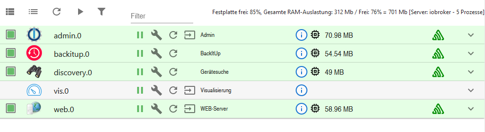

      Ich wollte mir "nur mal schnell" einen iobroker aufsetzen um zu sehen ob ich meine Hausautomation darauf umziehen will. Leider bringe ich ihn nicht ans laufen.
      Zuerst über das Docker Image auf einen QNAP (v6.0.0 oder latest, macht keinen Unterschied), dann nochmal auf einem ganz frisch aufgesetzten Raspberry mit Raspi OS Bullseye ARMHf Lite nach https://www.iobroker.net/#de/documentation/install/linux.md .
      Durch den Assistenten geclickt, Discovery erstmal nicht gestartet, dann den VIS Adapter installiert und die für mich auf iobroker.net erzeugte Lizenz reinkopiert.
      Allerding stirbt der Adapter immer gleich wieder mit einer nicht sehr aussagekäftigen Fehlermeldung:
      host.iobroker
      	2022-01-09 19:39:22.063	info	instance system.adapter.vis.0 terminated while should be started once
      vis.0
      	2022-01-09 19:39:21.379	info	Terminated (NO_ERROR): Without reason
      vis.0
      	2022-01-09 19:39:19.529	info	vis license is OK.

      Habe ich irgendwo was übersehen, oder ist die Installation aktuell kaputt?
        Homoran Global Moderator Administrators @haus42 last edited by
        @haus42 sagte in VIS läuft in frischer Installation nicht:
        nöö der lebt.
        Er soll ja nur rinmalig gestartet erden. Jeder weitere Versuch wird unterbunden
        was kommt denn bei <ip>:8082?
        crunchip 1 Reply Last reply Reply Quote 1

              haus42 @Homoran last edited by haus42
              Argh, wie es aussieht habe ich Stunden damit verbracht einen Fehler zu suchen den es nicht gibt weil der VIS Adapter im Instanzen UI nicht grün wird, obwohl er läuft. 😞
              Irgendwann während der Rumbastelei ging auf de 8082 mal nichts und ich habe es dann nicht mehr probiert da der Adapter nicht "grün" war und diese Fehlermeldungen im Log sind.
              (Ist irgendwo beschrieben dass der Adapter nicht grün wird?)
                ja!
                ist ja keine "Ampel" (jetzt eckige) davor.
                davon gibt es mehrere Adapter und dann noch welche, die zeitgesteuert starten, die haben eine Uhr vorne dran.

                    • crunchip
                      crunchip Forum Testing Most Active @haus42 last edited by
                      Wo hätte ich denn schauen müssen?
                      bisschen tiefer https://www.iobroker.net/#de/documentation/admin/README.md
                        https://www.iobroker.net/#de/documentation/admin/instances.md?derseiteninhalt
                          Danke. Nachdem ich ein paar Seiten in der Doku angeclickt hatte und irgendwie immer Platzhalter erwischt habe hatte nicht nicht gemerkt dass da doch noch mehr drin ist....
