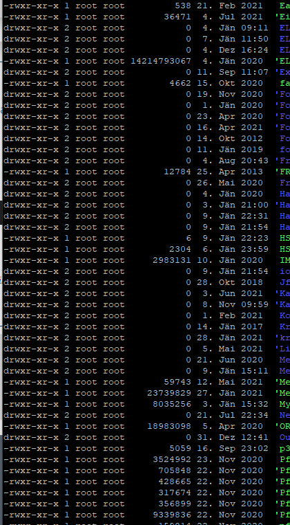

              Zeig mal ein
              ls -l /media/Daten
              wenn das Share gemounted ist
                ManfredHi @BananaJoe last edited by
                @bananajoe
                  ManfredHi @Thomas Braun last edited by
