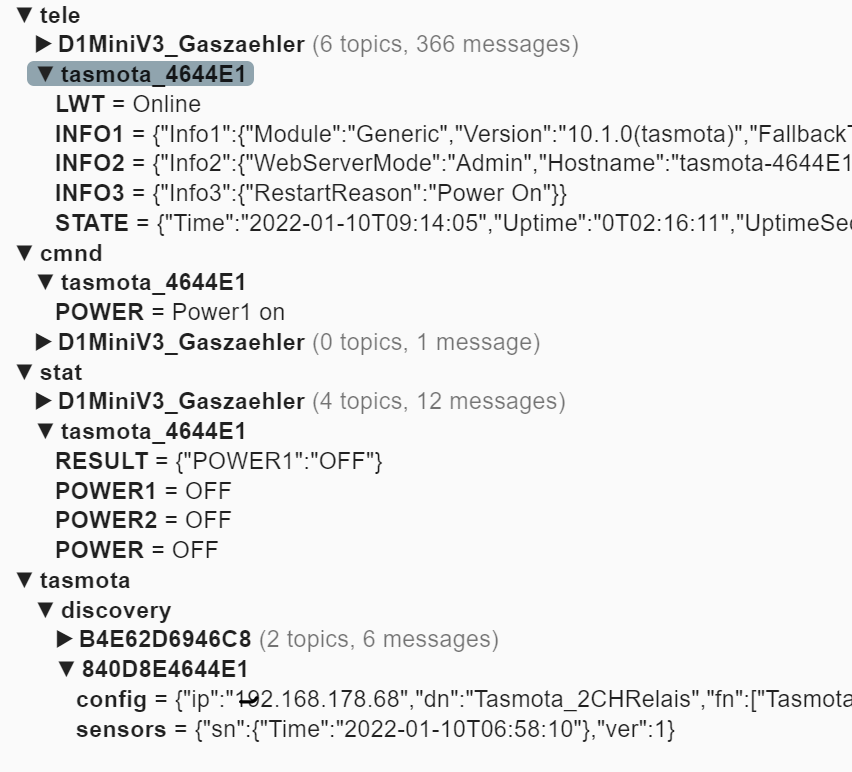

      Ich versuche jetzt seit einiger Zeit einen Befehl zur Ausführung an Tasmota zu senden, leider ohne Erfolg.
      Einen BSF B04 habe ich mit Tasmota geflasht und in das Netzwerk eingebunden. Die beiden Relais kann ich über die Konsole normal schalten.
      Jetzt möchte ich die Relais vom IOBroker steuern. Ich sehe im IOBroker die MQTT Werte - allerdings bekomme ich die "Gegenrichtung" nicht hin. Im MQTT Explorer werden die Topics ebenfalls alle aufgeführt. Welche muss ich ansprechen, dass an den Relais etwas passiert?
      Inzwischen habe ich es mit Rules versucht. Ich bin mir aber nicht sicher, ob ich da die richtige Syntax bzw. die richtigen Topics auswerte.

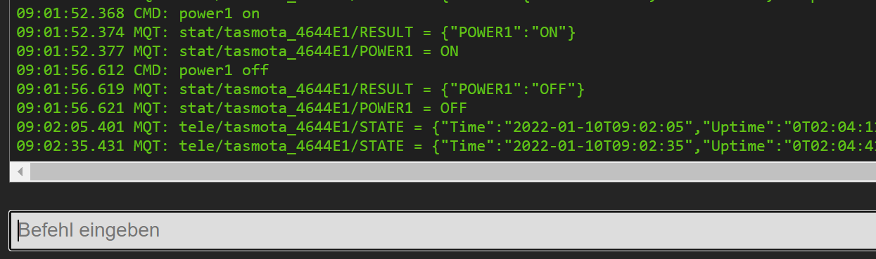

                  Ich kann in der Konsole mit "power1 On" das erste Relais einschalten. Wenn ich das in den Link einbaue passiert nichts.

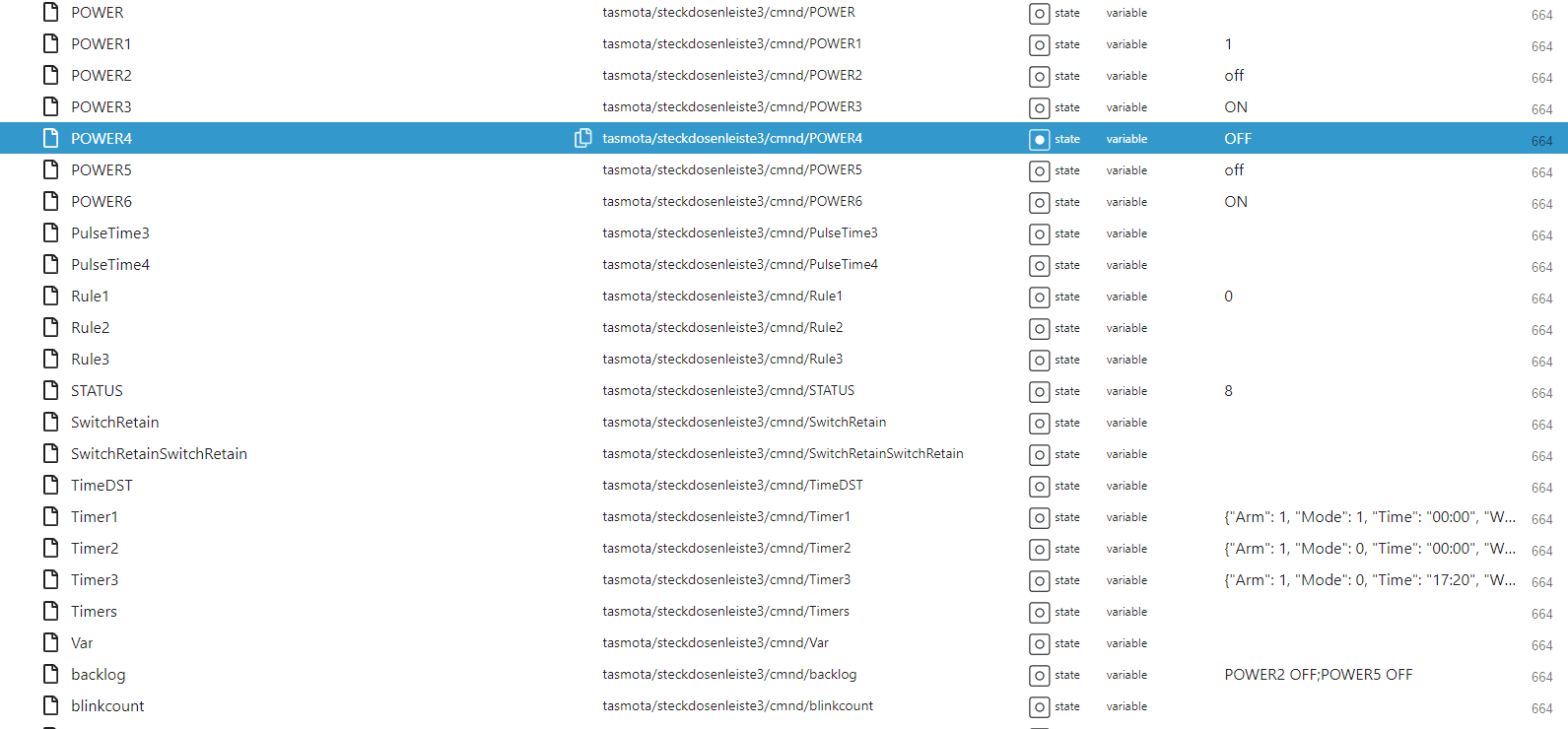

                                      Du schreibst du siehst in ioBroker die MQTT Werte. Über was, den MQTT-Adapter?
                                      Wenn ja hast du da die gleichen 3 Topics wie im MQTT-Explorer.
                                      Unter mqtt.0.cmnd.NameDesGeraetes hast du einen Datenpunkt POWER den du auf ON oder OFF setzen kannst und Tasmota schaltet dann.
                                      Das Ergebnis erhälts du dann unter mqtt.0.cmnd.NameDesGeraetes.RESULT bzw. mqtt.0.cmnd.NameDesGeraetes.POWER
                                      Jeden Befehl den du in der Konsole absetzen kannst, kannst du auch über den CMND Pfad senden.
                                      Damit hast du, z.B. für eine VIS, keinen schönen True/False Datenpunkt. Dann entweder den Sonoff-Adapter nehmen (So hieß Tasmota früher bzw. das waren die ersten Geräte für dies entwickelt wurde) oder du musst dir selbst ein Skript bauen.
                                      ich habe da auch mal was gebaut was im Skripte-Bereich zu finden wäre

                                        Die Lösung für den http request habe ich mitgeteilt. Aber ja, ich wollte ursprünglich vom IOB per True/False oder ON/OFF oder was auch immer den Steuerbefehl absetzen. Das hatte zunächst nicht funktioniert. Ich sah in der MQTT Instanz nur die Statuszustände - Cmnd Befehle konnte ich nicht absetzen.
                                        Dann habe ich mit dem MQTT Explorer geschaut, welche Informationen mit welchen Topics eigentlich ankommen und habe dann die Befehle vom MQTT Explorer abgesetzt. Da kam zunächst in der Konsole von Tasmota die Meldung Befehl unbekannt. Nach einigen hin und her sah ich plötzlich im IOB zusätzliche Objekte im Pfad cmnd und dann konnte ich von dort aus die Befehle normal setzen.
                                        Was ich nicht verstehe, ist, dass ich mit den manuell über skript angelegten Topic Objekten in dem gleichen Pfad (gleiches Topic+Name usw.) keinen Erfolg hatte. Die konnte ich anschließend, nachdem die vom Explorer initiiert angelegten Objekte funktionierten, löschen.
                                        Irgendwie verstehe ich die Systematik nicht so richtig. Zumal die Reproduzierbarkeit dieser Lösung auch nicht so einfach war. Ich habe auf der Platine zwei Kanäle / Relais und brauchte noch den zweiten DP. Diesen anzulegen war ebenfalls eine Fummelei.

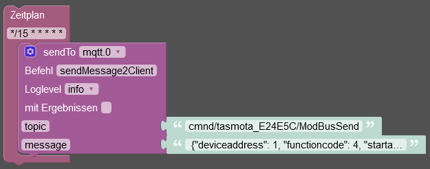

                                          @tomlei also,
                                          mit war auch schon aufgefallen das ich im MQTT-Adapter nicht einfach neue Datenpunkte anlegen kann und diese dann funktionieren. Gibt es diese schon, z.B. weil ich diese mit dem MQTT Explorer erzeugt hatte, so kann ich die nutzen.
                                          Aber einfach anlegen im Objekt-Explorer oder per Skript hat nicht funktioniert.

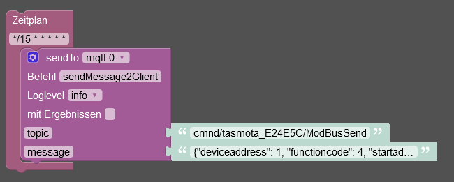

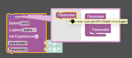

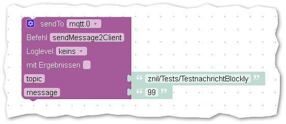

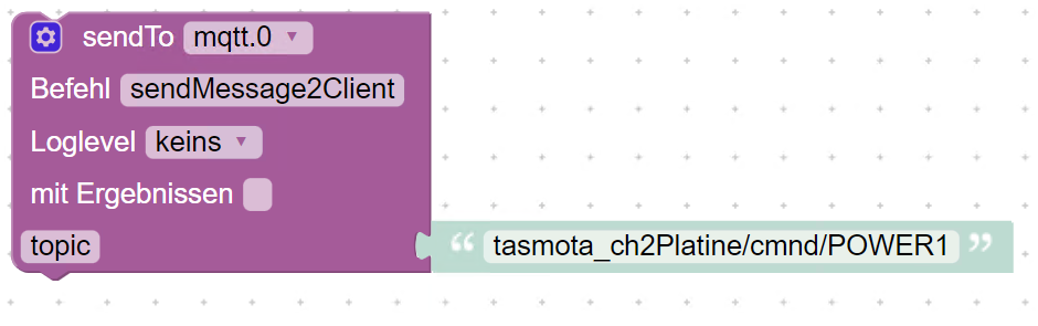

                                          Ich habe mir auf GitHub die Beschreibung des MQTT-Adapters angesehen und dabei die folgende Lösung gefunden:
                                          per Blockly
                                          per JavaScript
                                          // Beispiel für SendTo von https://github.com/ioBroker/ioBroker.mqtt
                                          // Test ob ich das zum Anlegen von neuen MQTT-Topics etc. nutzen kann
                                           * @param {string}  MQTT instance     Specify MQTT instance to send message through (may be either server or client)
                                           * @param {string}  action            Action to use (always 'sendMessage2Client' for sending plain messages)
                                           * @param {object}  payload
                                           * @param {string}  payload.topic     Topic to publish message on
                                           * @param {string}  payload.message   Message to be published on specified topic
                                          sendTo('mqtt.0', 'sendMessage2Client', {topic: 'znil/Tests/Testnachricht', message: '42'});
                                          Mit dem SendTo Befehlen wird der Datenpunkt angelegt und es funktioniert einwandfrei.
                                          Nach dem anlegen kann man auch die herkömmlichen SetState-Befehle verwenden
                                          mickym T D 4 Replies Last reply Reply Quote 0
