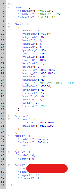

        Homoran Global Moderator Administrators @RaspiUser last edited by Homoran
        @raspiuser sagte in JSON in Blockly zerlegen:
        Muss wohl irgendwie mit den ARRAY und OBJEKT Klammern zusammenhängen ...
        richtig!
        box ist ein array, dass du nicht einfach über box.Item zerlegen kannst.
        Dazu musst du erst das Array "finden", und anschließend dieses zerlegen
        und die eckigen "Array-Klammern) funktionieren nicht beim zerlegen eines JSON

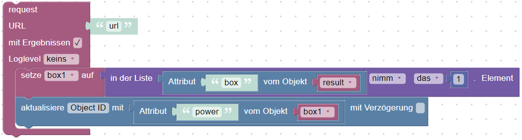

          RaspiUser @paul53 last edited by
          OK, dass ist jetzt "Blockly für Fortgeschrittene", also nix für mich. 🤕
          Das ich bei "url" meine Adresse eintrage (oder?) ist ja noch klar. Für "Object ID" muss ich (wahrscheinlich) einen Datenpunkt anlegen (aber wie?). Und den Rest der Elemente hab ich noch nie verwendet.
          Und wie binde ich jetzt "debug" ein damit ich sehe was passiert ?
          Wäre prima, wenn Du dazu noch ein paar Worte für einen Anfänger verlierst ... 🙄

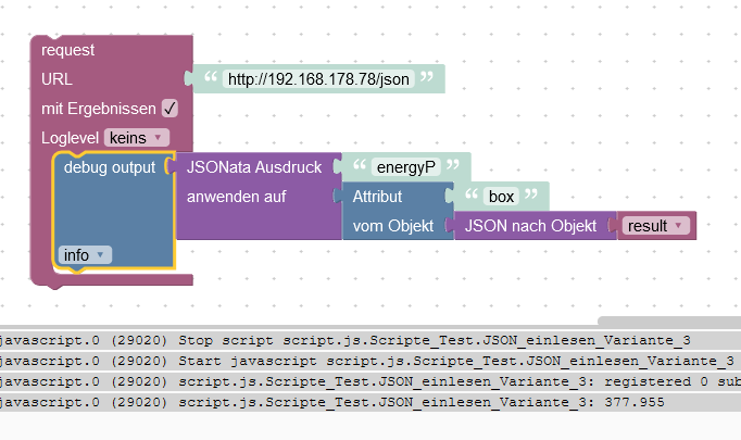

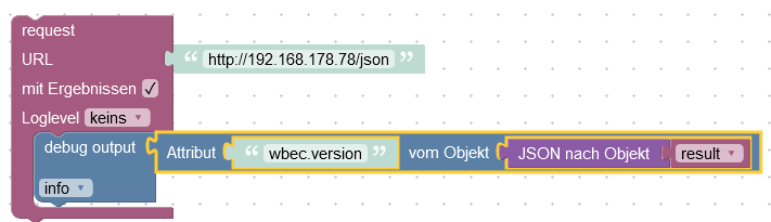

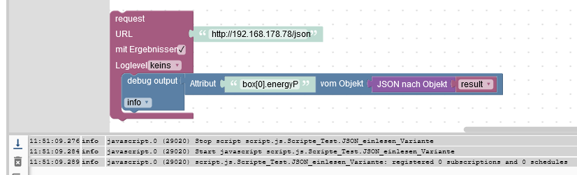

            BananaJoe Most Active @RaspiUser last edited by Homoran
            @raspiuser @Homoran öhm ja. Ich nutze den Path Finder in vielen anderen Programmen, da kann ich in der Regel das Element tatsächlich in [x] angeben. Bei Blockly musste ich das noch nicht nutzen
            Also, wie im Beispiel von @paul53 noch den in der Liste Block um zu an deren Ende du das Element auswählen kannst
            Ich meine nativ in JavaScript funktioniert auch die Schreibweise vom JSON Path Finder, müsste aber in meinen Skripten suchen ob ich da überhaupt den Fall mit mehreren Elementen gleichen Names hatte
                      Wenn ihr Beide (Champions League)
                      Danke für die Blumen, aber ich bin auch nur ein einfacher User (vielleicht extended Mode)
                      Dann nimm mal deine Antwort (result) und kopiere sie bei http://jsonviewer.stack.hu/ rein und sieh dir mal die Struktur an.
                      Ich hätte das gerne für dich gemacht, aber ein Screenshot lässt sich nicht als Text kopieren 😞
                      Könnt ihr mal eine Antwort ("Kochrezept") zu meiner Frage so formulieren das ich eine Chance habe ... ?!
                      Dein Ansatz war ja für ein reines json vollkommen richtig.
                      Nur ein Element (box) dieses JSON ist ein Array.
                      Dieses musst du anders behandeln.

                        Das ist schon einmal ein guter Anfang. Allerdings fürchte ich das Du bei dem Verständnis weniger am Blockly und mehr an der vorhandenen Datenstruktur knabberst:
                        nehmen wir einfach mal das folgende Objekt:
                           "wbec": {
                             "inhalt1":"1",
                            "inhalt2":"2",
                           "data": [
                               "i1": 1,
                               "i2":2,
                               "i1": 55,
                               "i2":56,
                           "raw":"somerawtexthere:"
                        Auf der obersten Ebene hat dieses Objekt 3 Properties, auf die du mit Namen zugreifen kannst. Das sind wbec, data und raw.
                        Die Property raw ist einfach - dahinter steht nur ein Text.
                        Die Property wbec ist etwas komplexer - dieses ist wieder ein JSON Objekt mit den Properties inhalt1 und inhalt2. Auf diese kannst du direkt (Attribut wbec.inhalt1 vom Objekt ...) zugreifen. Alternativ weist du den Wert von Attribut wbec vom Objekt ... einer Variable zu, und nutzt dann Attribut Inhalt1 vom Objekt... nochmal, wobei du die Variable als Objekt andockst.
                        Die Property data ist noch eine ebene komplexer. Dabei handelt es sich um ein array - ein Feld von verschiedenen Objekten. Erkennbar ist das an [ und ] die Anfang und Ende des Arrays bezeichnen. Auf den Inhalt des Arrays kannst du nur über einen Index zugreifen. Dieser beginnt mit 0, sprich wenn die Variable meinFeld ein Array ist, dann ist meinFeld[0] der erste Eintrag im Array, meinFeld[1] dann der 2. und so weiter. In dem oben stehenden Beispiel ist also unter der Property data ein Array mit 2 Einträgen eingetragen.

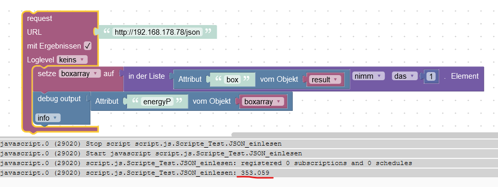

                        Problematisch ist das der Baustein Attribut ... vom Objekt ... nur auf reines JSON angewendet werden kann. Dementsprechend funktioniert Attribut wbec.box[0].energyP ... nicht. In so einem Fall musst du erst das Array extrahieren:
                        BoxArray = Attribut wbec.box vom Objekt...
                        um dann davon den entsprechenden Eintrag zu holen.
                        Jetzt wird es leider hässlich. Irgendjemand hat beschlossen dass
                        • Arrays in Blockly als Listen geführt werden
                        • Listen einträge von 1 bis n haben, nicht 0 bis n-1 wie Arrays in JS.
                        Dementsprechend bekommst Du also deine Objekt in dem du den Baustein `aus der Liste BoxArray nimm den 1. Eintrag' nutzt.
                        Der Baustein mit dem du letztendlich auf das Attribut energyP kommst lautet also:
                        Attribut EnergyP vom Objekt aus der Liste BoxArray nimm den 1. Eintrag
                        Ich habe leider aktuell keinen Zugriff auf Blockly, daher kann ich das nicht direkt als Blockly darstellen.
                        Ich hoffe es hat trotzdem geholfen.
                        A.
                        RaspiUser 1 Reply Last reply Reply Quote 3

                            @raspiuser sagte: ob ich es verstanden
                            Anscheinend noch nicht so richtig: Die Variable boxarray enthält kein Array, sondern ein Objekt.
                            RaspiUser 1 Reply Last reply Reply Quote 0

                              @paul53 said in [gelöst] JSON in Blockly zerlegen:
                              OK, aber dieses Objekt enthält jetzt über "in der Liste..." weitere Objekte die ich mit "Attribut ... vom Objekt" auslesen kann, so richtig ?
                              paul53 Asgothian RaspiUser 3 Replies Last reply Reply Quote 0
                                paul53 @RaspiUser last edited by paul53
                                @raspiuser sagte: enthält jetzt über "in der Liste..." weitere Objekte
                                Die Liste "box" enthält ein Objekt, weshalb ich die Variable mit box1 (1. Element der Liste) bezeichnet hatte.
                                Ein Objekt enthält mehrere Attribute, auf die über ihren Bezeichner (z.B. "energyP") zugegriffen werden kann.

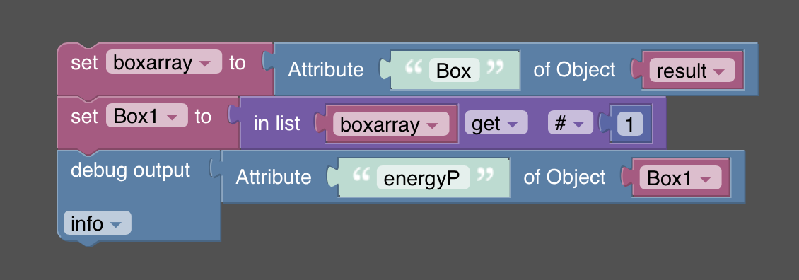

                                • Asgothian
                                  Asgothian Developer @RaspiUser last edited by
                                  @raspiuser sagte in [gelöst] JSON in Blockly zerlegen:
                                  Prinzipiell, ja. Besser wäre aber die Konstruktion so:
                                  Sprich so wie @paul53 es geschrieben hat.
                                  Das verstehst du dann auch in einem Jahr noch.
                                    Das Array wird über "in der Liste..." in ein Objekt zerlegt und enthält die Attribute, die ich mit "Attribut ... vom Objekt" auslesen kann.
                                    So richtig formuliert ?
                                    • RaspiUser
                                      RaspiUser @Asgothian last edited by
                                      @asgothian said in [gelöst] JSON in Blockly zerlegen:
                                      Schaun'mer mal ... aber wie immer ... es gibt verschiede Lösungswege
                                        @raspiuser sagte: Das Array wird über "in der Liste..." in ein Objekt zerlegt
                                        Über "in der Liste ..." wird das erste Element des Arrays referenziert. Das erste Element des Arrays ist ein Objekt.
