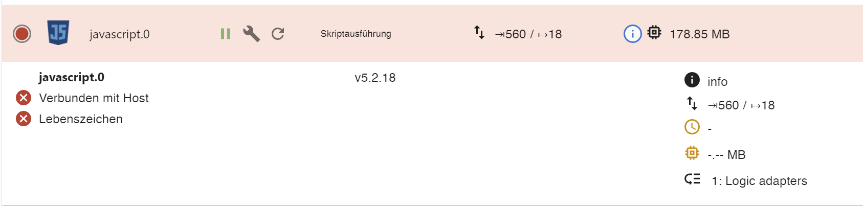

                              Bei mir ist der Javascript-Adapter leider auch rot:
                              Kann das ein Problem sein?

                                            ChrisPrefect @Homoran last edited by
                                            @homoran OK ich habe es geschafft Node upzudaten.
                                            /usr/bin/nodejs
                                            /usr/bin/node
                                            /usr/bin/npm
                                            v14.18.3
                                            v14.18.3
                                            6.14.15
                                            Aber der Javascript-Adapter läuft noch immer nicht. Das ist seit dem ich ioBroker upgedatet hatte. Was muss ich tun?
