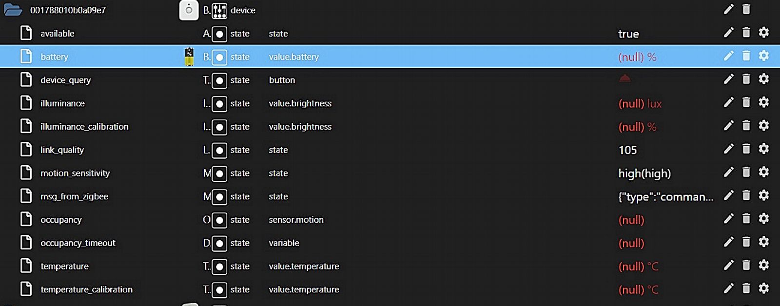

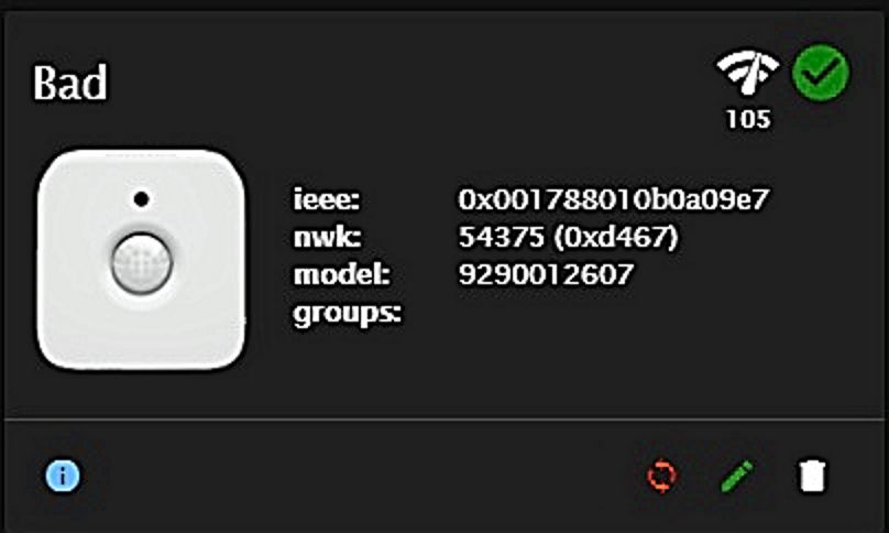

      Gefunden wird er und auch der Objekt-Baum wird angelegt.

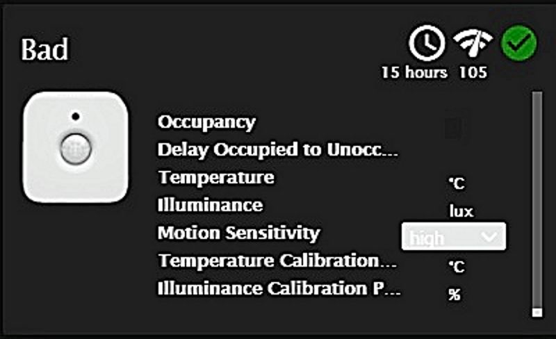

      Nur werden keine daten übergeben, wie Lux, Grad oder Occupancy.

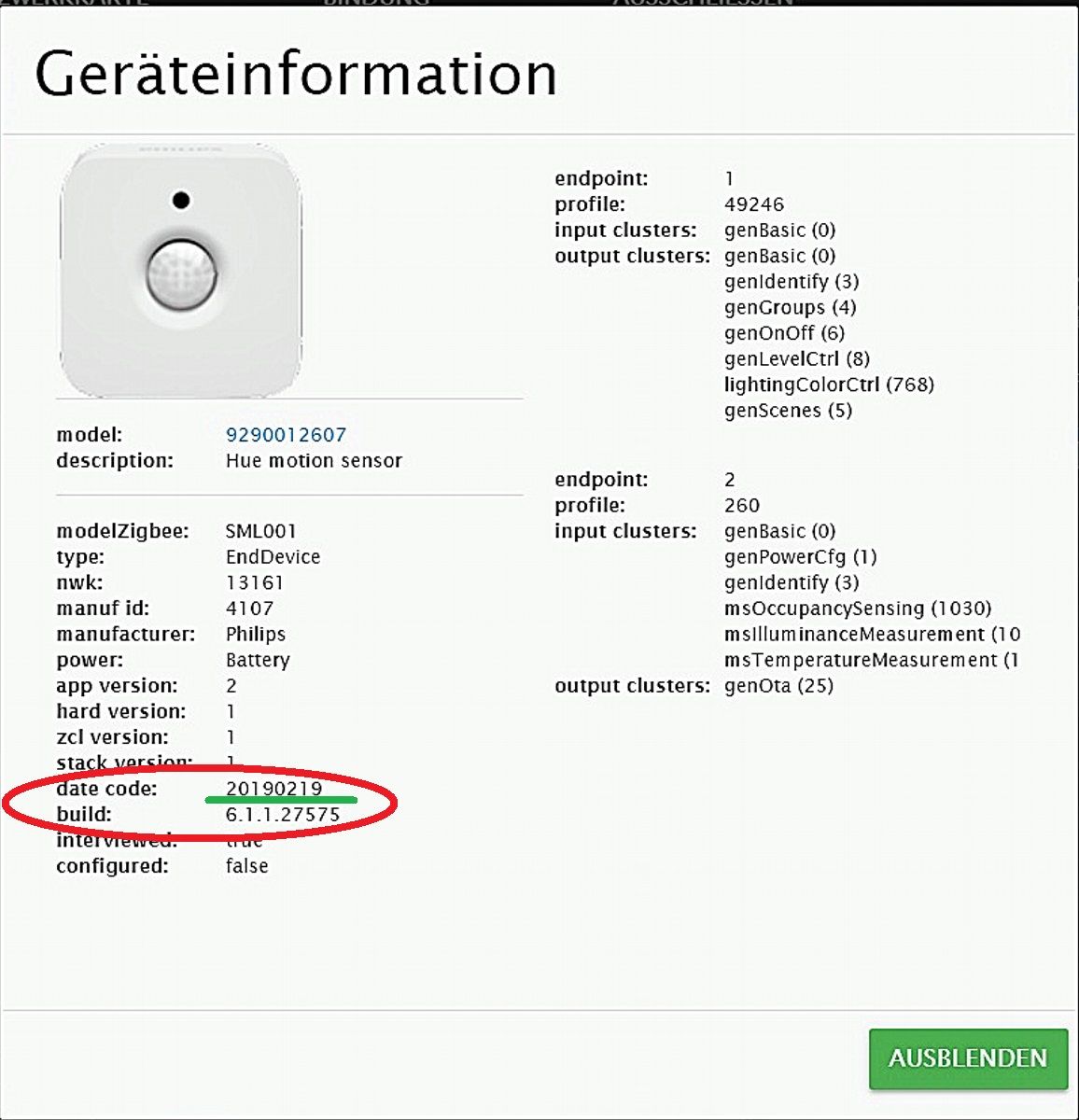

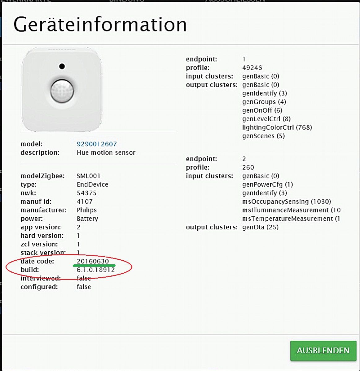

      Nun habe ich festgestellt das dieser neue wahrscheinlich 2016 gebaut wurde wenn ich das richtig sehe.
      Bei den anderen dreien die bei mir laufen ist ein neueres Datum drin

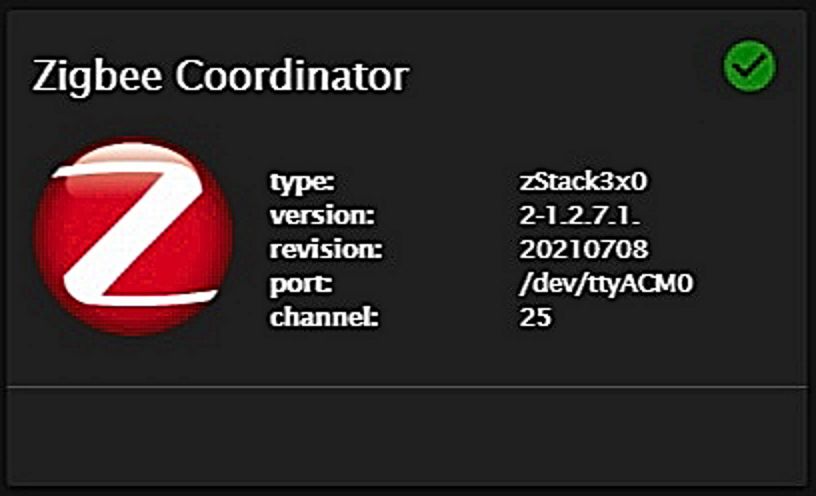

      Der Nuc ist neu Installiert und alles auf den neusten Stand der Software.
      Kann es nun daran liegen das der Neu gekommend Bewegungsmelder der 2016 gebaut wurde zu alt von der Hardware ist das der sich bei Zigbee nicht einbinden lässt oder liegt das an was anderem ?

        arteck Developer Most Active @Digi-Bit last edited by arteck
        @digi-bit kann sein.. schick weg wenn noch Garantie..kann aber auch sein dass der ne Macke hat
