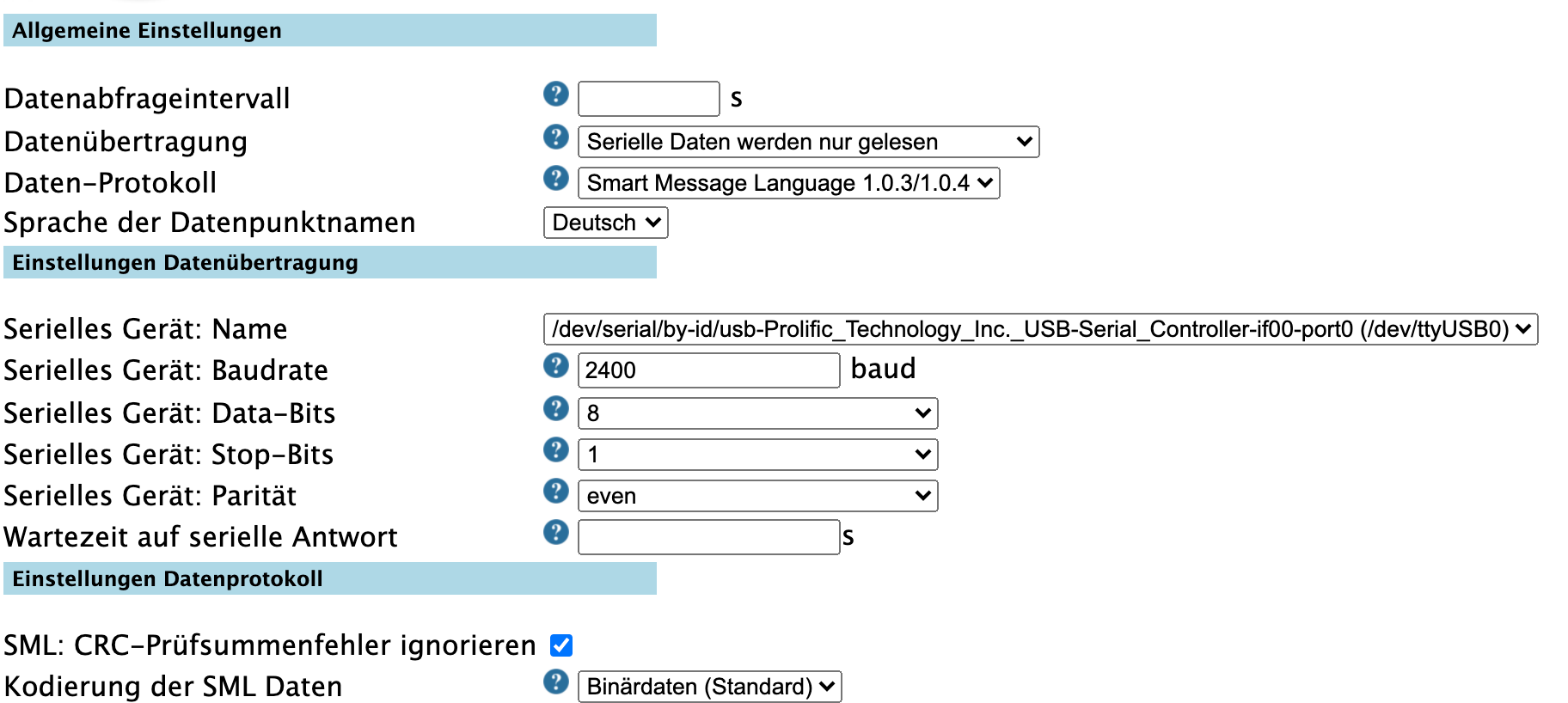

                      Ich habe diese Einstellungen getroffen:
                      Vom Netzbetreiber habe ich die Daten bekommen das 2400 Baut 8Bit 1 Stop usw. zu verwenden sind.
                      Die Schnittstelle ist auch freigeschalten.
                      Kann mir wer helfen bei meinem Problem?
                      Ich wäre echt dankbar für jede Hilfe.

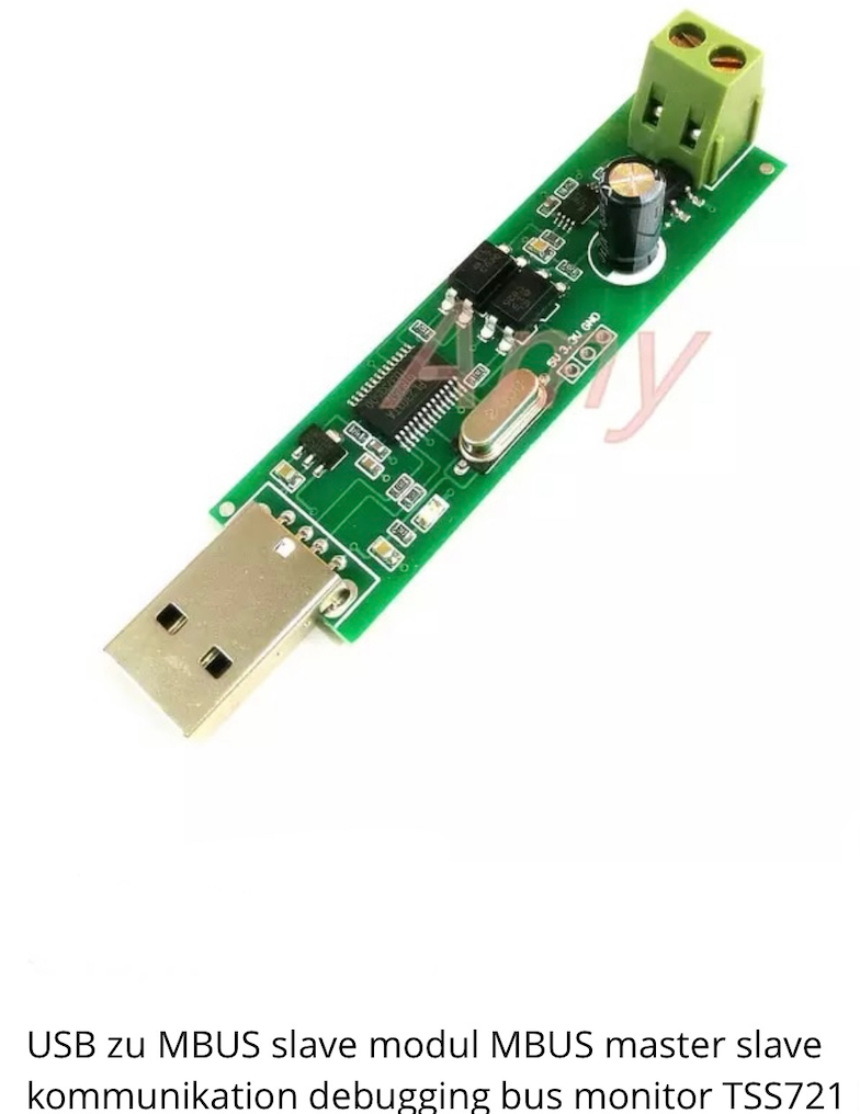

                            @pboeck Der Stick den ich hier habe ist doch ein Slave Master.
                            Kann es sein das es auch ein Problem ist wenn die Daten verschlüsselt sind? Ich habe nämlich vom Netzbetreiber auch 2 Schlüssel bekommen.
                              paul53 @NWH last edited by paul53
                              @nwh sagte: Der Stick den ich hier habe ist doch ein Slave Master.
                              Das ist ein Slave: Er liefert keine Spannung für den Bus.
                              P NWH 2 Replies Last reply Reply Quote 0
                                pboeck @paul53 last edited by
                                @paul53 Genau, das ist ein Slave.
                                • NWH
                                  NWH @paul53 last edited by
                                  @paul53 @pboeck Wieso ich könnte am Stick extra 3,3 oder 5 Volt anhängen.
                                  Würde es dann funktionieren?
                                    @nwh sagte: extra 3,3 oder 5 Volt anhängen.
                                    Der M-Bus 1-Pegel ist 36 V.
                                    NWH 1 Reply Last reply Reply Quote 0
                                    • NWH
                                      @paul53 ich verstehe es nicht.
                                      Vom Stromzähler kommt das Signal MBus A und Mbus B.
                                      Das heißt also ich könnte so ein Teil verwenden?
                                      MBUS zu USB Master Modul
                                      Würde es damit klappen?
                                      paul53 P 2 Replies Last reply Reply Quote 0
                                        @nwh sagte: Würde es damit klappen?
                                        Wenn das zutrifft, was man zum Produkt liest, sollte es damit funktionieren
