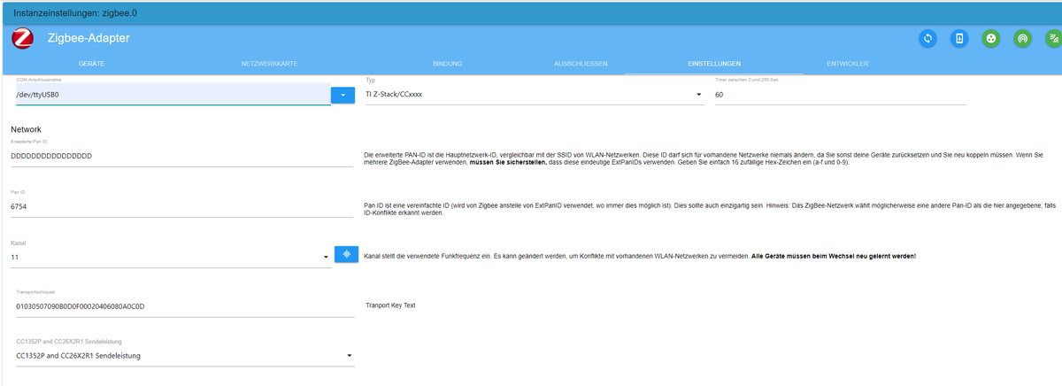

      Folgende Konfigurationen habe ich durchprobiert:
      Es hilft alles nichts. Ich habe auch einen Post gefunden, der eigentlich das selbe Problem angeht, aber dort verläuft sich irgendwann das ganze in das der Stick neu geflasht wurde. Meiner ist fertig geflasht, was ich auch ein einziges mal sehen konnte!

        Thomas Braun Most Active @gintonik last edited by
        @gintonik
        Musst du übereinbringen:
        PAN ID: configured=6754, adapter=6755
        Extended PAN ID: configured=00124b0024c0ab1a, adapter=bbbbbbbbbbbbbbbb
        Wenn du bei Null anfangen willst auch das machen:
        If you wish to re-commission your network, please remove coordinator backup at /opt/iobroker/iobroker-data/zigbee_0/nvbackup.json
        sudo -u iobroker groups
        liefert?

          gintonik @Thomas Braun last edited by
          @thomas-braun said in Keine Verbindung mit Zigbee CC2652P USB Stick:
          @gintonik
          liefert?
          pi@raspberrypi:~ $ sudo -u iobroker groups
          iobroker tty dialout audio video bluetooth gpio i2c

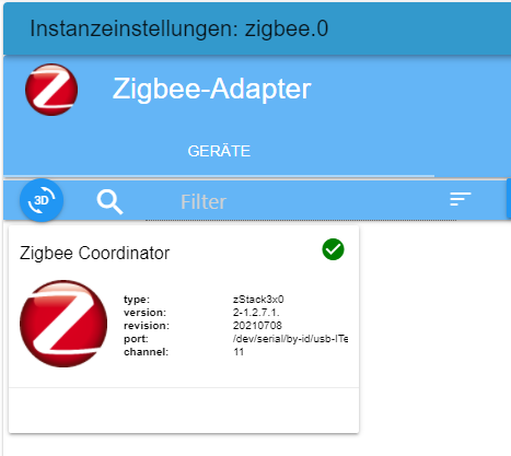

          Ich habe keine Ahnung woher er die 6755 genommen hat. Ich habe das jetzt angepasst und siehe da:
          Alle drei Lampen grün!

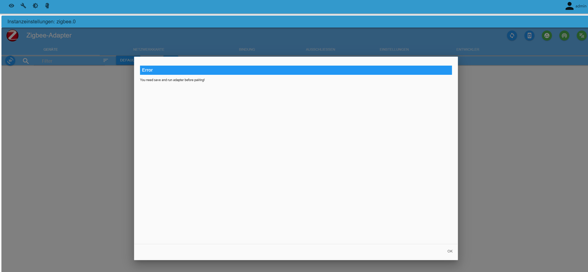

          Aber jetzt kommt garantiert das nächste Problem: Wie lerne ich Teilnehmer an!

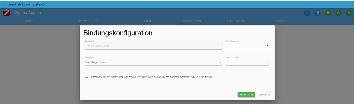

          Ich würde in der Übersicht jetzt erwarten, dass ich dort meine(n) Adapter angezeigt bekomme, um dem neue Geräte zuzuweisen. Allerdings sind beide Felder grau und ich kann dort nichts auswählen/eintragen.
          Das kann doch nicht so schwer sein 😞
          Thomas Braun clfberlin 2 Replies Last reply Reply Quote 0
            @gintonik
            Unter Geräte, nicht unter Binding.
            • G
              @gintonik
              OK, dann hat das Ding eine blöde Übersetzung. Für mich war Binding ganz klar eine Bindung herstellen zwischen der Source und dem Target. Gut, dann haben wir das jetzt mal fürs erste. Ich glaube zwar noch nicht an Wunder, aber theoretisch muss das jetzt irgendwie gehen. Der ganze Spökes nur um meinen Sonoff Bewegungsmelder anzulernen...

                MADE MY DAY !!!!!
                Der Sonoff SNZB-03 ist angelernt...
                  @gintonik sagte in Keine Verbindung mit Zigbee CC2652P USB Stick:
                  Eingentlich ist das fast gar keine Übersetzung. Das heißt auf Englisch Binding.

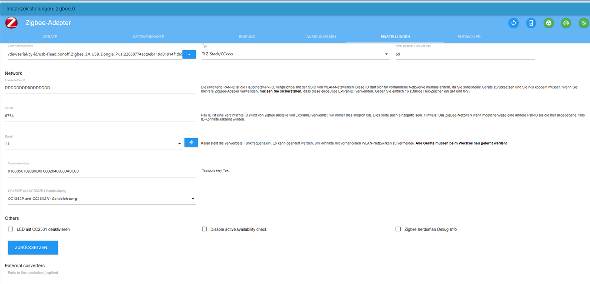

                    • clfberlin
                      clfberlin @gintonik last edited by
                      @gintonik Mensch, danke - bei mir war die Extended PanID das Problem. Jetzt läuft mein Sonoff-Stick auch im iobroker.
