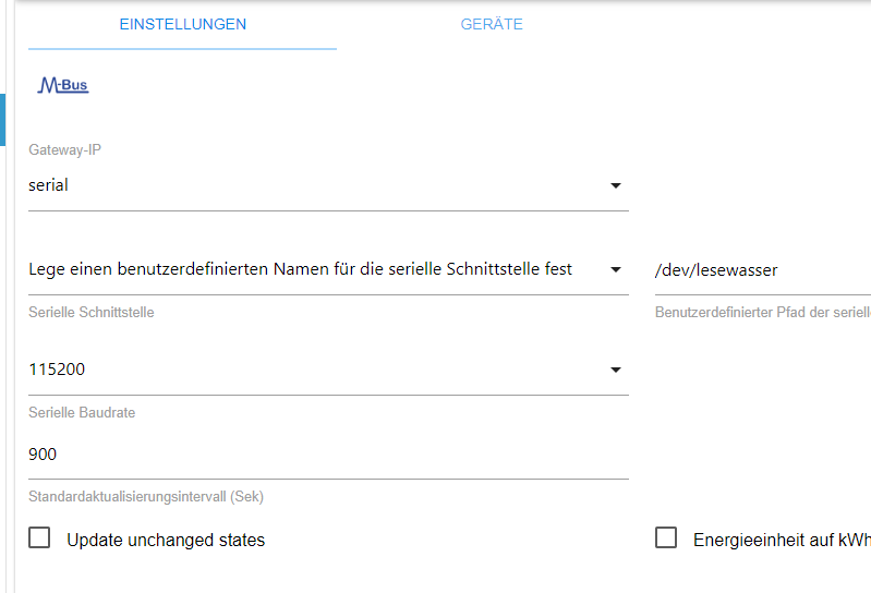

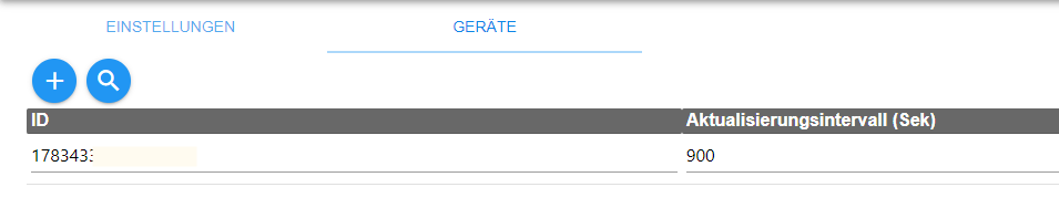

        So, wenn ich in der Instanz die ID lösche kommt der Fehler nicht mehr.
        mbus.0
        2022-01-10 20:43:25.965	info	Initialize M-Bus Serial to /dev/serial/by-id/usb-FTDI_FT232R_USB_UART_A907T3PS-if00-port0 with 115200baud
        mbus.0
        2022-01-10 20:43:25.963	info	Default Update Interval: 900
        mbus.0
        2022-01-10 20:43:25.909	info	starting. Version 2.3.4 in /opt/iobroker/node_modules/iobroker.mbus, node: v14.18.2, js-controller: 3.3.22
        Wenn ich "suchen" klicke wird dies aber auch nicht mehr gefunden.

            Denn wenn ich den Port auswähle "..PS" oder manuell mit /dev/lesewasser kommt im log "connected set is true"
            Aber wenn ich die Instanz Sicherung mit der ID einlese findet er das Gerät nicht mehr.
            Und wenn ich suche findet er auch kein Gerät.
