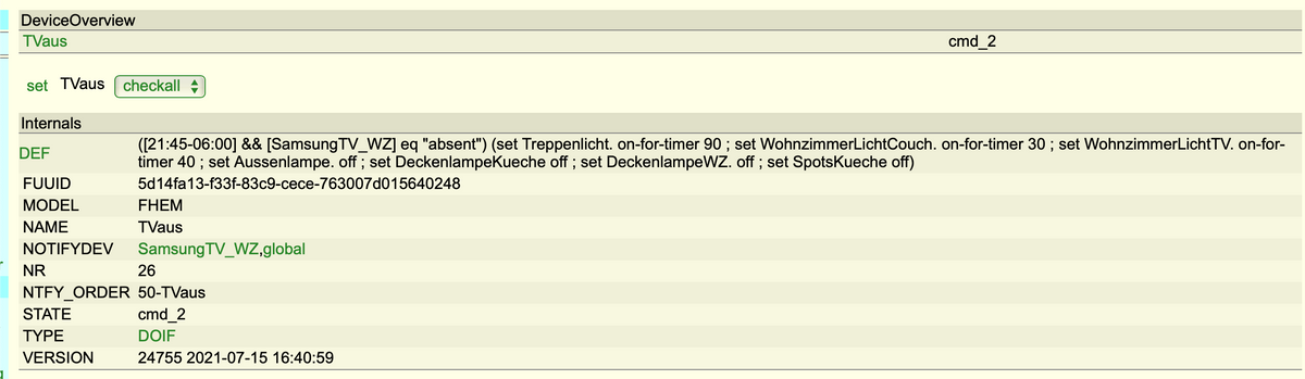

      • RolloTür fährt bei ausgeschalteten TV täglich um 21.30
      • ist der TV an, verhindert die Auslösung des Fensterkontaktes das Herunterfahren um eine weitere Stunde
      • schalte ich den TV aus, fährt mit Verzögerung das Rollo runter (nun und derzeit geht auch schrittweise das Licht mit aus)

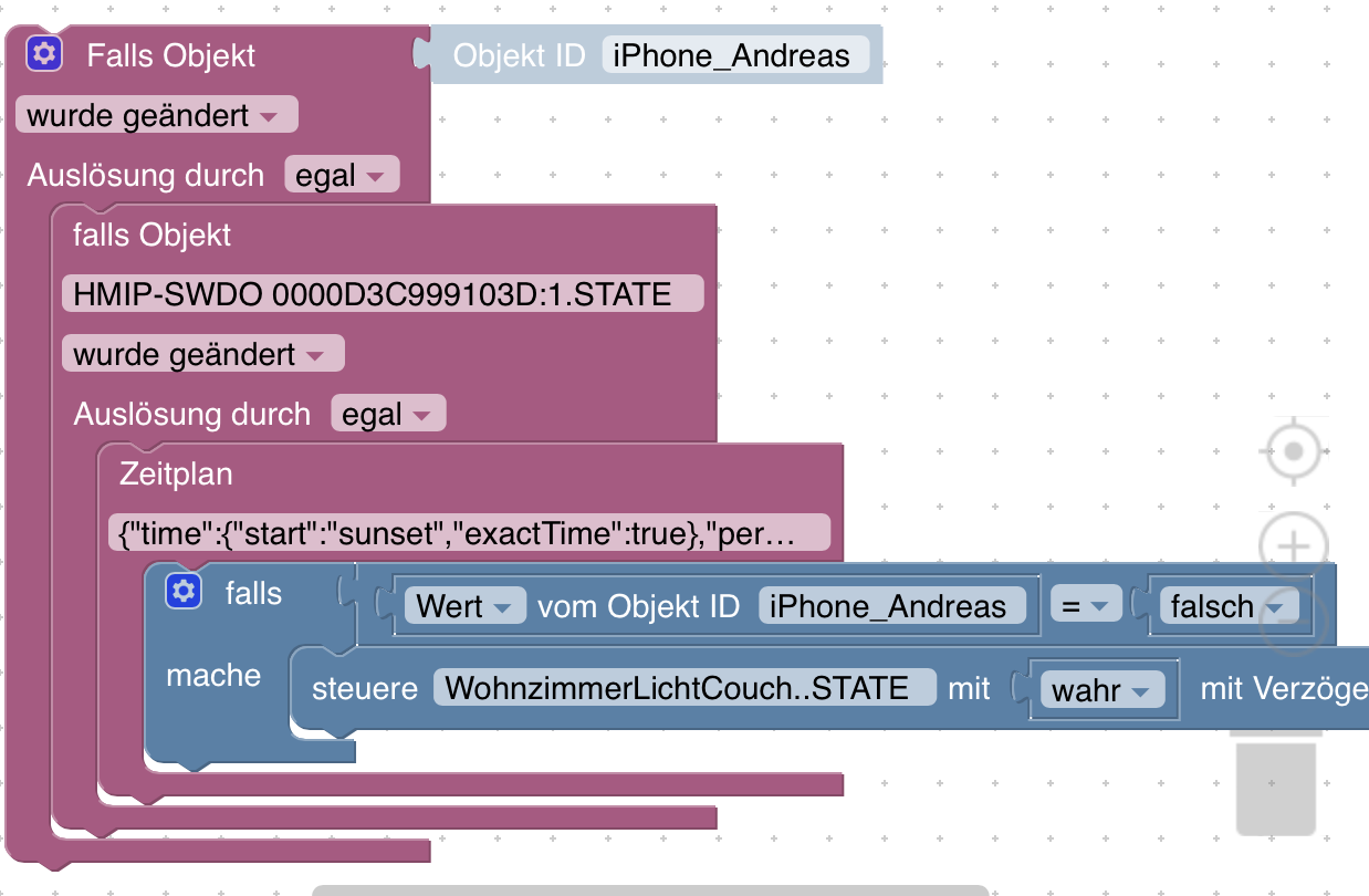

      Jetzt habe ich erstmal mit einem Test mit meinem iPhone begonnen, der leider ohne Erfolg verlief.

          Homoran Global Moderator Administrators @andys78 last edited by
          @andys78 sagte in Umzug Automatisierung fhem in ioBroker:
          Bitte erwartet noch nicht so viel von mir
          Nöö,
          aber mit Triggern ist es wie bei Highlander: es darf nur einen geben.
          Trigger in Trigger geht nicht.
          Der zweite Block müsste dann ein blauer Logik-falls sein

              Das mit den Trägern, ich glaube das muss ich erstmal richtig verstehen lernen, ebenso wie das mit dem Logikblock.
              Läuft denn mein Versuch nicht weil iPhone und Fensterkontakt jeweils als ein Trigger fungieren??
                andys78 @andys78 last edited by
                @andys78 said in Umzug Automatisierung fhem in ioBroker:
                Das mit den Triggern, ich glaube das muss ich erstmal richtig verstehen lernen, ebenso wie das mit dem Logikblock.

                    Falls Du es nicht wissen solltest: Du kannst an dem Zahnrad an dem äußeren Trigger noch weitere Objekte ergänzen und erreichst damit eine Oder-Verknüpfung der beiden Objekte. Ändert sich eins der Objekte, werden die Blöcke innerhalb des Triggers ausgeführt.
                      @andys78 Die Trigger lösen die Abarbeitung eines Programms aus, das bei javascript immer läuft und auf einen Trigger lauscht.
                      Deshalb müssen diese auch immer in der obersten Hierarchei stehen, bei Blockly also die alles umschließende Klammer sein.
                      Triggerbausteine, die sich innerhalb des äußersten Triggers befinden können nichts auslösen, da der Baustein an dieser Position nichts von dem Auslösekriterium mitbekommt.

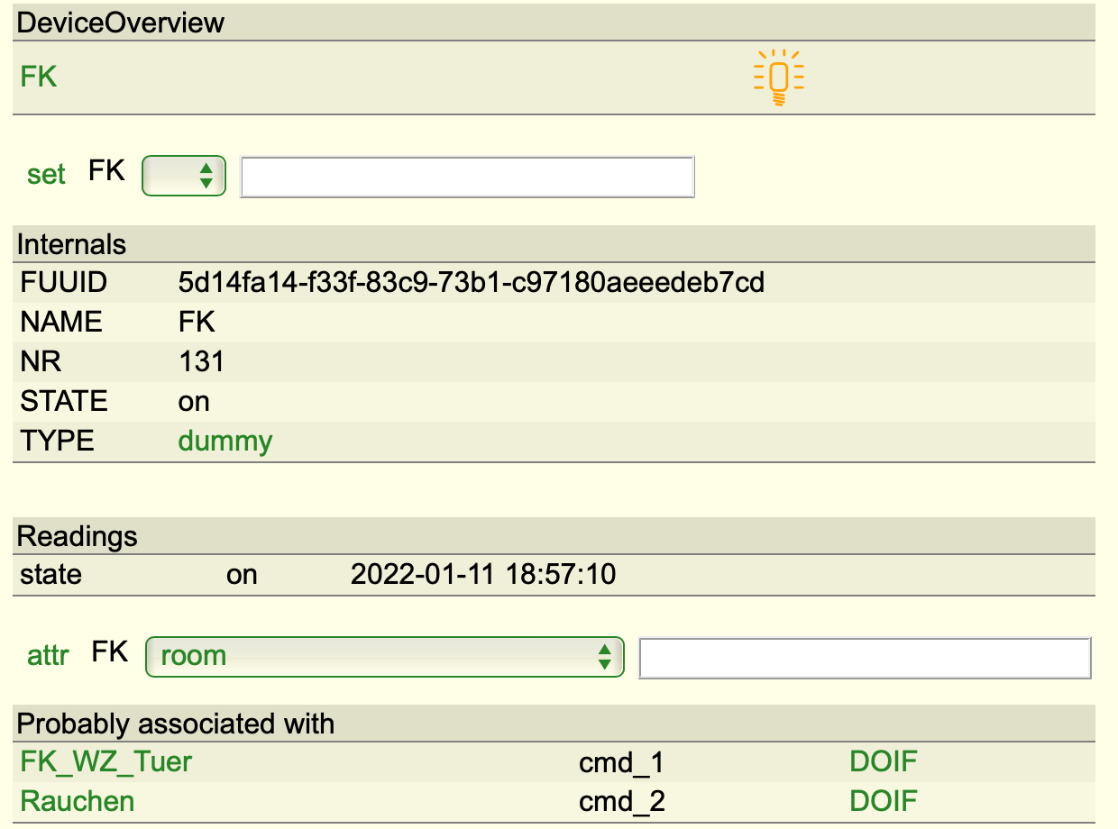

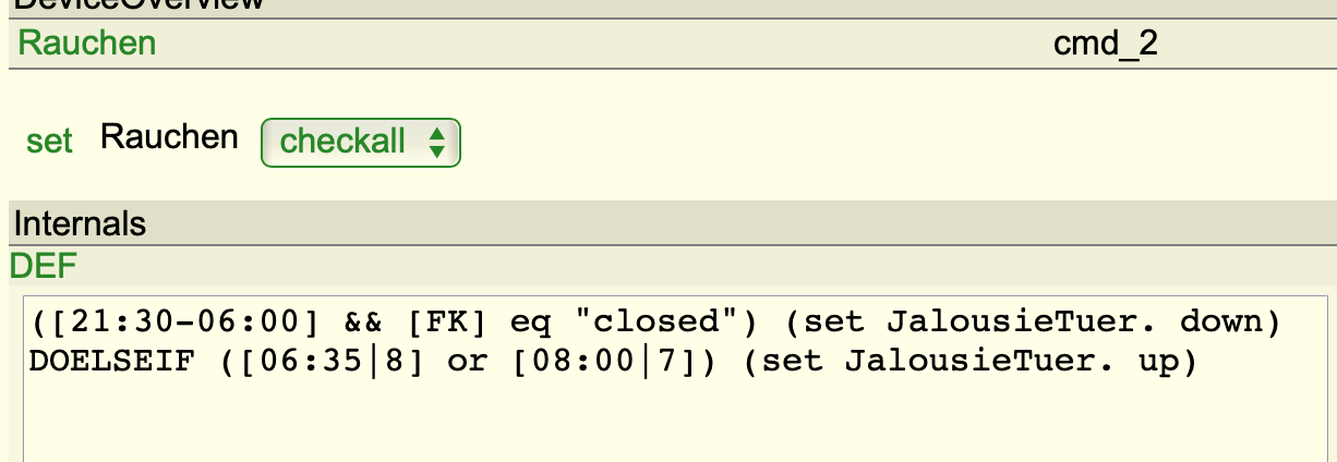

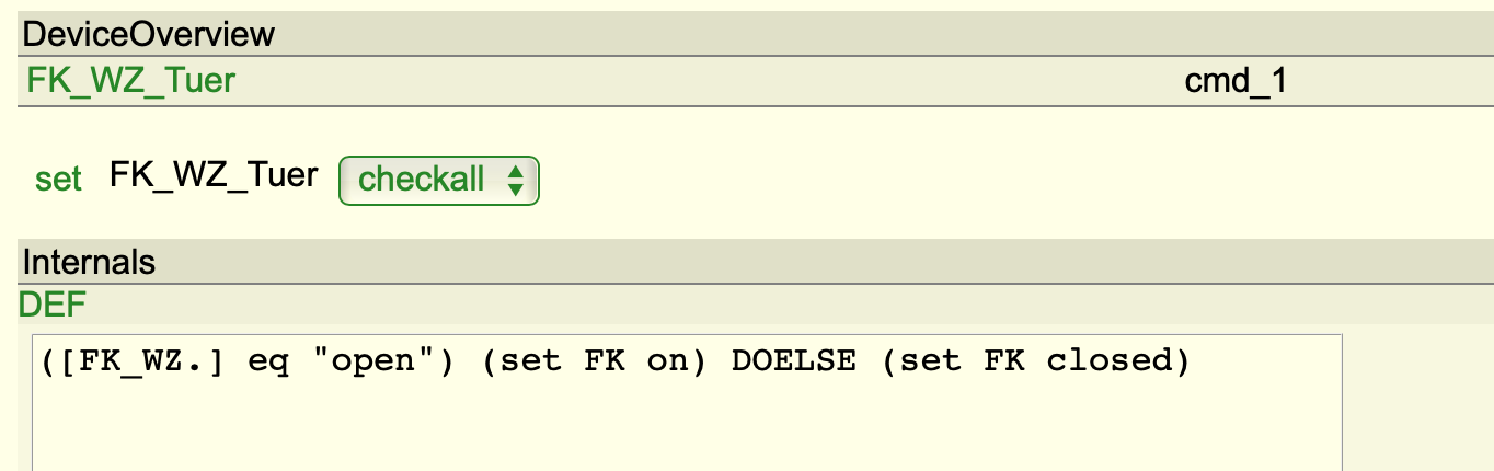

                                  Hallo Paul, dass Ausschalten ist eigentlich egal, FK und aktive IP/TV bedingen das Herunterfahren, aber wie auch gesagt, nur für eine weitere volle Stunde.
                                  Öffnet sich die Tür innerhalb dieser Stunde nicht, fährt die Tür trotzdem der TV an ist. -> so ist es momentan, abgespeckt würde reichen.
                                  Schalte ich dann unabhängig von der Uhrzeit (ab 21:30) den TV aus, fährt die Tür.(und die Beleuchtung geht schrittweise aus ->fhem)

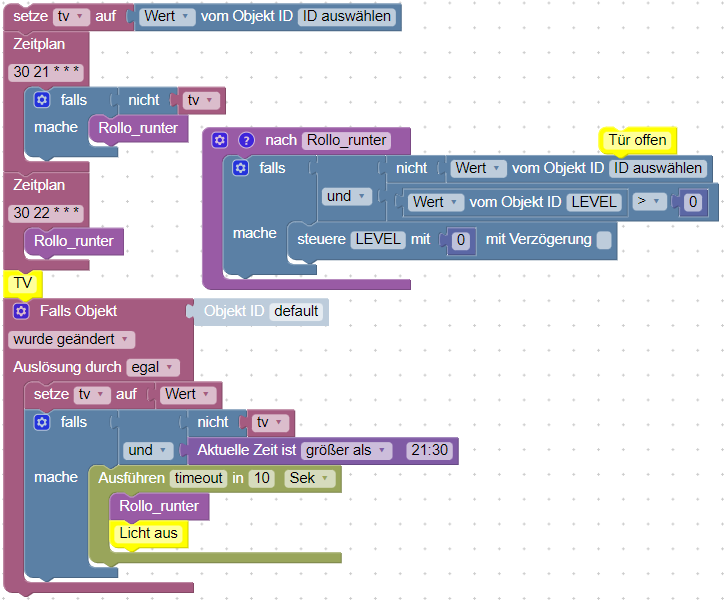

                                    andys78 @andys78 last edited by andys78
