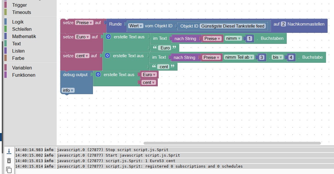

                          So sieht das Skript bisher aus
                          • crunchip
                            https://forum.iobroker.net/post/425434
                              Homoran Global Moderator Administrators @smarthome2020 last edited by Homoran
                              @smarthome2020
                              Hab mal gebastelt:
                              cheapest ist 1.529
                              EDIT:
                              wahrscheinlich braucht es noch einen Trenner (oder ein und) dazwischen
                                smarthome2020 @Homoran last edited by
                                Ich hab das mal nachgebaut . Kann es erst zu Hause testen . Wie kann ich den debug-output Text denn Alexa sagen lassen ? Wahrscheinlich kann ich das aber auch so lösen wie in meinem ursprünglichen Skript? Versuche aber immer neue Dinge zu lernen .
                                Vielen vielen Dank schon einmal für die Hilfe .
                                  @smarthome2020 sagte in Tankstellenpreise vergleichen zwecks Ausgabe über Alexa:
                                  du musst den debug baustein gegen deinen Alexa-sage-etwas-Baustein austauschen.

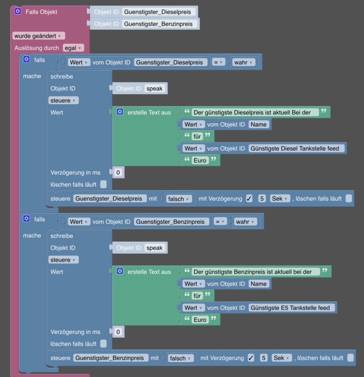

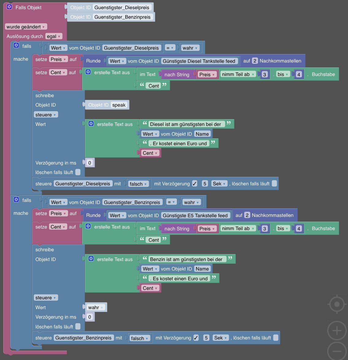

                                            smarthome2020 @achimb33 last edited by smarthome2020
                                            @achimb33
                                            Es ist etwas später geworden. Ich habe es für mich nun so gelöst:
                                            Ich hoffe ich kann dir damit helfen. Satzzeichen und Leerzeichen sind im Blockly absichtlich gewählt, damit Alexa Pausen einhält.
