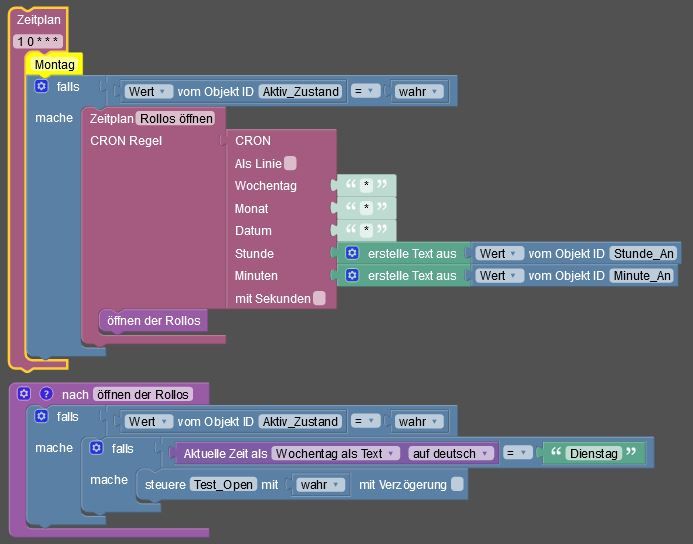

      So sieht dazu mein aktuelles Auswahlfenster aus:
      Mein aktuelles BlocklyScript dazu sieht derzeit wie folgt aus (erstmal versucht, nur für einen Tag die die Rollos hochzufahren):Rollo_Blockly.JPG

      Gehalten habe ich mich im wesentlich an die Anleitung hier: https://www.youtube.com/watch?v=U1eESEsCdvY und versucht, diese an meinen Bedarf anzupassen.
      Leider ohne Erfolg. Egal was ich bisher versuchte, immer ohne Erfolg. Bin Leider noch nicht so Sattelfest mit Blockly und hoffe, jemand könnte mir hier helfen zur Lösung zu kommen (wenigstens für einen ganzen Tag.

                Ich kenne diesen Baustein nicht - aber ist das nicht ein Trigger im mache?
                Da gehört der auf keinen Fall hin

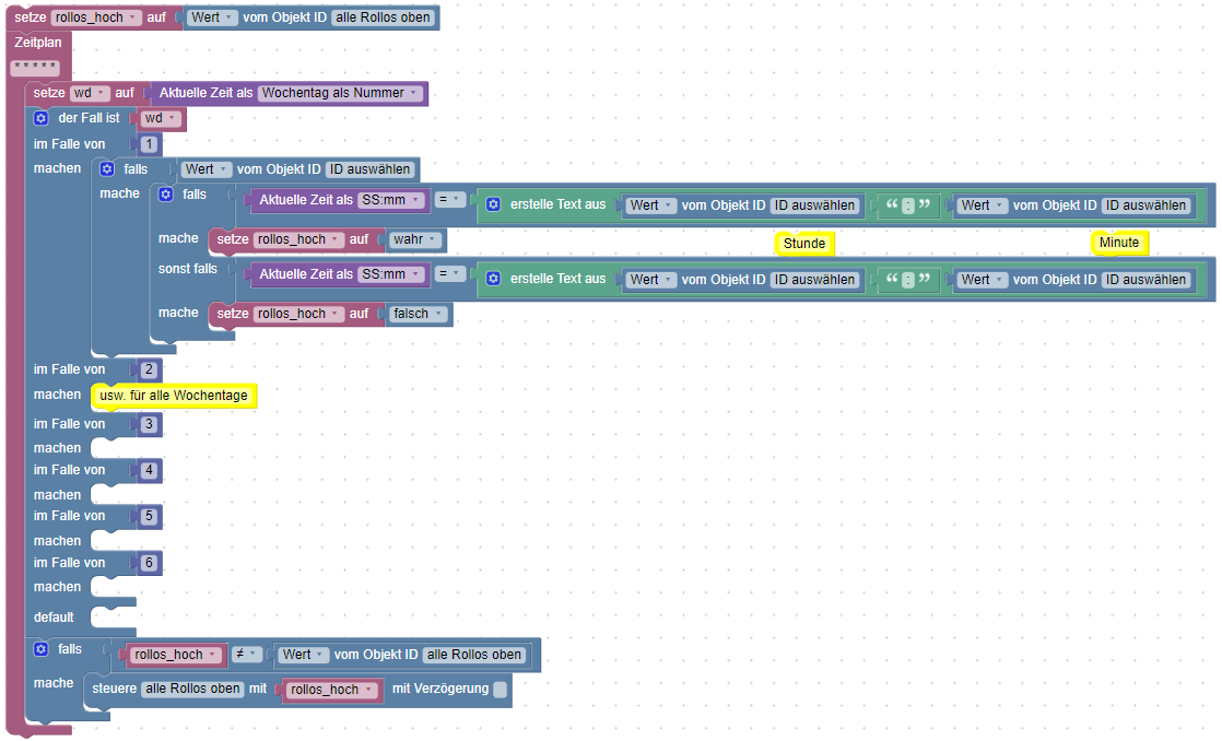

                          • Asgothian

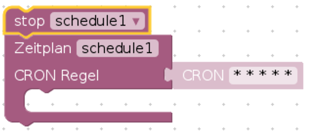

                            Asgothian Developer @Vit Hei last edited by
                            @vit-hei
                            Ich würde das ganze prinzipiell anders aufbauen:
                            • Je einen "benannten" Zeitplan für jeden Tag der Woche
                            • Je einen Trigger auf die Datenpunkte die zu den Zeitplänen für diesen Wochentag gehen
                            • Im Trigger den entsprechenden "benannten" Zeitplan löschen und einen neuen anlegen.
                            • Bei Skriptstart alle Zeitpläne anlegen
                            Wichtig dafür sind die beiden weiter unten stehenden Bausteine.
                            Es ist durchaus möglich einen Zeitplan zu erzeugen der jeden Montag um 14:20 etwas macht. Ich empfehle dazu das durchschauen des Cron Wizards um zu Verstehen wie die Syntax ist.
                            A.
                            Vit Hei 1 Reply Last reply Reply Quote 0
                            • Vit Hei
                              Vit Hei @Asgothian last edited by
                              @asgothian said in Zeitschaltuhr mit Blockly:
                              @vit-hei
                              Dankeschön.

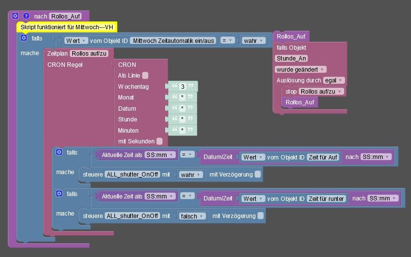

                              Habe ich nun hinbekommen:
                                <variables>
                                  <variable type="cron" id="Rollos auf/zu">Rollos auf/zu</variable>
                                </variables>

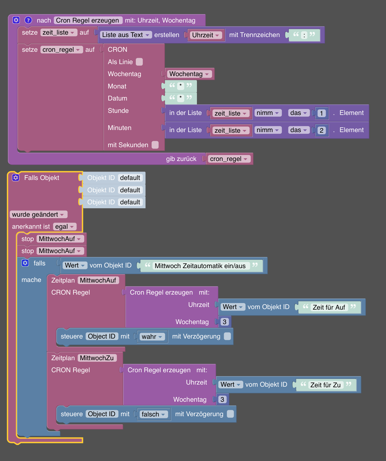

                              • Asgothian
                                Asgothian Developer @Vit Hei last edited by Asgothian
                                @vit-hei
                                Sorry wenn ich das so hart schreibe, aber das was Du da machst ist Verschwendung (von Ressourcen). Letztendlich bist du auf dem Weg zu einem vollständigen Skript auf halber Strecke stehengeblieben.
                                Du legst einen Cron Job (einen sich automatisch widerholenden Job) an der jeden Mittwoch einmal pro Minute nachschaut ob die aktuelle Zeit mit einer eingestellten Zeit überein stimmt. Das ganze machst Du 7 mal, um jeweils andere Zeiten zu prüfen bevor du die gleichen Aktoren schaltest. Zusätzlich holst Du die entsprechenden Werte jedes mal aus der Objektdatenbank - sie könnten sich ja geändert haben.
                                Das macht so wenig bis keinen Sinn. Entweder du arbeitest mit einem Heartbeat (einem Skript welches in regelmässigen Abständen etwas tut). Dann macht es Sinn sich die entsprechenden Vergleichswerte in eine geeignete Struktur zu holen (z.Bsp. in eine Liste, in der pro Wochentag jeweils Ein- und Ausschaltzeit stehen, sofern etwas getan werden soll) und prüfst dann in Abhängigkeit vom Tag die entsprechende Uhrzeit und löst die Aktion aus.
                                Die andere Alternative (die deutlich effektiver arbeitet) habe ich oben beschrieben. Pro Tag 2 Cron Jobs die du zusammen baust.
                                Letztendlich hast du dazu schon alles Material vorhanden:
                                Der einzige "Trick" der in dem Skript ist: Du hast in deinen Eingaben eine Uhrzeit als "HH:mm" vorgesehen. Um da an die Stunden und Minuten zu kommen mache ich daraus eine Liste, so das ich ["HH","mm"] habe, und damit auf die Stunden als 1. Eintrag in der Liste und die Minuten als 2. Eintrag in der Liste zugreifen kann.
                                Triggern tust du die ganze Aktion dadurch das entweder das ein /aus oder die Zeiten für Mittwoch geändert wurden.
                                A.

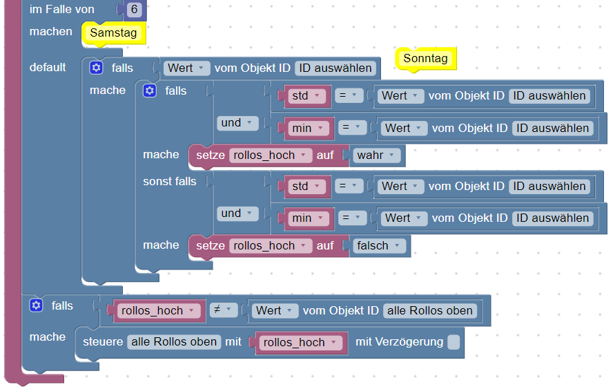

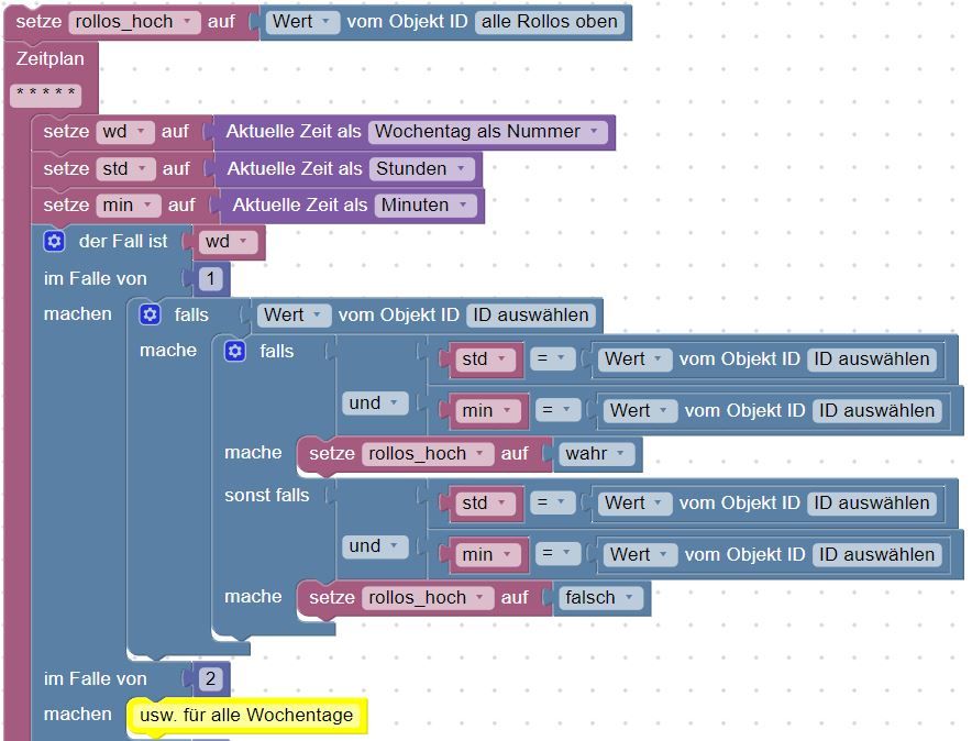

                                  paul53 @Vit Hei last edited by paul53
                                  @vit-hei sagte: So sieht dazu mein aktuelles Auswahlfenster aus:
                                  Du hast demnach 5 Datenpunkte pro Wochentag:
                                  • Stunde Auf
                                  • Minute Auf
                                  • Stunde Zu
                                  • Minute Zu
                                  • Freigabe
                                  Das kann man mit einem Minuten-Trigger auswerten:
                                  Die Stunden müssen dann mit einer führenden 0 eingegeben werden.
                                  Alternativ mit Zahlenvergleich (keine führende 0 erforderlich):
                                  weitere Wochentage
                                  @Asgothian
                                  14 Zeitpläne (Trigger), die auch noch jeweils an zwei Stellen gestellt werden, und 14 mal setState() sind keinesfalls Ressourcen schonender.

                                      paul53 @Asgothian last edited by
                                      @asgothian sagte: Trigger benötigen sehr wenig Rechenleistung, auch wenn es 14 sind.
                                      Rechenleistung ist auch beim Minuten-Trigger kein Problem. Das Problem bei Node.js ist der RAM-Verbrauch.
                                          @vit-hei sagte: Könntest du den Code noch zum Import bereitstellen
                                          • Vit Hei
                                            Vit Hei @paul53 last edited by Vit Hei
                                            Vielen dank für den Code.
                                            Jetzt aber noch eine Verständnisfrage den 7. Tag.
                                            Ist das so korrekt in deinem Code mit "default" und dann den üblichen Tagescode gesetzt ohne die Tageszahl?
                                            Würde das so am Sonntag auch funktionieren? Oder sollte es da genauso stehen wie bei allen anderen Tagen "im Falle von 7"?
                                            553
                                            21
                                            1461
