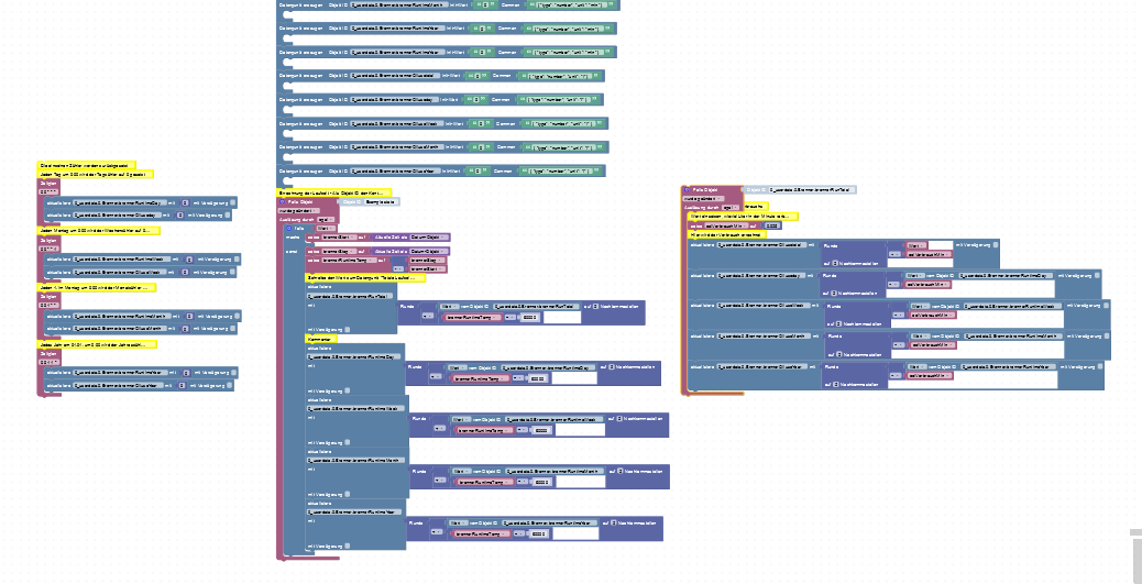

      durch einen FB Beitrag habe ich mich aus interesse mal wieder mit einem Skript gespielt und dachte mir, dass es der eine oder andere evtl brauchen kann.
      Es legt die benötigten Datenpunkte an und errechnet aus der Laufzeit (Diff von Start und Stop) den Verbrauch.
      Es gibt jeweils einen Zähler für Laufzeit in Minuten und Verbrauch für:
      Tag, Woche, Monat, Jahr und Total
      Wenn es jemanden hilft, bitte gerne.
      LG,
      Matthias

                                                                                                                  <field name="NUM">60000</field>
                                                                                                    <block type="update" id="fPQUq,nx7}qWY^CA?g;_" inline="false">
                                                                                                      <field name="OID">0_userdata.0.Brenner.brennerRuntimeYear</field>
                                                                                                        <block type="math_rndfixed" id="EBU3=rxUPxVr9C*i2Pg7">
                                                                                                          <field name="n">2</field>
                                                                                                          <value name="x">
                                                                                                            <shadow type="math_number">
                                                                                                              <field name="NUM">3.1234</field>
                                                                                                            <block type="math_arithmetic" id="i}MAtpco/||H:#vxMwA[" inline="false">
                                                                                                              <field name="OP">ADD</field>
                                                                                                                  <field name="NUM">1</field>
                                                                                                                <block type="get_value" id="U90C}DNu-J#mt}KI{*)q">
                                                                                                                <block type="math_arithmetic" id="z^||0O?XF%{`G}?`WS~y">
                                                                                                                  <field name="OP">DIVIDE</field>
                                                                                                                    <block type="variables_get" id="cILl@$LRNh)1}ya,f2rZ">
                                                                                                                      <field name="VAR" id="oY^C:$:+THsMZ)lBqWOP">brennerRuntimeTemp</field>
                                                                                                                    <shadow type="math_number" id="?LTHXEMuIJ]e7PVl`hzz">
        <block type="comment" id="4|2QzGcg;$x96WQQ##j@" x="-638" y="888">
          <field name="COMMENT">Die einzelnen Zähler werden zurückgesetzt</field>
            <block type="comment" id="nWQ%4*kzhA~d/QP4zV[z">
              <field name="COMMENT">Jeden Tag um 0:00 wird der Tagzähler auf 0 gesetzt</field>
                <block type="schedule" id="lMdbn81]%Czr`P3nO?eH">
                  <field name="SCHEDULE">0 0 * * *</field>
                    <block type="update" id="XDt$S|xBg0u.Y3g#KP|6">
                      <field name="OID">0_userdata.0.Brenner.brennerRuntimeDay</field>
                        <block type="math_number" id="C=9[cm7f*)eZ6fW_z*6J">
                          <field name="NUM">0</field>
                        <block type="update" id="K^Y2{wPyRnuUqng#CvW=">
                          <field name="OID">0_userdata.0.Brenner.brennerOiluseday</field>
                            <block type="math_number" id="(`eLvlADo_roJ6@h}n$K">
                    <block type="comment" id="s4@l{F~`]8]+HJU]75oY">
                      <field name="COMMENT">Jeden Montag um 0:00 wird der Wochenzähler auf 0 gesetzt</field>
                        <block type="schedule" id="lNyy%D=!1@^fB)A0[a~%">
                          <field name="SCHEDULE">0 0 * * 1</field>
                            <block type="update" id="v0^Ab/Ifl[F)=tkFfRx@">
                              <field name="OID">0_userdata.0.Brenner.brennerRuntimeWeek</field>
                                <block type="math_number" id="=~izU!Yeh#{=okaKDXF{">
                                <block type="update" id="nu9B9S=[p^#9R?0NQwp]">
                                  <field name="OID">0_userdata.0.Brenner.brennerOiluseWeek</field>
                                    <block type="math_number" id="Y6CVmJ_i`K,7.aRpb4Xp">
                            <block type="comment" id="HPTlLaq^$GHfwsm(v^63">
                              <field name="COMMENT">Jeden 1. im Montag um 0:00 wird der Monatzähler auf 0 gesetzt</field>
                                <block type="schedule" id="-##;~J6o=74K[_+dVaDI">
                                  <field name="SCHEDULE">0 0 1 * *</field>
                                    <block type="update" id="yA/8-i@XZwiX:P]p|J?C">
                                      <field name="OID">0_userdata.0.Brenner.brennerRuntimeMonth</field>
                                        <block type="math_number" id="/L%+FX8po_%1^F0,UD|I">
                                        <block type="update" id="BHvmfb8wX=4.$.oNav+z">
                                          <field name="OID">0_userdata.0.Brenner.brennerOiluseMonth</field>
                                            <block type="math_number" id="1Rtc/Mpg|NLDbUoG+~GA">
                                    <block type="comment" id="xzBzr[6Pc!:sMvw!.qqG">
                                      <field name="COMMENT">Jedes Jahr am 01.01. um 0:00 wird der Jahreszähler auf 0 gesetzt</field>
                                        <block type="schedule" id="6r`hm^1qHbn,DQQkJ.aC">
                                          <field name="SCHEDULE">0 0 1 1 *</field>
                                            <block type="update" id="/o,b1v.fSl2obYjIe~d[">
                                                <block type="math_number" id="Yt#%D5i}QU,U}|JEP#)9">
                                                <block type="update" id="@7/ieU=t!hY]/0@iSj;Y">
                                                  <field name="OID">0_userdata.0.Brenner.brennerOiluseYear</field>
                                                    <block type="math_number" id="rOj7sQN.UvsYYGk70y4`">
        <block type="comment" id="w@udjrtRN)fVJpg!mJCR" x="1387" y="1012">
          <field name="COMMENT">Errechnen der Verbrauchs</field>
            <block type="on_ext" id="?yZoWLpKM;mcEBU9SAa@">
              <value name="OID0">
                <shadow type="field_oid" id="+]bhP8HIH2!VAjAM*;VM">
                  <field name="oid">0_userdata.0.Brenner.brennerRunTotal</field>
                <block type="comment" id="N{(RD=;1D:A9tp]*Wvg~">
                  <field name="COMMENT">Wert einsetzen, wieviel Liter in der Minute verbraucht werden</field>
                    <block type="variables_set" id=",G!=h/Q$-aAYX^(73A1;">
                      <field name="VAR" id="G5Z%{ppsaZ-?Ud[t`8km">oelVerbrauchMin</field>
                        <block type="math_number" id="vG^lh{()D?k#fPVHoM05">
                          <field name="NUM">0.025</field>
                        <block type="comment" id="v;[]F}m45J9GhjGacIVS">
                          <field name="COMMENT">Hier wird der Verbrauch errechnet</field>
                            <block type="update" id="C6pYuK#|,J1@(cA5=(HC">
                              <field name="OID">0_userdata.0.Brenner.brennerOilusetotal</field>
                                <block type="math_rndfixed" id="+~UDmeJ}k/Mdo%yNA}kz" inline="false">
                                  <value name="x">
                                    <block type="math_arithmetic" id="}57q=BD(Unp+_uRK!7|?" inline="false">
                                        <shadow type="math_number" id="(j%v$lpsUc^G/##?)c$0">
                                        <block type="on_source" id=",~qu@[EIIW}U=z0XF6V)">
                                        <shadow type="math_number" id="1mydZk:@_py$71#i|U)I">
                                        <block type="variables_get" id="cJilL0Afm^Il8b_!/F[!">
                                <block type="update" id="0nIWn^6QAT$PV(eu5qU*">
                                    <block type="math_rndfixed" id="XQZsX@c?M6frH0o{SCuE" inline="false">
                                      <value name="x">
                                        <block type="math_arithmetic" id="-`FDZZkwovp3Gn^QV6]=" inline="false">
                                            <shadow type="math_number" id="-:A6Z13:A%$5+zUMig1{">
                                            <block type="get_value" id="3;MOfMhS.@DFt^A8ZiP`">
                                            <block type="variables_get" id="DY1Qc|rYK!2A$:g#Mxgo">
                                    <block type="update" id="#}[(MXI,-QC[o|5WSffC">
                                        <block type="math_rndfixed" id="S^Jx|j0J`V{$fd+b?IE=" inline="false">
                                          <value name="x">
                                            <block type="math_arithmetic" id="QnkYbB#UM^8ijFB^7eK=" inline="false">
                                                <shadow type="math_number" id="zI}7db2n!X!;;AGEWDNf">
                                                <block type="get_value" id="GoNRQ({HutmVw:.E*gJE">
                                                <block type="variables_get" id="q)Z=k;%V+YVjJ?!8wul_">
                                        <block type="update" id="LRk,iR8:F0K.K1!uIzl|">
                                            <block type="math_rndfixed" id="%sRddj{K-ti[;$1a(*[K" inline="false">
                                              <value name="x">
                                                <block type="math_arithmetic" id="Y4XF21-}RdwQ_]G|DUQU" inline="false">
                                                    <block type="get_value" id="Q42c[.Kra!Y;9b2]^WzI">
                                                    <block type="variables_get" id="YC0rK~H;zds-`NyJzxt_">
                                            <block type="update" id="(T%Lwnf2?F!*I0bP606]">
                                                <block type="math_rndfixed" id="`8n)3hnA@(f+h;wWJneq" inline="false">
                                                  <value name="x">
                                                    <block type="math_arithmetic" id="~!hi[IRslc0[2E8wm{Mx" inline="false">
                                                        <block type="get_value" id="rWf~hqRh9m?~U(m25#Kz">
                                                        <block type="variables_get" id="+b24z?Tf}bm`2DtgzQ[J">
