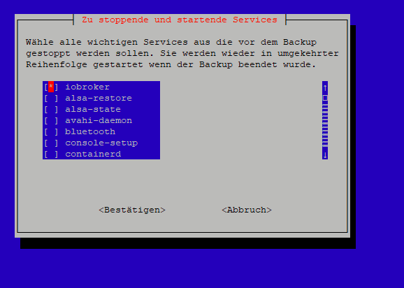

                          Peterfrosta @Homoran last edited by
                          ich vergaß!
                          vor dem Backup wird ioBroker gestoppt und soll auch wieder gestartet werden.
                          Dann ist das vllt garkein ioBroker Problem?!
                          ich müsste in Erfahrung bringen, warum ioBroker nicht wieder startet.
                              @homoran said in io broker hängt sich auf...:
                              Ich weiss nicht was du da willst und brauchst, aber je mehr das ist, desto mehr Ressourcen braucht es - bis hin zum Absturz.
                              iobroker wird ja vor dem Backup gestoppt. Die Info fehlte. Mir ja anfangs auch.
