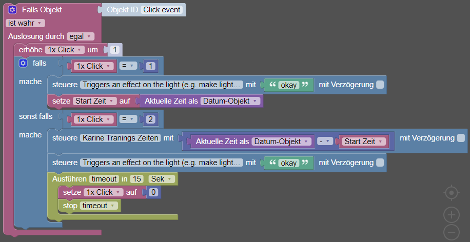

          locito09 @paul53 last edited by
          habe es mal versucht, aber jetzt isr es noch schlimmer

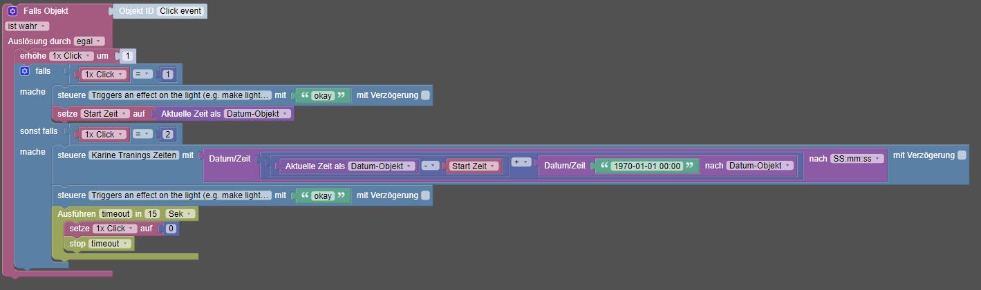

            paul53 @locito09 last edited by
            @locito09 sagte: habe es mal versucht
            Du hast den Endzeitpunkt weggelassen.
            aktuelle Zeit - Start_Zeit + Datumobjekt vom 1.1.1970 0:00 Uhr

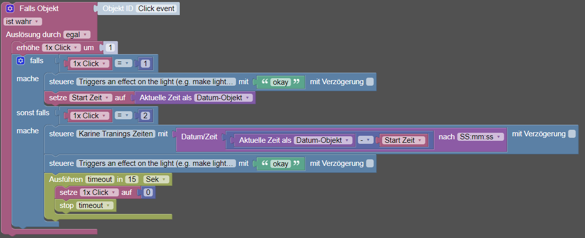

              locito09 @paul53 last edited by locito09
              habe ich herausgefunden, besten dank

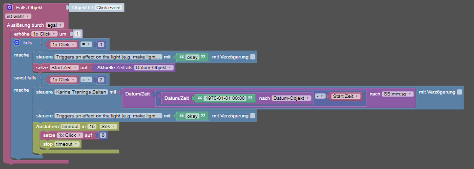

                Homoran Global Moderator Administrators @locito09 last edited by
                @locito09 was soll das stop timeout in dem Timeout bewirken?
                Wenn der läuft ist der Tiemeout bereits beendet
                  @homoran sagte: was soll das stop timeout in dem Timeout bewirken?
                  Weshalb überhaupt Timeout?
                    ich möchte das nach 15sek die variable wieder auf 0 schaltet,kann ich den ganzen timeout löschen?
                    oder nur den stop timeout
                      @locito09 sagte: nach 15sek die variable wieder auf 0 schaltet
                      Weshalb erst nach 15 s und nicht sofort?
                        stimmt habe ich nicht zu ende gedacht, kann auch sofort sein. DANKE
