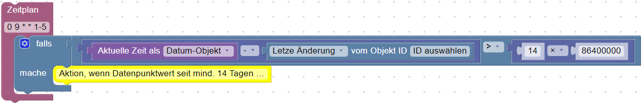

        paul53 @Lukas VFL99 last edited by paul53
        @lukas-vfl99 sagte: wenn der Datenpunkt älter als 14 Tage ist.
        Prüfung Mo-Fr um 9:00 Uhr:
        Mit Vis kennen sich andere besser aus.

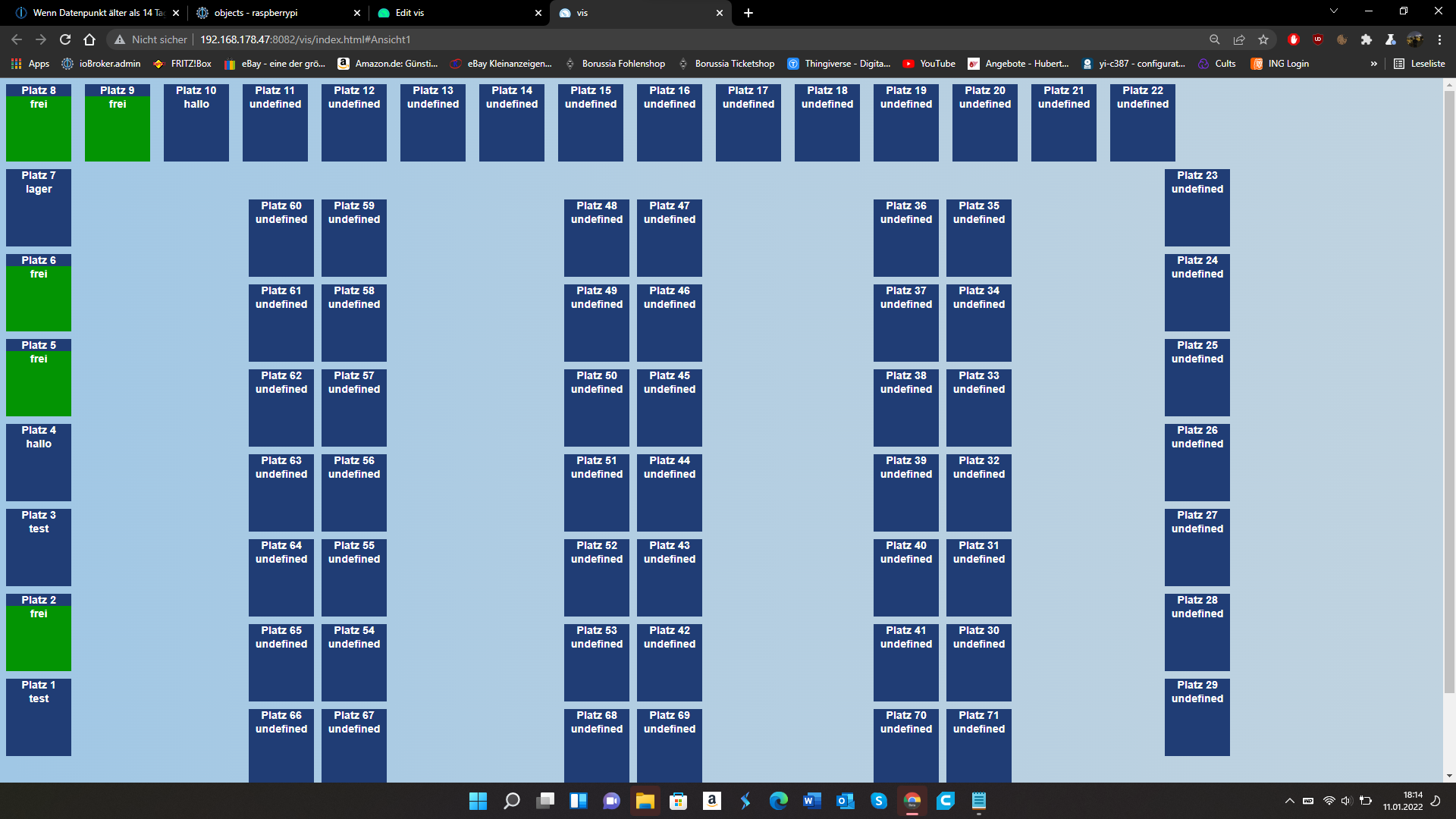

                    @oliverio @Homoran danke schonmal für eure schnelle Rückmeldung.
                    Bis jetzt sieht die Vis so aus 0af757dc-cf3c-4654-998b-a2000dc2230b-image.png
                    Das ganze sind circa 75 Plätze die als basic-HTML einen Datenpunkt wiedergeben.
                    In der Background.color steht bis jetzt --> {wert:0_userdata.0.Papa.Platz1; wert == "fällig" ? "#e31c0e": wert == "" ? "#039403" : "#203d75"}.
                    Damit lasse ich die Farbe auf grün ändern wenn der Datenpunkt leer ist. Wenn ich euch jetzt richtig verstanden habe müsste ich da also noch eine If-Abfrage rein schreiben oder?
                    Die würde dann ja ungefähr so aussehen --> {lastchange:0_userdata.0.Papa.Platz1.lc; lastchange == "((new Date()-lastchange)/1000/60/24)>14" ? "#d6061f": wert:0_userdata.0.Papa.Platz1; wert == "fällig" ? "#e31c0e": wert == "" ? "#039403" : "#203d75"}
