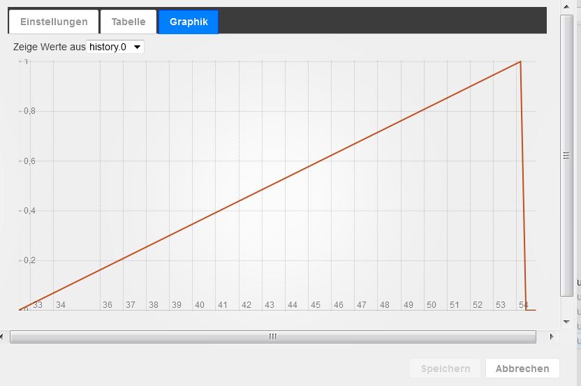

      Wie ich bereits in einem anderen Fred beschrieben habe, möchte ich den Zustand meines Mähroboters (Mähen/Laden) gerne grafisch darstellen. Das ganze wird über einen TFK detektiert. Ich kann mir also mittels History die Uhrzeiten des Öffnens/Schließens des TFK loggen

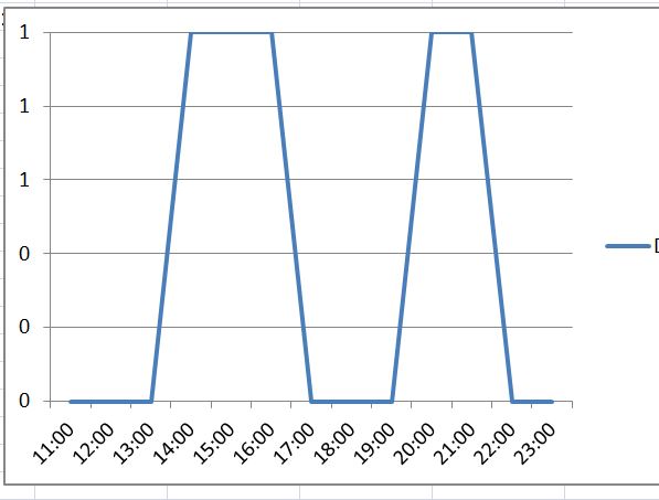

      Meine Vorstellung einer möglichen grafischen Darstellung würde in etwa so aussehen:
      Graph auf der 1 = Fahren
      Graph auf der 0 = Laden
      History will aber nicht, wie ich will. 😞

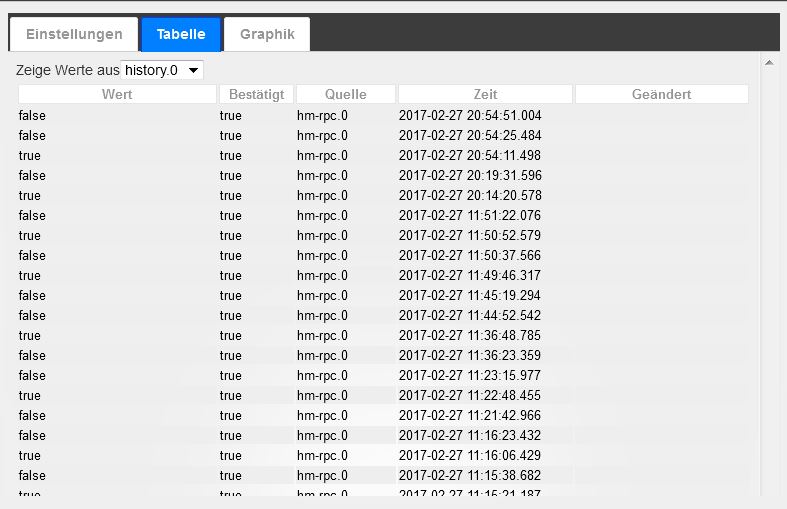

        Wie sehen denn die geloggten Daten deines Datenpunktes vom TFK aus?
        Rainer
        • W
          weimaraner last edited by
          So sehen die Daten aus:
          Und so die Darstellung:

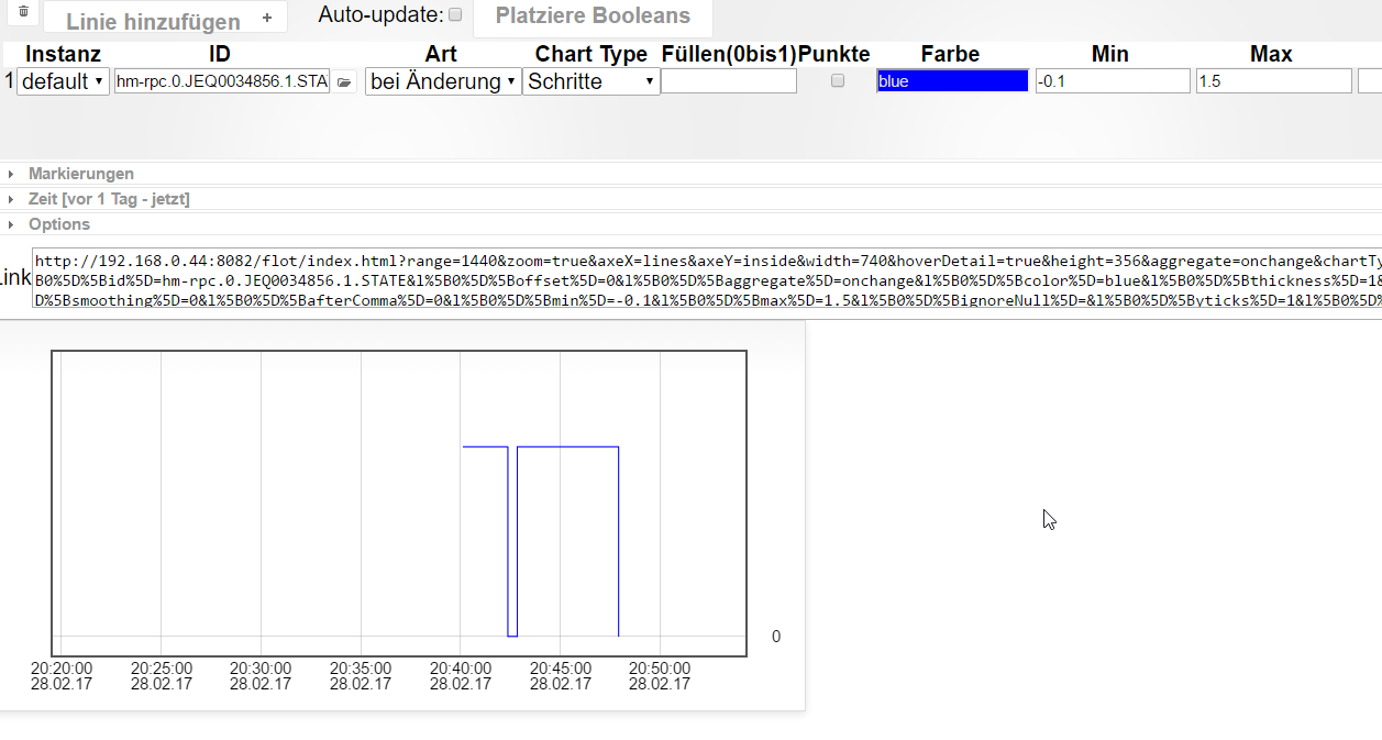

            So das sieht brauchbar aus,
            und wie sieht dein Versuch mit Flot aus?
            Wenn du Schritte einträgst müsste es klappen.

                    Ich habe sowas hinbekommen mit einem State… Dazu habe ich zusätzlich oben einmal einmal auf Platziere Boolean geklickt.
                      @OstfrieseUnterwegs:
                      Dazu habe ich zusätzlich oben einmal einmal auf Platziere Boolean geklickt. `
                      Diese Funktion platziert mehrere Booleans einfach übereinander, damit sie sich nicht gegenseitig verdecken.
                      Rainer

                          Mann!!! Ist iobroker ein super Programm!!! (Daumenhochsmiley)
                          Wenn man weiß, wo man alles findet, gibt es ja (fast) nichts, was nicht geht.
                          Meine Robotergrafik Mähen/Laden funktioniert. 😄 😄 😄
                          Ein bissel rumgespielt und schwupps kam der Graph. Danke Euch allen! Jetzt wirds noch hübsch gemacht und in vis verpflanzt. Dank Rantaplan habe ich noch ein "Hilfe! Ich bin festgefahren" Skript. Toll. 🙂
