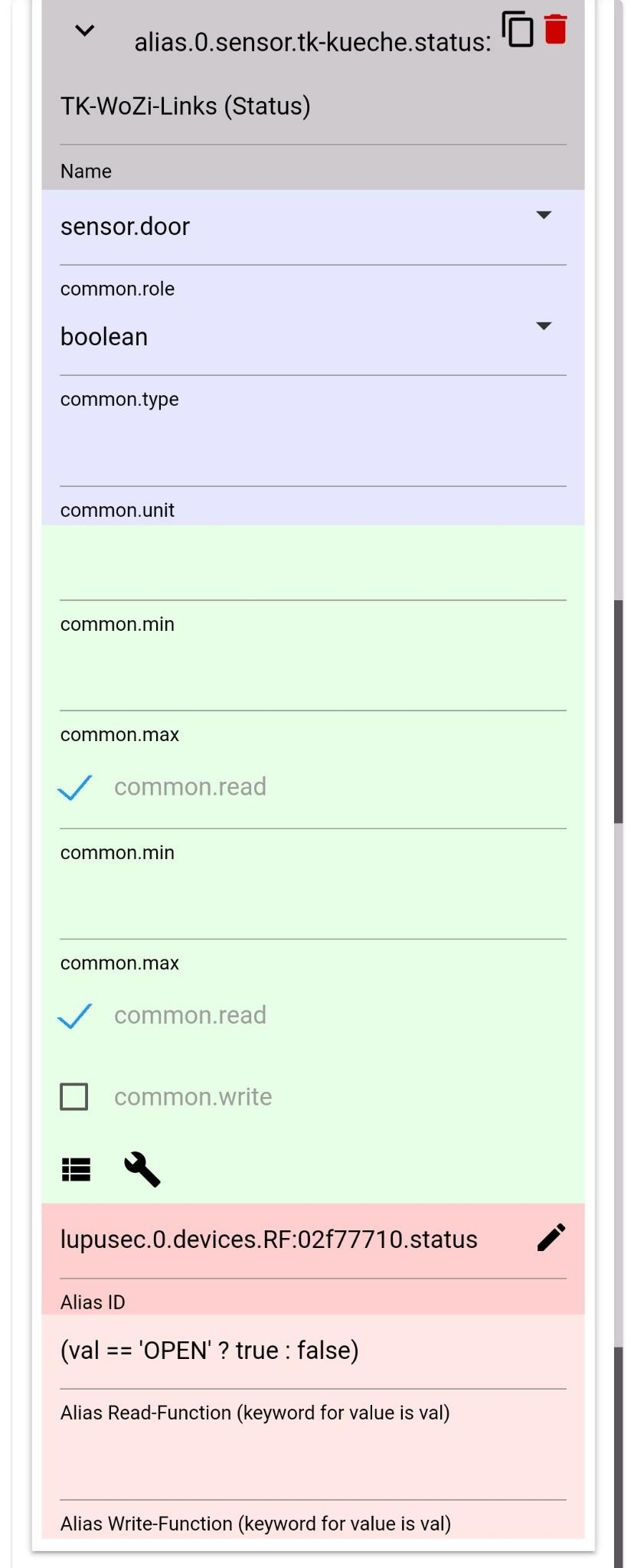

          Du kannst auch einen Alias anlegen und den umrechnen lassen. Ich hab sowas für einen Türkontakt gemacht. Das ist aber bestimmt auch direkt in VIS möglich.

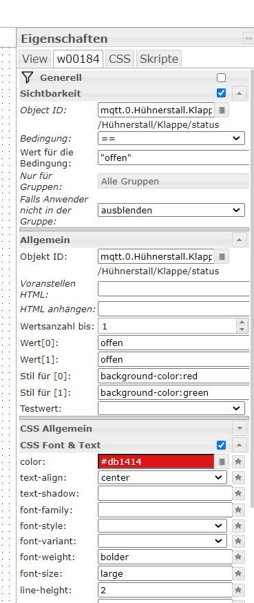

              @robert_r Welches Widget verwendest Du denn? Normalerweise kann ich doch im Widget selber eintragen auf was er prüfen soll...
                robert_r @JoergH last edited by
                @joergh
                basic ValueList HTML Style

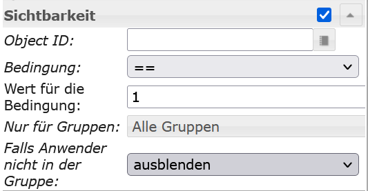

                  JoergH @robert_r last edited by
                  @robert_r
                  statt "1" kannst Du hier auf was anderes eintragen...

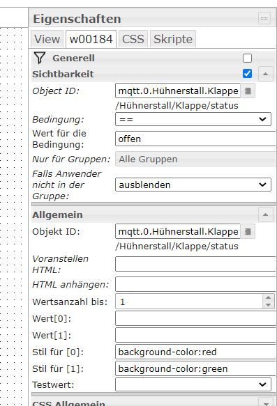

                    robert_r last edited by robert_r
                    @joergh
                    hab das jetzt so eingestellt, es passiert aber nichts... 😞
                      @robert_r Haste mal mit Anführungszeichen probiert?
                        @joergh ja hab gerade probiert. ohne Erfolg
                          @robert_r Was ist denn "offen" für ein Wert? Ist das ein String?
                          Wie kontrollierst Du den Erfolg? Im Editor wirst Du ja keinen Unterschied sehen...
                            @joergh ja ist ein string. Kontrolliere es in der Vis.
                              @robert_r Bei mir funktioniert es...hast Du unter CSS Font eine Farbe eingestellt? Ansonsten zeigt er nämlich nur einen Tunnel bei Nacht 😉
                                @joergh
                                hab glaub ich schon im CSS Font eine Farbe eingestellt....
                                J Wal 2 Replies Last reply Reply Quote 0
                                  @robert_r Also ich habe es getestet mit einem String DP und bei mir funktioniert es ohne Anführungszeichen. Trag mal bei Voranstellen einen Text ein, nur um zu sehen ob er etwas anzeigt.

                                    Wal Developer @robert_r last edited by
                                    @robert_r ,
                                    erstelle einfach ein Alias mit einer rule und nutze die in der Vis.
                                    "read": "val == 'offen' ? false : true"
