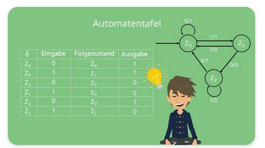

          Ich bin mir nicht sicher ob wir das Gleiche meinen. Mit Zustandsgraphen meine ich solche Konstrukte:
          Ich kenne sie hauptsächlich aus der Entwicklung für Mealy oder Moore Automaten. Die Zustände beschreiben hier Zustände der Alarmanlage z.B.
          Z0= Anlage Aus
          Z1=Anlage Scharf (kein Alarm)
          Z2=Anlage Scharf (Alarm)
          welche mit diversen Eingängen zB Türkontakt oder Bewegungsmelder oder Knopfdruck A,B,C in andere Zustände überführt werden. Die Zustände selbst können nacher im System zB durch die Kombination verschiedener Datenpunkte (Merker) realisiert sein.
          Daraus wird dann später schnell ersichtlich (in der vereinfachten Schreibweise) welche Trigger/Eingängangsgrößen in welchem Zustand überhaupt Einfluß haben.
          So finde ich es sehr einfach und logisch zu ersehen wie die Blocklys und Verschaltungen dann aufzubauen sind ohne sich irgendwo mit unnötigen Dingen aufzuhalten oder zu verstricken.
