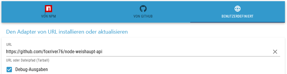

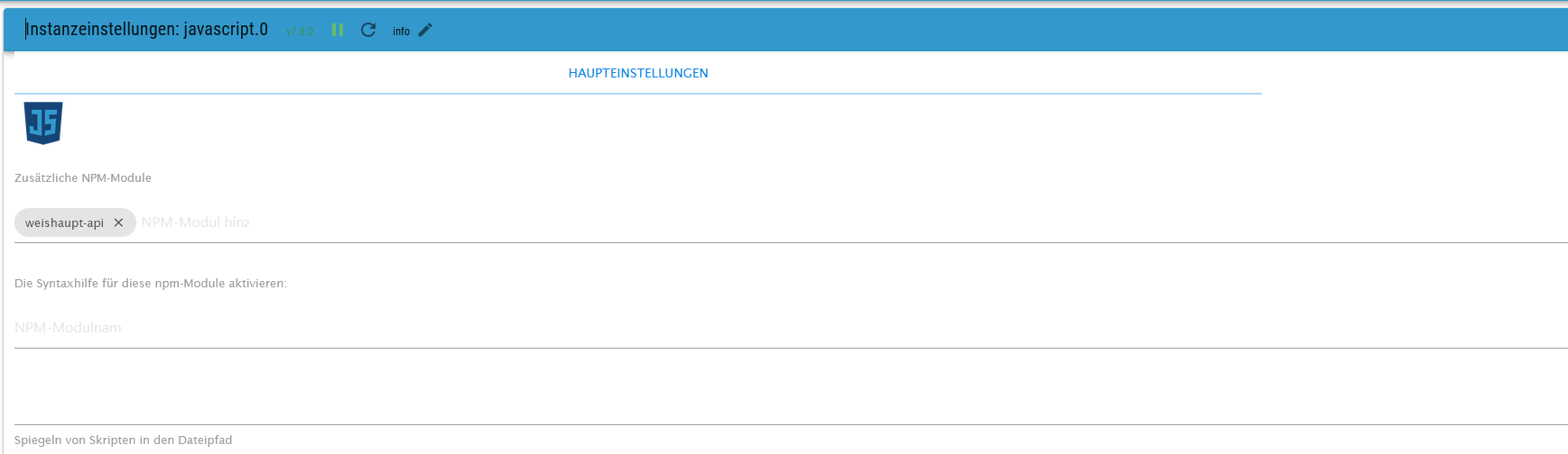

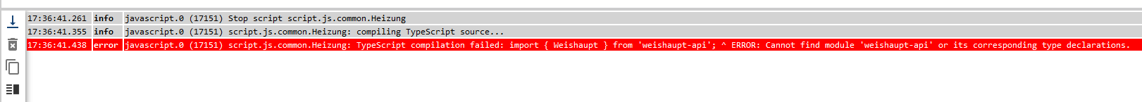

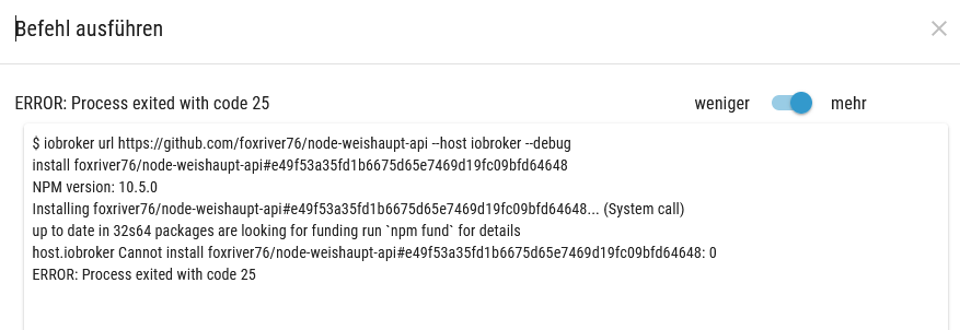

                        Kahless @foxriver76 last edited by
                        @foxriver76
                        Leider bekomme ich als iobroker-Neuling das nicht zum Laufen.
                        Ich wäre um jede Hilfestellung sehr froh.
                        Stand:
                        • neue Installation von iobroker in VM unter aktuellem Ubuntu 22_04.
                        • beim Versuch, das Modul via Github zu installieren, bricht es mit Fehlermeldung ab.
                        • somit funktioniert das installierte Skript natürlich nicht, da das Modul weishaupt.api nicht ansprechbar ist. 😥
                        Was mache ich falsch bzw. wie kann ich das Problem lösen?

                            2024-04-29 15:33:20.885  - info: host.iobroker iobroker url https://github.com/foxriver76/node-weishaupt-api --host iobroker --debug
                            2024-04-29 15:33:22.521  - info: host.iobroker iobroker install foxriver76/node-weishaupt-api#e49f53a35fd1b6675d65e7469d19fc09bfd64648
                            2024-04-29 15:33:23.119  - info: host.iobroker iobroker NPM version: 10.5.0
                            2024-04-29 15:33:23.120  - info: host.iobroker iobroker Installing foxriver76/node-weishaupt-api#e49f53a35fd1b6675d65e7469d19fc09bfd64648... (System call)
                            2024-04-29 15:33:55.561  - info: host.iobroker iobroker up to date in 32s64 packages are looking for funding  run `npm fund` for details
                            2024-04-29 15:33:55.586  - error: host.iobroker iobroker
                            2024-04-29 15:33:55.587  - error: host.iobroker iobroker host.iobroker Cannot install foxriver76/node-weishaupt-api#e49f53a35fd1b6675d65e7469d19fc09bfd64648: 0
                            2024-04-29 15:33:56.611  - info: host.iobroker iobroker exit 25

                            2024-04-29 15:36:41.355  - info: javascript.0 (17151) script.js.common.Heizung: compiling TypeScript source...
                            2024-04-29 15:36:41.438  - error: javascript.0 (17151) script.js.common.Heizung: TypeScript compilation failed:
                            import { Weishaupt } from 'weishaupt-api';
                            ERROR: Cannot find module 'weishaupt-api' or its corresponding type declarations.
                            • DJMarc75
                              DJMarc75 @Kahless last edited by
                              @kahless bis auf Deine 12 pending updates sieht es ganz nett bei Dir aus - ABER
                              Warum machst Du nicht das was im Beitrag geschrieben wird und versuchst dieses Weishaput-Teil per Git zu installieren ?
                              Das steht so nirgends, sondern:
                              @foxriver76 sagte in Weishaupt WCM-COM Modul in iobroker?:
                              Einfach im Javascript Adapter bei den Modulen weishaupt-api hinzufügen
                              Und dann eben dieses Typeskript im JavaSkriptAdapter einfügen und anpassen:

                                JavaSkriptAdapter ist der?
                                Für den habe ich eine Instanz erstellt und dort das Modul angegeben:
                                Wie geht es dann weiter?

                                  @kahless sagte in Weishaupt WCM-COM Modul in iobroker?:
                                  das wäre korrekt, aber vorher hast Du versucht diesen Adapter per GIT zu installieren und das ist ein NOGO.
