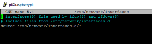

      Vorweg - es ist kein ioBroker Problem - ich glaube eher, dass es eine fehlerhafte Netzwerkeinstellung am Pi ist - auch mit Google komm ich nicht wirklich weiter... Vielleicht kann mir ja hier jemand helfen.
      Bei mir verschwindet mein PI von jetzt auf gleich aus meinem lokalem Netzwerk und ist somit nicht mehr erreichbar. Ich hatte das schon einmal, da hat sich meine Unifi Pro upgedatet und irgendwie waren sämtliche Pis, die an der UDM Pro hängen ohne Netzwerkverbindung. Die IP Adresse erfolgt bei mir normalwerweise in der UDM Pro statisch. Heute gab es aber kein update o.ä. der UDM Pro - der Pi war aber auf einmal nicht mehr im Netzwerk. Stromlos machen und neu starten ist der Brustlöser - kann aber doch eigentlich nicht die Lösung sein.
      Sollte der Pi die von der UDM Pro vergebene statische IP auch als feste IP Adresse auf dem PI selber bekommen? Ich hatte mir in dem Zusammenhang die Datei /etc/network/interfaces angeschaut. Bei mir steht:

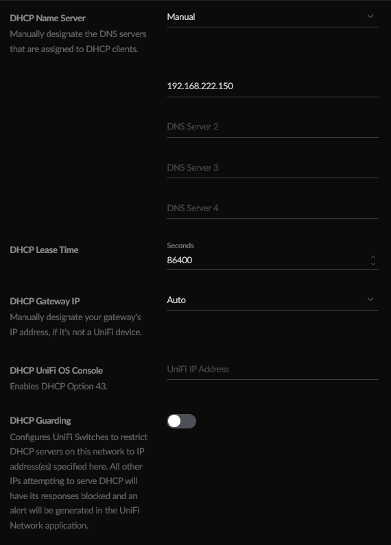

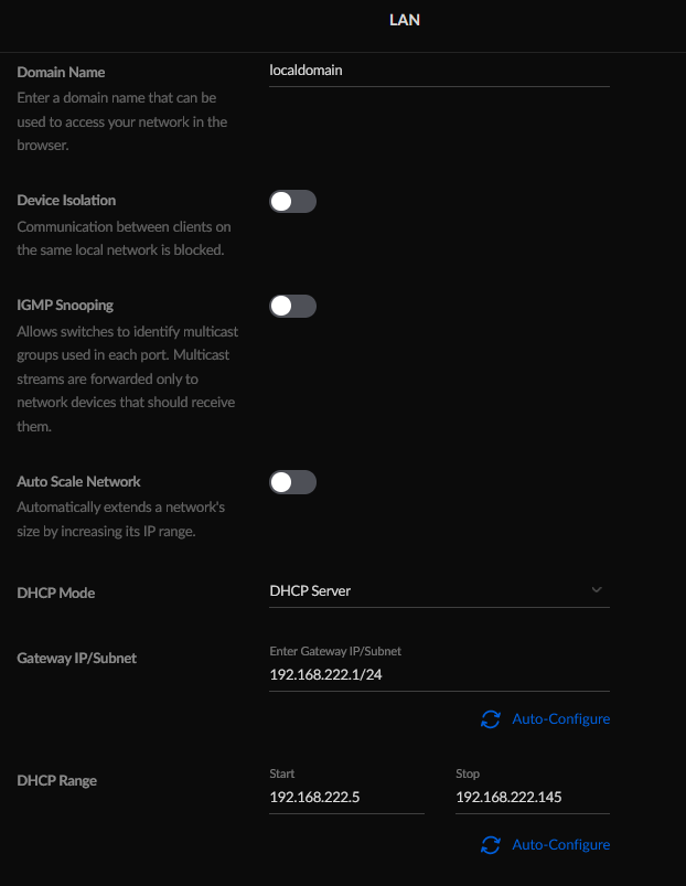

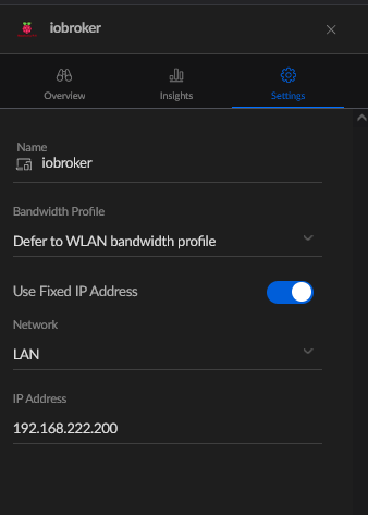

                      ich habe eine Unifi UDM Pro, die alles organisiert. Da ist per LAN folgendes eingestellt:
                      und
                      für den Pi selber ist das konfiguriert:
                      der DNS Server ist bei mir ein PI-Hole. Die statischen IP Adressen vergebe ich ab xxx.xxx.xxx.150
