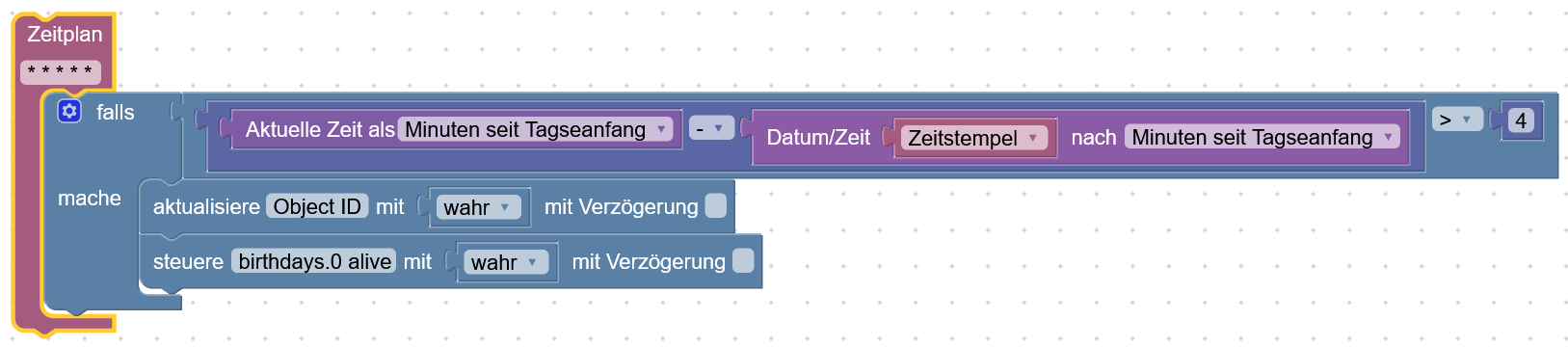

        JoergH last edited by
        @gregors
        1. Dürfte so gehen...
        Object ID ist natürlich dann Dein Datenpunkt für die VIS und birthdays musste gegen Deinen Datenpunkt tauschen...(system/Adapter/alive)
        1. Ist eine Variante von 1.
          <variables>
            <variable id="CemRv3Y~cr#`4!^Gwot?">Zeitstempel</variable>
          </variables>
          <block type="schedule" id="]JyiIFj$E~F)L#WxL#Ev" x="63" y="113">
            <field name="SCHEDULE">* * * * *</field>
              <block type="controls_if" id="uRj!q;i*}W`kOX`V{$(d">
                  <block type="logic_compare" id="9g=Laib#c:Bn$fYOY2_q">
                    <field name="OP">GT</field>
                      <block type="math_arithmetic" id="VyHSl}})Ub2,1{dw|1|n">
                          <shadow type="math_number" id="a07zY.Y5l.CqfmKQpqmV">
                            <field name="NUM">1</field>
                          <block type="time_get" id="*q^Ccv@X;!u9QvtMu3L-">
                            <field name="OPTION">mid</field>
                          <shadow type="math_number" id="{5#;9eT0MG6m`.5Pjd$r">
                          <block type="convert_from_date" id="FUYp/w4xk8wNXk:tvkcW">
                              <block type="variables_get" id="P7AE!9!}%4pGBFYRXg_m">
                                <field name="VAR" id="CemRv3Y~cr#`4!^Gwot?">Zeitstempel</field>
                      <block type="math_number" id="gF8axKej9(mQxZ.5lsm+">
                        <field name="NUM">4</field>
                  <block type="update" id="k(#LIfN;@94wzZi]Jqm1">
                      <block type="logic_boolean" id="IvU%w-VPo0kPzG]Fea_1">
                      <block type="control" id="nQtls}X^YsZ^|Da`qwIi">
                        <field name="OID">system.adapter.birthdays.0.alive</field>
                          <block type="logic_boolean" id="A!GfB)n9s{X.Ij^f+!KJ">

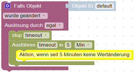

          paul53 @GregorS last edited by
          @gregors sagte: Wenn sich der Wert nicht innerhalb von 5 Minuten ändert
          Prinzip:
