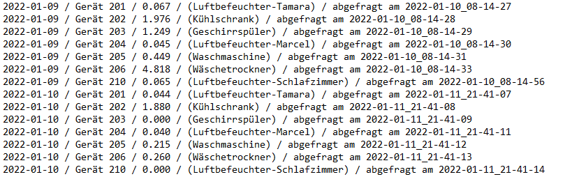

      Und zwar ich habe mehrere Tasmota steckdosen. Ich möchte dazu täglich den Wert des gestrigen Verbrauchs in ein Logfile ausgeben. Das ganze funktioniert für eine einzelne Dose mit diesem Script.
      In der log-Datei soll das ganze dann so aussehen:
      Also für jede Steckdose eine zeile im Log-File.
      Geht das über eine Funktion? Wenn eine Dose hinzukommt möchte ich diese nur der Funktion hinzufügen? Nur ich brauch ja von jeder Dose 3 verschiedene Werte pro Zeile. Hab da keinen Durchblick.

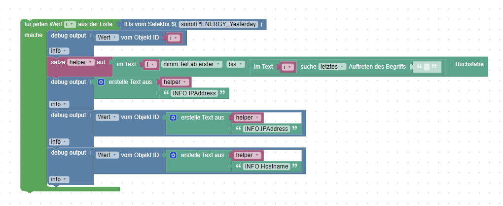

                  du brauchst einen selektor über alle dp - die mit sonoff.*EnergyYesterday
                  aber vorsicht - die datenpunkte unterscheiden sich je version und je nachdem, wie d die instanz eingestellt hast(treeview)
                  ab tasmota version 9.5 ändern sich die datenpunkt-id's - bedeutet: wenn du ein gemisch aus versionen hast und einer hat >=9.5 werden warnungen im script kommen
                  ungefähr so:

                      spoiler - war zum import gedacht
                      du musst das auch so zusammenbauen
                      in helper steht: die id ohne das letzte wort z.b. sonoff.7.OG_01-Kinderzimmer_01.Zwischenstecker-Blitzwolf_BW-SHP6_01.
                      die id's werden zusammentgesetzt

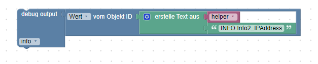

                          der trick ist einfach, die objekt id zusammenzubauen - der selektor liefert zb
                          sonoff.1.SP111Gosund3.ENERGY_Yesterday
                          dann wird das letzte wort abgeschnitten
                          und das was man braucht dazu-geschrieben:
                          sonoff.1.SP111Gosund3.INFO.IPAddress

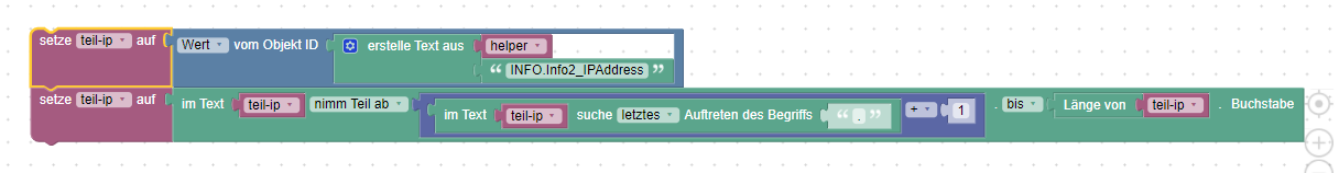

                            Zwei Kleinigkeiten hab ich noch: wie muss ich vorgehen wenn ich von der IP-Adresse nur die letzten drei Stellen haben möchte und der Verbrauchswert in der Liste immer mit 3 Kommastellen ausgegeben werden sollen. Also bei 0 sollte z.B. 0.000 in der Liste stehen.
                            • liv-in-sky
                              liv-in-sky @ManfredHi last edited by
                              @Manfred
                              für die ip:

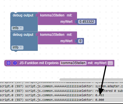

                              das mit den kommastellen geht über ein kleines javascript - machen wir morgen - heute keine zeit mehr
                              • liv-in-sky
                                @manfredh-1
                                3 nachkomma stellen
                                <block xmlns="https://developers.google.com/blockly/xml" type="procedures_defcustomreturn" id="aFkV6{qVWXa%562po0Hn" x="87.49066162109375" y="1012.3018798828125">
                                 <mutation statements="false">
                                   <arg name="myWert" varid="sKfm==PLO%O(,yA7r5m%"></arg>
                                 </mutation>
                                 <field name="NAME">komma3Stellen</field>
                                 <field name="SCRIPT">cmV0dXJuIG15V2VydC50b0ZpeGVkKDMpOw==</field>
