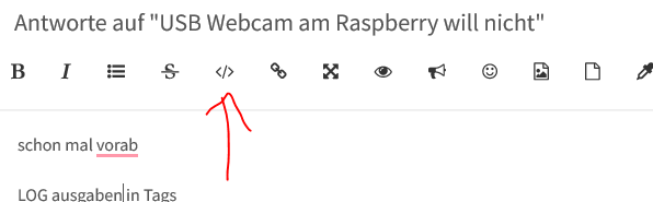

        LOG ausgaben in Tags sowie die Befehle ..bitte
