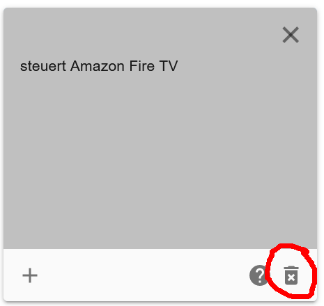

                                      Meine z.B. solche Einträge (siehe rote Kreise)
                                        Homoran Global Moderator Administrators @luft-post last edited by
                                        @luft-post sagte in Deinstallierte Adapter werden weiter angezeigt:
                                        scheint so weiterhin zu laufen....
                                        noch
                                          luft-post @luft-post last edited by
                                          alternativ wäre es eine schöne Funktion solche "unwichtigen" Instanz Einträge, also solche mit rein Informativen Inhalten, ausblenden oder in der Liste nach unten schieben könnte. Sind ja nicht gerade welche die wo man häufig reinklickt.
                                            Homoran Global Moderator Administrators @luft-post last edited by Homoran
                                            das ist eben nicht so.
