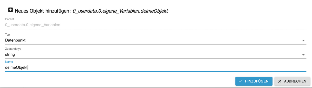

      Wenn ich ein Objekt erstelle (oder ein bestehendes Objekt bearbeite) öffnet sich nicht das Konfigurationsfenster.
      Wenn ich ein Objekt erstelle (durch Klicken auf das "+", öffnet sich nur das folgende Fenster:

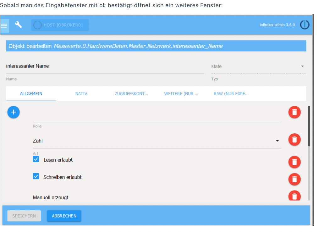

      in der Anleitung und auch in den Tutorials steht aber, dass sich danach das Konfigurationsfenster öffnen sollte:

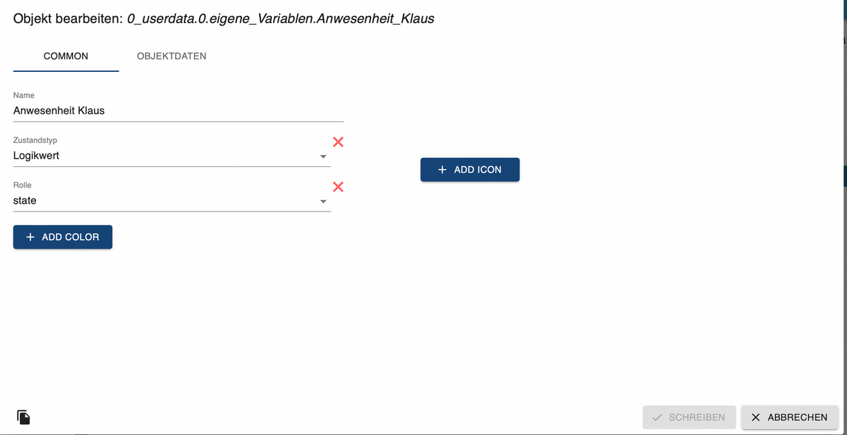

      Auf wenn ich versuche ein bestehenddes Objekt zu bearbeiten erhalten ich nur das folgende Fenster (aber eben nicht das oben angeführte "Konfigurationsfenster")

        Homoran Global Moderator Administrators @schroedinger last edited by
        @schroedinger sagte in Kein Konfigurationsfenster bei Anlage von Objekt:
        das ist das Konfigurationsfenster vom admin v5
        Weitere Parameter musst du über die Objektdaten im JSON eingeben.
          Homoran, danke für die räche Antwort und Erklärung.
          Aber - stellt das nicht einen Rückschritt dar, war das Ändern der Parameter über das bisherige Konfirgurationsfenster nicht komfortabler als das Ändern im JSON?
            paul53 @schroedinger last edited by
            @schroedinger sagte: war das Ändern der Parameter über das bisherige Konfirgurationsfenster nicht komfortabler als das Ändern im JSON?
            Ja, wird vielleicht auch wieder kommen?
