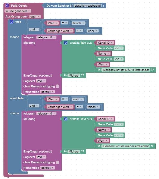

    5. IDs vom selektor
    IDs vom selektor
    • Michael Schmitt
      Michael Schmitt last edited by
      mit "state[id=reachable]" im ids vom selektor sollte doch nach allen Sensoren/Lichtern usw gesucht werde ob diese erreichbar sind oder ?

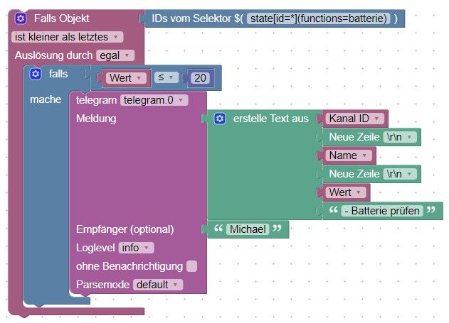

        • Michael Schmitt
          Michael Schmitt @liv-in-sky last edited by
          @liv-in-sky und wenn ich das ganze nun auch noch für "battery" machen möchte. Dann findet der doch auch lowbattery oder batterylow. Wie kann ich das verhindern ? Den das eine sind ja die Prozent und das andere ist wahr/falsch.
          Zur Zeit nutze ich dafür eine Funktion, aber da muss ich ja jeden neuen Sensor per Hand hinzufügen.
          • liv-in-sky
            liv-in-sky @Michael Schmitt last edited by
            @michael-schmitt
            dann: *.battery
            Michael Schmitt 1 Reply Last reply Reply Quote 0
            • Michael Schmitt
              @liv-in-sky vielen Dank scheint zu funktionieren. 👍

              • liv-in-sky
                @michael-schmitt sagte in IDs vom selektor:
                "battery"
                bei batterie kann aber evtl 1.5(V) oder 30(%)
                ist abhängig was du für geräte und adapter nutzt
                du kannst es aber auch pro instanz(adapter) machen
                https://forum.iobroker.net/post/740594

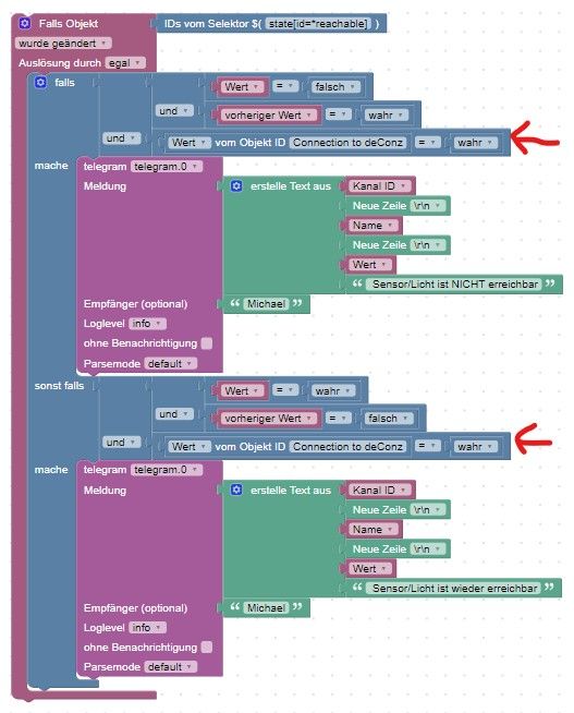

                    • Michael Schmitt
                      Michael Schmitt @liv-in-sky last edited by Michael Schmitt
                      @liv-in-sky hab mal den deconz Adapter ausgeschalten für eine Minute und es ist nichts gekommen.
                      • BananaJoe
                        BananaJoe Most Active @liv-in-sky last edited by BananaJoe
                        @liv-in-sky was würde ich dafür nehmen?
                        system.adapter.zigbee.0.alive
                        system.adapter.zigbee.0.uptime
                        Und dann von allen Instanzen?
                        uptimeklingt doch richtig einfach umzusetzen ....

                          • BananaJoe
                            @liv-in-sky ich habe jetzt mal uptime genommen das die Zigbee-Adapter mindestens 3 Minuten aktiv sein müssen bevor er reagiert.
                            Dein Selector ist zwar nett, aber ich wollte mich auf die beiden ZigBee-Adapter beschränken (und habe ja schon einen Selector auf state[id='zigbee.*.*.available'])

                                Heute die erste Verbesserung: Das mit der Uptime ist zwar nett - aber bei Auslösung trotzdem 10 Sekunden warten und prüfen ob der Adpater alive ist. Beim beenden haben es gerade eben trotzdem alle Sensoren geschafft eine Meldung auszulösen.
