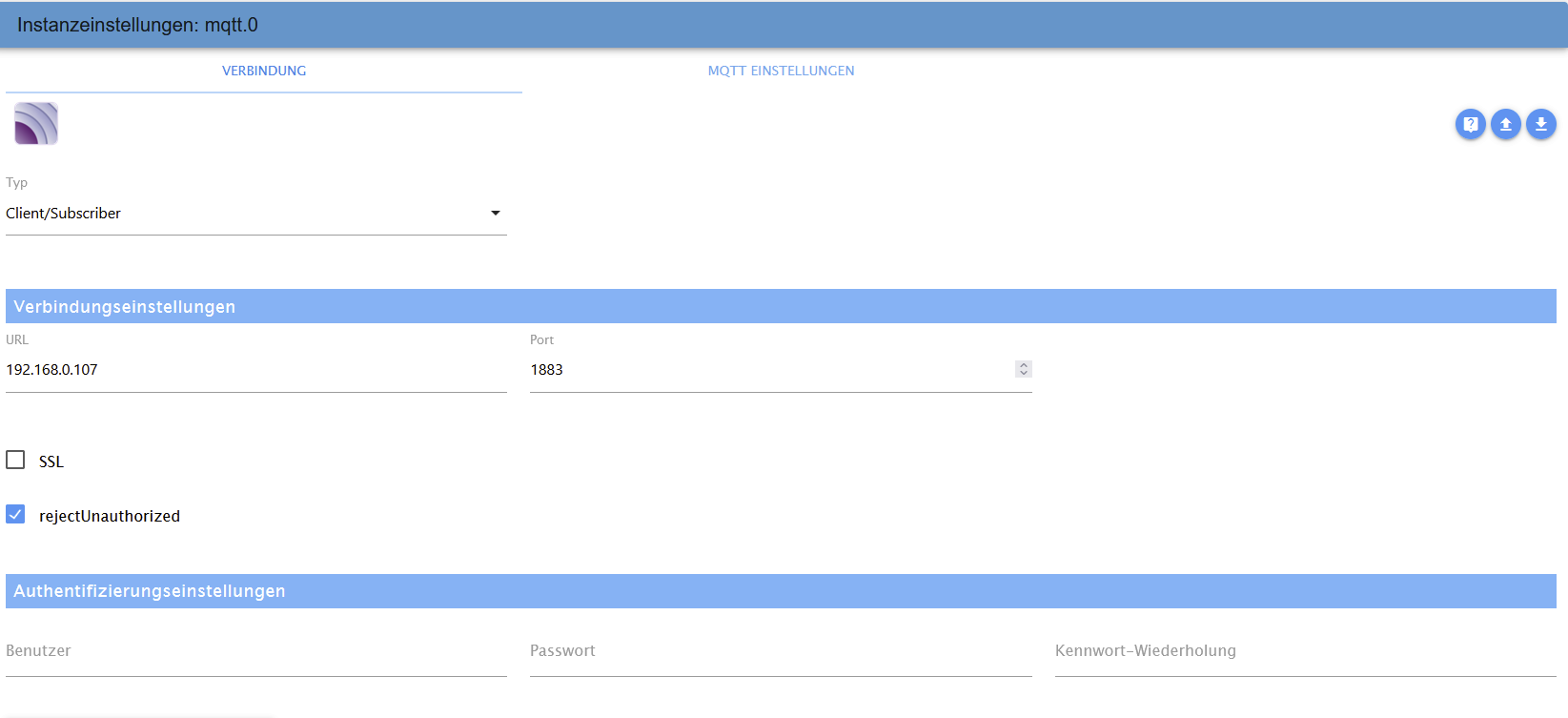

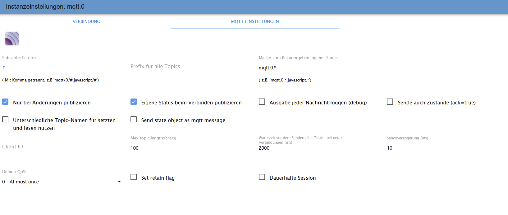

                          Zeig mal bitte deine MQTT Config. Hatte das am Anfang auch, wenn ich nen String geliefert habe wollte er ne number, hab ich es in numer geändert wollte er nen string....
                          Kann mich aber nicht mehr dran erinnern was die Lösung war...
                          X 1 Reply Last reply Reply Quote 0
                          • X
                            XWing @bommel_030 last edited by
                            @bommel_030
                              bommel_030 @XWing last edited by
                              @xwing
                              Die Einstellungen sehen aus wie meine. Welche Version der openWB hast du am laufen?

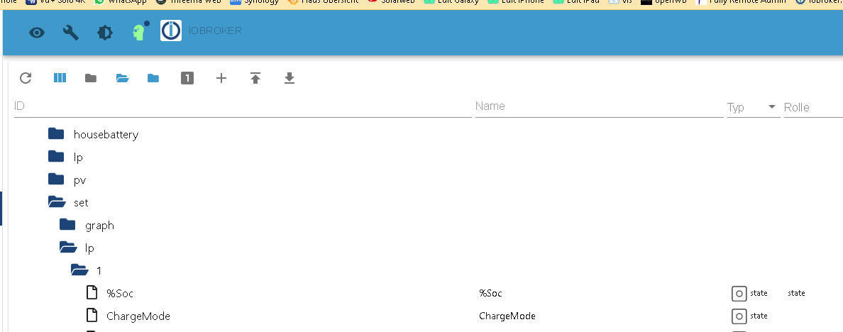

                                      @xwing @bommel_030 habt Ihr vielleicht nen Tip warum bei den MQTT Objects kein openWB.set.lp.1.%Soc auftaucht als Objekt? Muss ich das erst erzeugen? Sorry mit MQTT bin ich noch nicht so fit.
                                        mading @Chilihead last edited by
                                        @chilihead ja musst du erzeugen. Wird nicht standardmässig erstellt.
                                        • C
                                          Chilihead @mading last edited by Chilihead
                                          @mading wie mach ich denn das? Wahrscheinlich wieder in JS? Da bin ich ja überhaupt nicht fit 😞
                                          Ohkeh 🙂 Expertenmodus an, dann gehts
                                            @chilihead Expertenmodus an, den Ordner 1 markieren und oben auf das +. Dann Type number und Name %Soc.
                                            Du kannst im Nachgang noch die Einheit über den Stift ganz rechts ändern, schaus dir mal bei anderen DP an wie die Einheit dort angegeben wurde.
