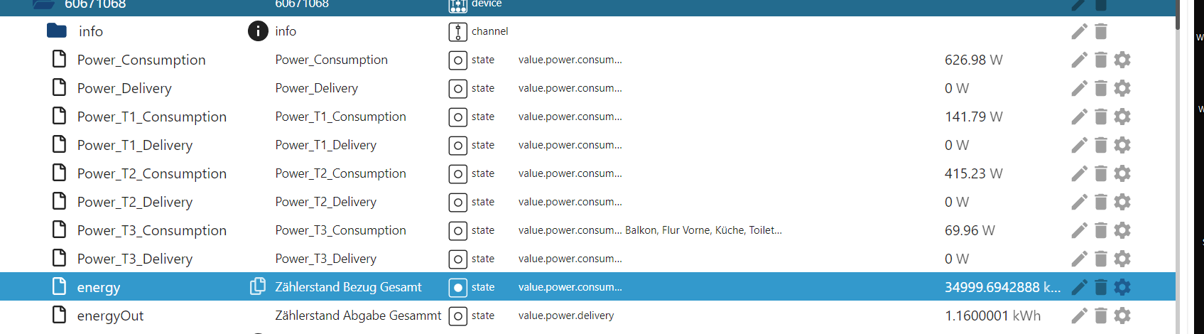

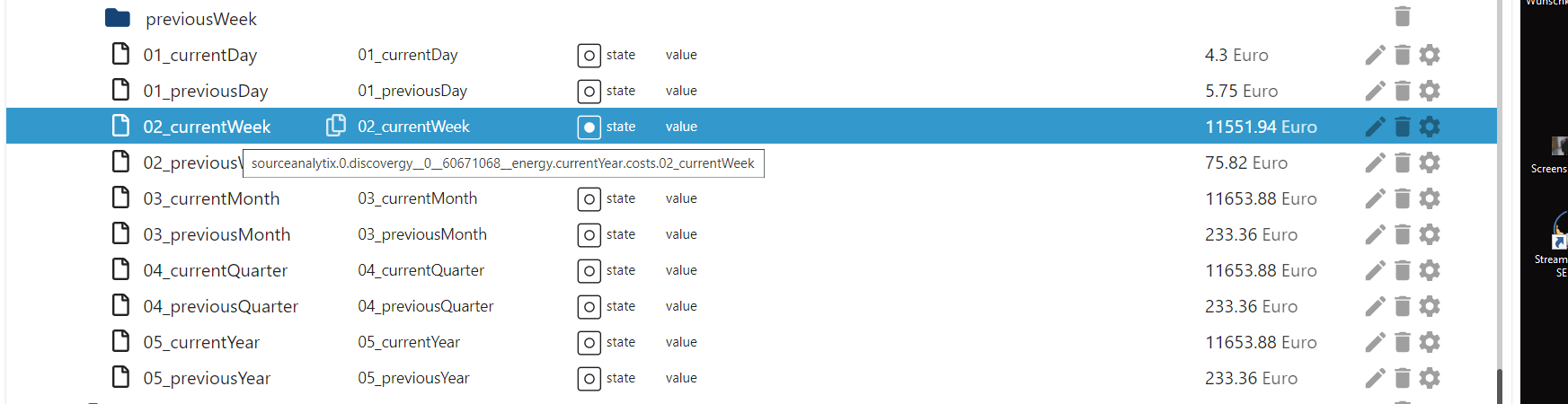

      der Markierte punkt wird vonSourceAnalytix ausgelesen
      meine Meinung sind die zahlen viel zu hoch

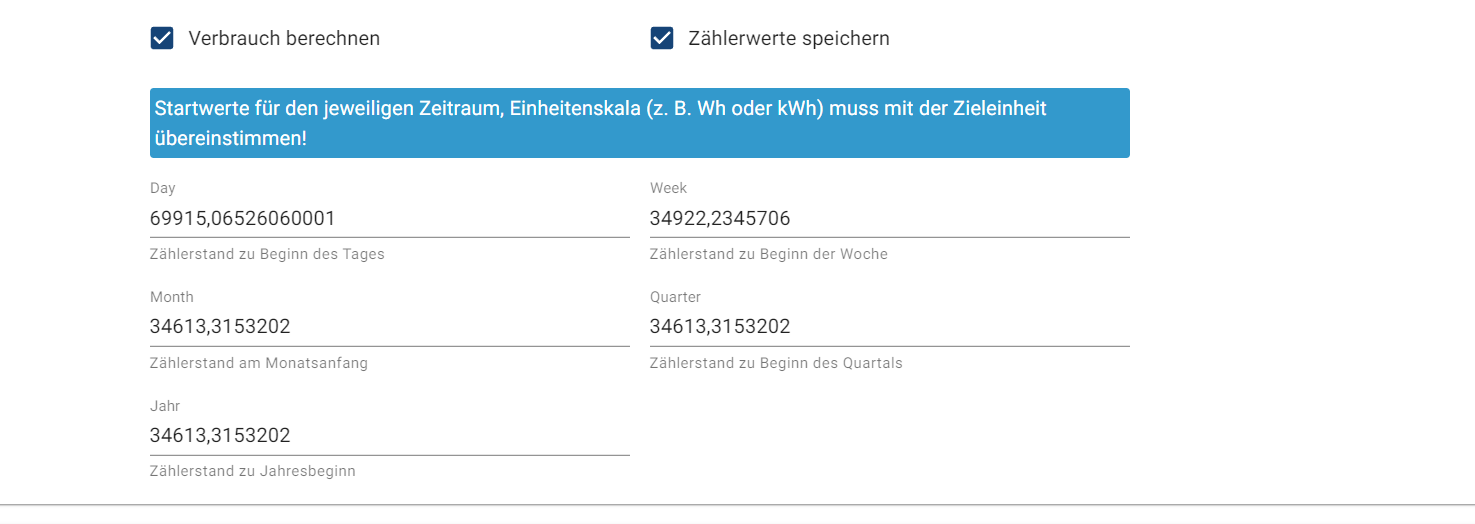

      meine Einstellung

        @horst-böttcher https://github.com/DrozmotiX/ioBroker.sourceanalytix
        blätter runter bis cumulativeReading-Reset
        oder hier, da wurde es auch etliche male schon erklärt

          @crunchip
          ok werde es ändern und beobachten
