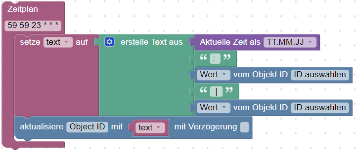

        paul53 @gintonik last edited by paul53
        @gintonik sagte: Nachts um 0:00 die Werte "Zählerstand in m³" und "Verbrauch in KWh" ablegen.
        Wenn Zählerstand und Verbrauch in Datenpunkten vorliegen, ist es einfach.
         <variables>
           <variable id="F~O)U.70A4[Mm.^oT47f">text</variable>
         </variables>
         <block type="schedule" id=")*ghE^1L$0:{vN=ePGOx" x="-63" y="37">
           <field name="SCHEDULE">59 59 23 * * *</field>
             <block type="variables_set" id="Ho3b7?%G(bV[HpRp3zOd">
               <field name="VAR" id="F~O)U.70A4[Mm.^oT47f">text</field>
                 <block type="text_join" id="](tUXN+R)7~1@p-2[:wC">
                   <mutation items="5"></mutation>
                   <value name="ADD0">
                     <block type="time_get" id="{zoMApRV4GO-m~m#,oG4">
                       <field name="OPTION">DD.MM.YY</field>
                   <value name="ADD1">
                     <block type="text" id="ckQ]Fz^*718m)QRDgJT^">
                       <field name="TEXT">: </field>
                   <value name="ADD2">
                     <block type="get_value" id="[YhdZKI`N@WND~S9NKih">
                       <field name="OID">ID auswählen</field>
                   <value name="ADD3">
                     <block type="text" id="cuWey2/%$9@*J0v@kYR6">
                       <field name="TEXT"> | </field>
                   <value name="ADD4">
                     <block type="get_value" id="g;5/AZqek[}MhkaVW-~x">
                 <block type="update" id="E2WXb*q.*Tf6y_7CHG^z">
                     <block type="variables_get" id="nR+JHp%,%c|U;gDtt#|e">
        Allerdings ergänzt die Aufzeichnung per InfluxDB das Datum automatisch.

          Das Script sieht gut aus, aber an welcher Stelle ist der Verweis auf meine Datenbank/Tabelle?
          Eine andere Möglichkeit wäre, um 23:55 per CROWN Job die Daten aus dem Zählerstand in einen anderen zu übernehmen. Der neue hat ja dann eine Änderung, auf die influx regiert. Danach wird er erst 24h später "aktualisiert" und somit hätte ich dann meine Daten nur für einen Tag. Ist aber irgendwie durch die Brust ins Auge...
            @gintonik sagte: an welcher Stelle ist der Verweis auf meine Datenbank/Tabelle?
            @gintonik sagte in Werte in Influxdb eintragen:
            bei der Variable, welche ich schon angelegt habe, eine Sicherung per influxdb aktiviert
            "aktualisiere" schreibt in den Datenpunkt, der per InfluxDB historisiert wird.

              Aber woher weiß er denn, dass die Daten in die influx sollen? Ich bin (leider) etwas verwirrt, sorry...
                @gintonik sagte: woher weiß er denn, dass die Daten in die influx sollen?
                Das stellt man zum Datenpunkt ein: Tab "Objekte", Datenpunkt wählen, Zahnrad ganz rechts.
                Siehe 4. Datenpunkte aufzeichnen
