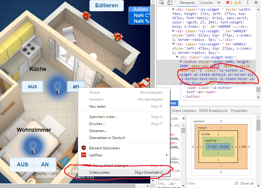

                                    Um ansonsten an die Klassen (in CSS mit "." davor) oder IDs (in CSS mit "#" davor) zu kommen, kann man die Debug-Tools der Browser verwenden.
                                    In Chrome wäre das: Rechtsklick auf ein Element-><u>Untersuchen</u>
                                    Das sieht dann in etwa so aus und man die Klassen / IDs usw. ablesen:
