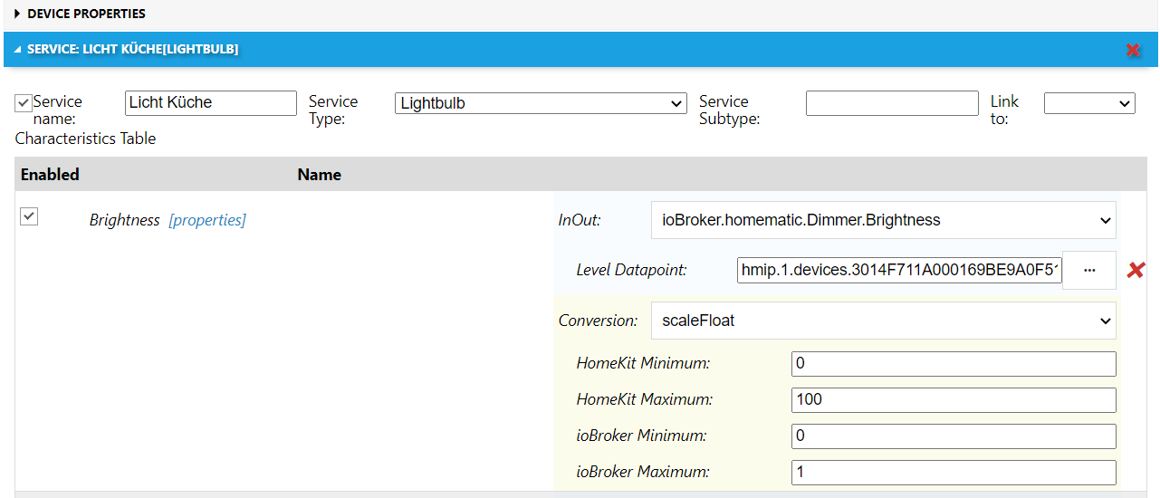

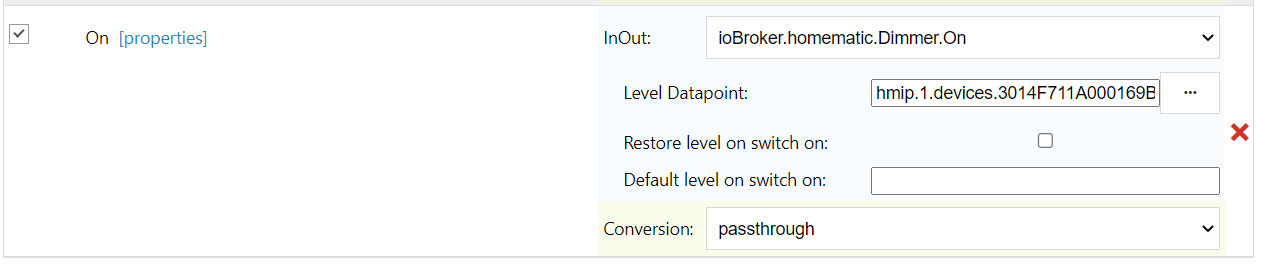

      leider habe ich mit dem YAHKA Adapter und dem HMIPWired DRD3 Dimmer folgende Probleme:
      Wenn der Dimmer/ die Lampe aus ist und ich in der Home App rein den Dimmwert auf z.B. 50% setzen will, schaltet der Dimmer an und geht auf 100%. Danach lässt sich alles normal regeln und fahre ich auf 0% geht er auch aus.
      Hat das schon jemand lösen können?
      Hier meine YAHKA config:

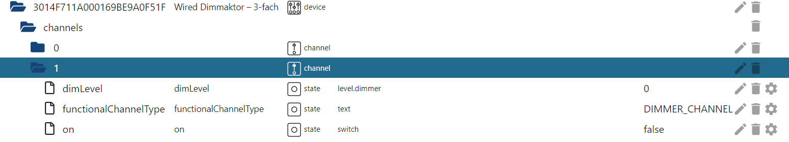

        reddddich last edited by
        Hier noch die Datenpunkte vom Kanal:
