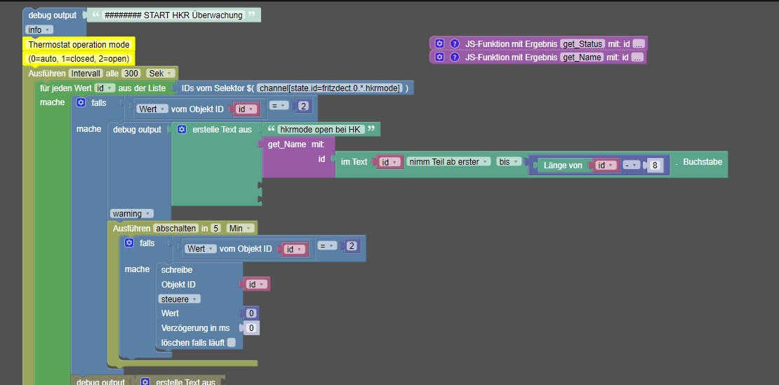

          SMARTY.ML @BananaJoe last edited by SMARTY.ML
          @bananajoe said in Fritzdect - identified for command (hkrmode) : 0:
          hkrmode
          Ich habe tatsächlich ein Skript laufen, welches alle 300 Sekunden prüft, ob der Boost aktiv ist und falls ja 5 Minuten später wieder "Normal" = 0 schaltet. Die Meldungen erscheinen auch alle 5 Minuten.
          Aber wie löst das Skript eine Info Meldung des Fritzdect Adapters aus und wie kann ich es vermeiden? Ich habe schonmal die Intervalle verschoben, dass er den hkrmode vor der nächsten Prüfung korrigiert.

          • BananaJoe
            BananaJoe Most Active @SMARTY.ML last edited by
            @smarty-ml naja, wenn es nur der eine ist, ist bei dem halt ständig eine 2 statt der 0 drin.
            Der stellt sich also ständig zurück?
