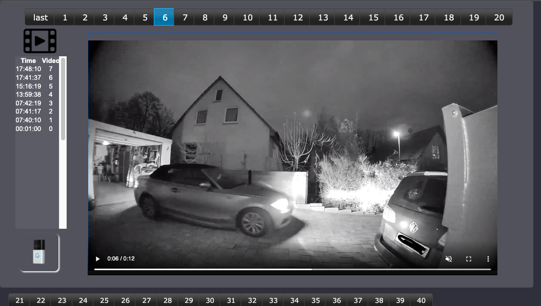

                  @chriz: mit diesem Script stelle ich Bild und Video im Vis Ordner und in 0.userdata für die Visualisierung zur Verfügung:
                  DB bitte in 0_userdata.0.RINGCAM.VIS. vorher anlegen, ist im Blockly deaktiviert!

                  und hier ein JS Script für den vis Ordner
                  //+++++++++++  Script Snapshot ++++++++++++++
                  on({id: '0_userdata.0.RINGCAM.VIS.PicID', change: "ne"}, async function (obj) {
                  var value = obj.state.val;
                  await wait(100);
                  var request = require('request');
                  var fs = require('fs');
                  var ring = getState('0_userdata.0.RINGCAM.VIS.PicID').val;
                  console.log("RING-Bild erzeugt:ID1 " + ring);
                  const body = fs.readFileSync('/opt/iobroker/node_modules/iobroker.ring/snapshot/' + getState('0_userdata.0.RINGCAM.VIS.PicID').val);
                  // const body = fs.readFileSync('/opt/iobroker/node_modules/iobroker.ring/snapshot/' + ring);
                  writeFile("vis.0", "/RING/LAST_PIC.jpg", body);
                  //+++++++++++  Script Livestream ++++++++++++++
                  on({id: '0_userdata.0.RINGCAM.VIS.ClipID', change: "ne"}, async function (obj) {
                  await wait(100);
                  var ring1 = getState('0_userdata.0.RINGCAM.VIS.ClipID').val;
                  console.log("RING-Video erzeugt: " + ring1);
                  const body1 = fs.readFileSync('/opt/iobroker/node_modules/iobroker.ring/snapshot/' + getState('0_userdata.0.RINGCAM.VIS.ClipID').val);
                  // const body1 = fs.readFileSync('/opt/iobroker/node_modules/iobroker.ring/snapshot/' + ring1);
                  writeFile("vis.0", "/RING/LAST_CLIP.mp4", body1);
                  und hier noch ein JS Script für die Auflistung in VIS für die letzten 30 Clips 😉

                  Anbei noch mein VIS VIEW EXPORT:
                   "settings": {
                     "style": {
                       "background_class": "",
                       "background": "#2F303C"
                     "theme": "dark-hive",
                     "sizex": "1300",
                     "sizey": "700",
                     "gridSize": "10",
                     "snapType": 0,
                     "useBackground": true
                   "widgets": {
