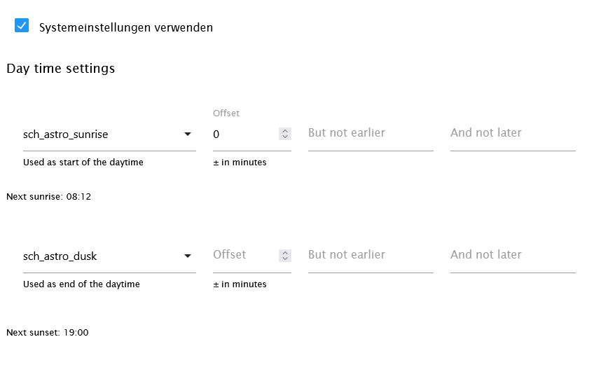

      Ich habe gestern meinen Iobroker auf einen Nuc umgezogen und das backup erfolgreich laden können. Was mir jetzt aufgefallen ist, das die Zeiten in Javascript eine Stunde verschoben sind. Anstelle von 09:00 Uhr zeigt er mir auf der Visu 08:00 an, wenn ich im Skript "Anwenderformatiert" drin habe bei den Skripten.
      Habe gelesen, das dies an der Astro Einstellung liegt. Aber ich habe da ja nichts verändert.
