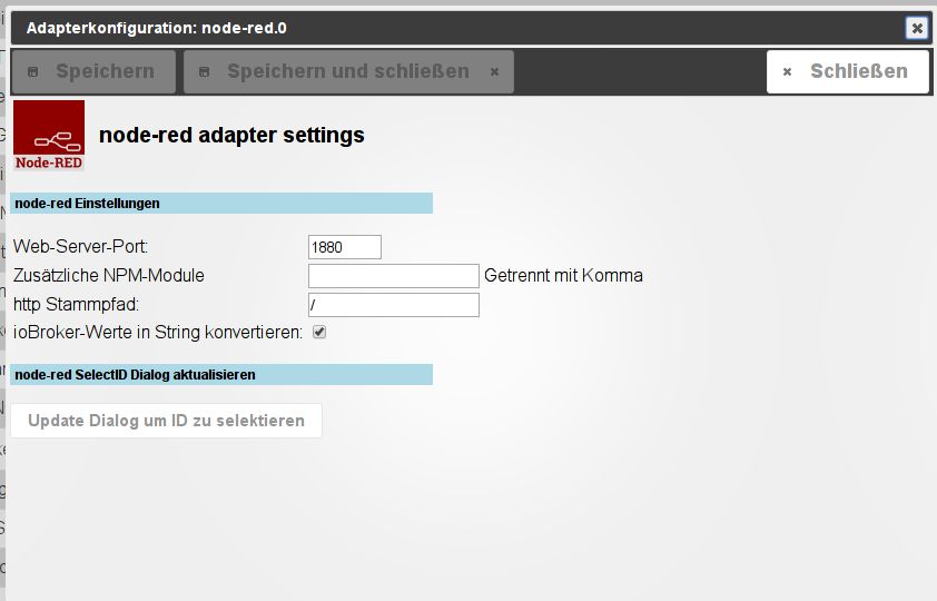

            Hallo Hermann,
            @hermannf1:
            Wo kann ich die Module (Nodes) Eintragen? `
            Im Konfigurationsmenü.
            Die Anleitung ist leider schon etwas älter. Inzwischen sieht das Konfig-Menü so aus:
            Muss ich beizeiten mal anpassen
            Rainer
              hermannf1 last edited by
              Hallo Rainer
              Das hätte ich eigentlich auch schon probiert.
              In welcher Form muss das dort stehen?
              node-red-contrib-mcp23017, node-red-node-pi-mcp3008,…
              oder
              mcp23017, mcp3008,
              oder
              mcp23017, pimcp3008, ...
              Bei einigen Nodes hat es ohne Probleme über das Menü: "Manage Palette" funktioniert wie z.B. node-red-node-arduino, node-red-dashboard.
              LG Hermann
                Da muss es stehen, so wie das Paket bei npm heisst.
                Habe eben schnell node-red-contrib-mcp23017gegoogelt, also wäre die oberste Schreibweise korrekt, wenn das zweite Paket korrekt geschrieben ist.
                Anschließend den node-red adapter neustarten.
                Rainer
