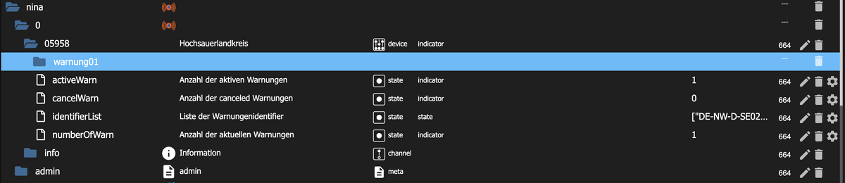

        Hey, ganz so einfach ist es nicht mit den nina Meldungen,
        Erstmal ist der Trigger Datenpunkt ja irgendwie Quatsch, besser währe doch dort auf "nina.0.05958.activeWarn" oder "nina.0.05958.numberOfWarn" zu triggern, um Tatsächlich auch nur Nachricht zu erhalten wenn sich eben die Wert ändert.
        Ebenso die Nachricht die du dann bekommst, da hast du wieder diesen Datenpunkt genommen, da steht ja garnichts brauchbares drin. Und da fängt es an kompliziert zu werden.
        Zu jeder Warnung gibt es dann einen neuen Ordner im Objektbaum, welcher dann die eigentliche Meldung enthält:
        da wird es dann schwierig zu ermitteln welche ist der neuste, und wenn wieder einer verschwindet, soll er mir dann trotzdem die Nachricht aus dem Ordner mit der größten Nummer schicken, auch wenn diese vielleicht alt ist 😳
        Ich hatte mir ehrlich gesagt auch schon mal daran versucht, bin aber irgendwie auf keine sinnvolle Lösung gestoßen und hatte es recht schnell erstmal verworfen.

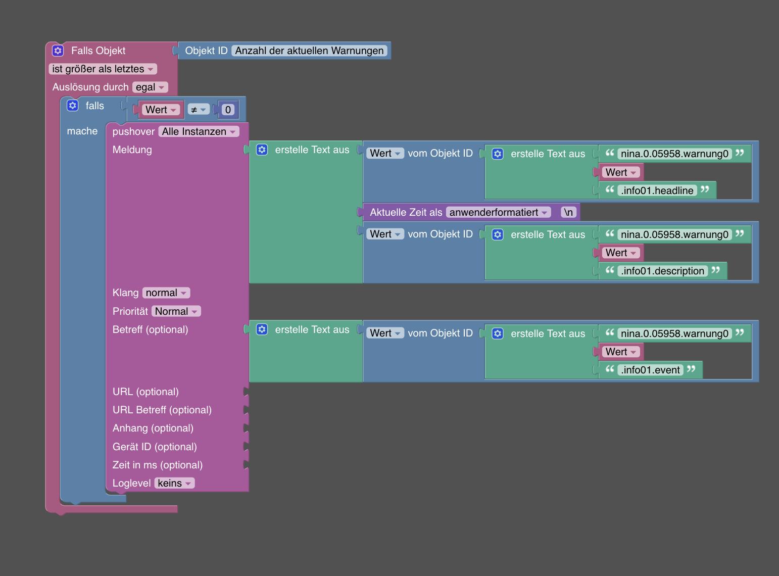

          Ich hatte mal dieses in Betrieb, kannst du ja mal ausprobieren:

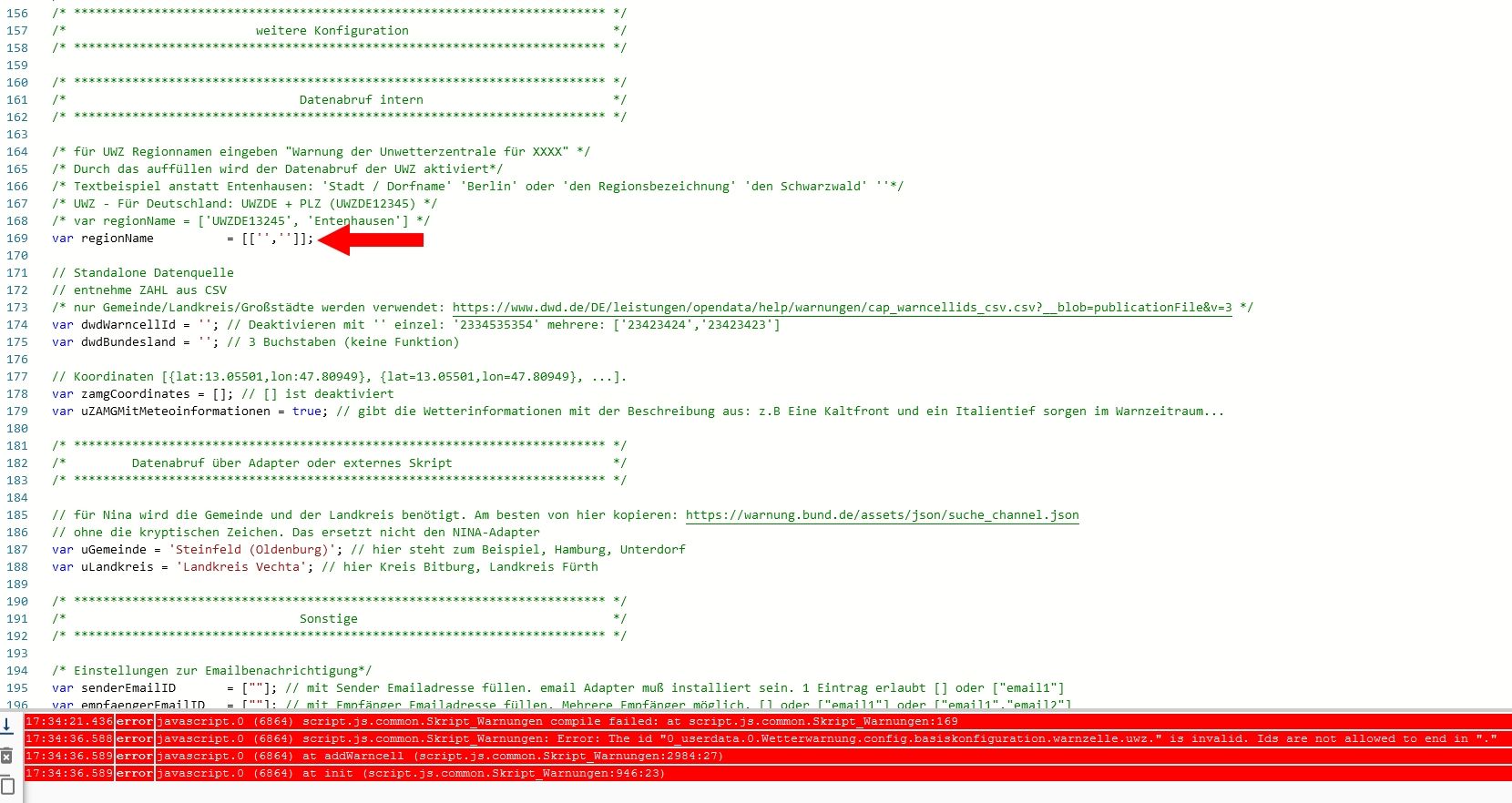

                          Also ich habe das Skript bei mir jetzt mal gestartet. Als erstes erschienen Mal error Einträge im LOG - ist das so korrekt?
                          2022-01-15 18:53:02.038 - info: nina.0 (3432) starting. Version 0.0.25 in I:/iobroker/node_modules/iobroker.nina, node: v14.18.1, js-controller: 3.3.22
                          2022-01-15 18:53:02.053 - info: nina.0 (3432) Found AGS for: Vechta
                          2022-01-15 18:53:46.361 - error: javascript.0 (12160) script.js.common.Skript_Warnungen: Error: The id "0_userdata.0.Wetterwarnung.config.basiskonfiguration.warnzelle.uwz." is invalid. Ids are not allowed to end in "."
                          2022-01-15 18:53:46.361 - error: javascript.0 (12160) at validateId (I:\iobroker\node_modules\iobroker.js-controller\lib\adapter.js:537:23)
                          2022-01-15 18:53:46.362 - error: javascript.0 (12160) at Adapter.getForeignObject (I:\iobroker\node_modules\iobroker.js-controller\lib\adapter.js:3029:17)
                          2022-01-15 18:53:46.362 - error: javascript.0 (12160) at existsState (I:\iobroker\node_modules\iobroker.javascript\lib\sandbox.js:1667:25)
                          2022-01-15 18:53:46.362 - error: javascript.0 (12160) at I:\iobroker\node_modules\iobroker.javascript\lib\tools.js:80:16
                          2022-01-15 18:53:46.362 - error: javascript.0 (12160) at new Promise ()
                          2022-01-15 18:53:46.362 - error: javascript.0 (12160) at I:\iobroker\node_modules\iobroker.javascript\lib\tools.js:79:16
                          2022-01-15 18:53:46.362 - error: javascript.0 (12160) at addWarncell (script.js.common.Skript_Warnungen:2984:27)
                          2022-01-15 18:53:46.362 - error: javascript.0 (12160) at init (script.js.common.Skript_Warnungen:946:23)
                          Den Nina Adapter habe ich installiert und die AGS des Landkreises hinterlegt. Das Skript habe ich auch an den gekennzeichneten Punkten angepasst.
                          Kann ich jetzt irgendwie testen, ob alles so funktioniert, oder muss ich jetzt auf die erste Warnung warten? 🙂

                              @crunchip Hey! Also wenn ich das Skript starte, sieht das LOG dazu so aus:
                              17.1.2022, 14:51:58.899	[error]: javascript.0 (6864) script.js.common.Skript_Warnungen: Error: The id "0_userdata.0.Wetterwarnung.config.basiskonfiguration.warnzelle.uwz." is invalid. Ids are not allowed to end in "."
                              17.1.2022, 14:51:58.900	[error]: javascript.0 (6864)     at addWarncell (script.js.common.Skript_Warnungen:2984:27)
                              17.1.2022, 14:51:58.900	[error]: javascript.0 (6864)     at init (script.js.common.Skript_Warnungen:946:23)
                              Hier wird aber ja "nur" die Wetterwarnung angemeckert, die möchte ich aber ja auch gar nicht nutzen, sondern nur die NINA Meldungen.
                              T crunchip T 3 Replies Last reply Reply Quote 0

                                  crunchip Forum Testing Most Active @surfer09 last edited by crunchip
                                  @surfer09 Steh doch da, du hast in deiner uwz id einen Punkt am Ende stehen
                                  Du möchtest doch nur nina, dann brauchst du bei uwz doch gar keine Id eintragen
                                  • surfer09
                                    surfer09 @crunchip last edited by
                                    @crunchip sagte in NINA Meldung per Telegram versenden:
                                    Ich habe beim UWZ auch gar nichts eingetragen im Skript. Das Komma war schon von Anfang an hier an der Stelle. Wo er den Punkt hernimmt, ist mir irgendwie ein Rätsel...
                                    Ich habe nur die Stelle für den NINA Abruf angepasst (Stadt und Landkreis).

                                      @surfer09 Mal @ticaki fragen, warum der Fehler kommt
                                        ticaki Developer @surfer09 last edited by ticaki
                                        @surfer09 sagte in NINA Meldung per Telegram versenden:
                                        Hi, das muß ich mir mal ansehen. hab das Skript tatsächlich noch nicht Datenpunkte erstellen lassen wenn UWZ nicht konfiguriert ist.... Ha... Ja gefunden. Hab ne neue Version hochgeladen, versuche die mal. Da muß ich am Wochenende genauer rein gucken. Ist nur ein provisorischer Fix.
