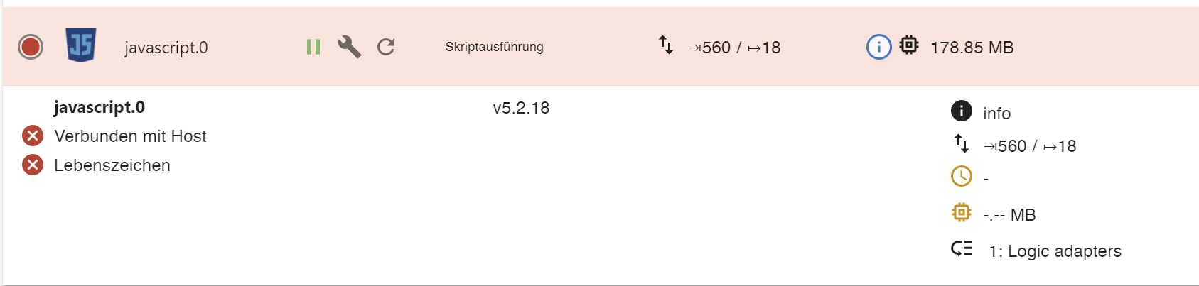

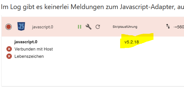

      Nach dem Update von ioBroker ist der Javascript Adapter rot.
      Update von Node auf 14 hat leider nichts geholfen.
      Im Log gibt es keinerlei Meldungen zum Javascript-Adapter, auch keine sonstigen Fehlermeldungen.
      Homoran Glasfaser 2 Replies Last reply Reply Quote 0
        Homoran Global Moderator Administrators @ChrisPrefect last edited by
        @chrisprefect sagte in Javascript Adapter rot:
        Wirklich nicht - auch nicht bei restart
        auch keine Meldung unter deinem host zum js-Adapter?
        der steht ja auch nur auf Info.
        in so einem Fall würde ich erst einmal die Logstufe auf debug stellen und dann den js-Adapter neu starten

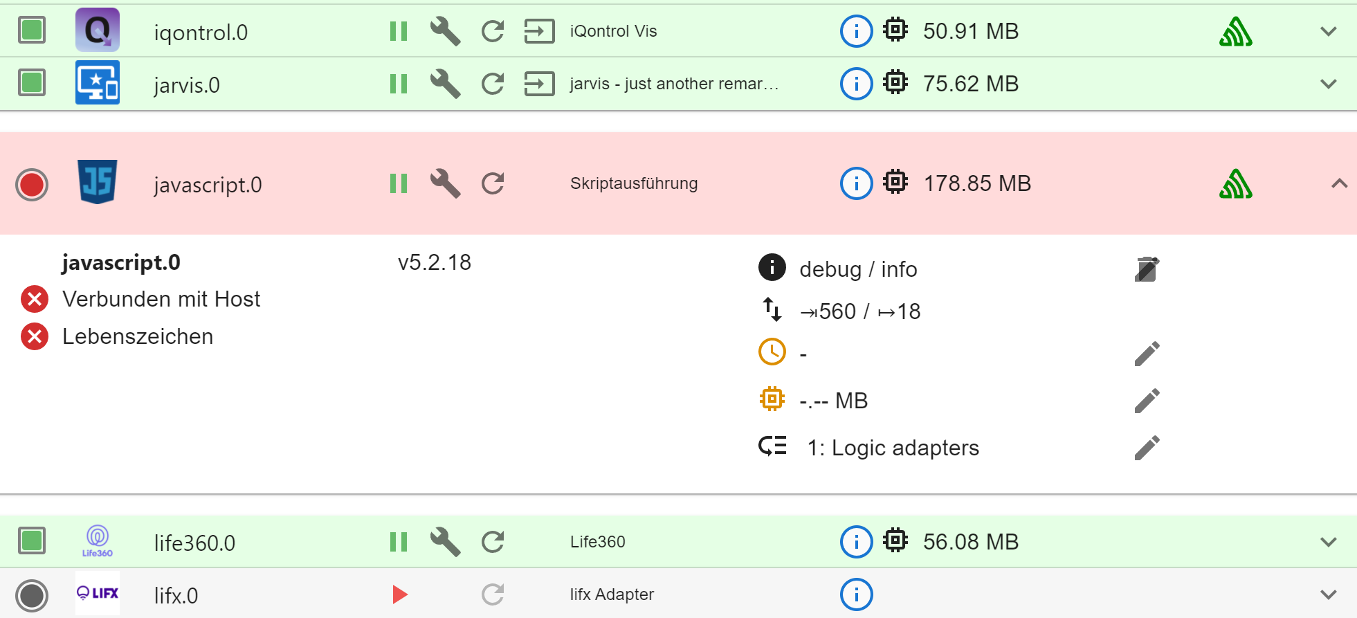

                • Glasfaser
                  Glasfaser @ChrisPrefect last edited by

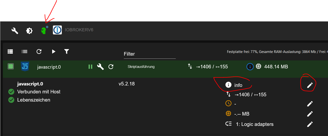

                  Logstufe ist bereits auf debug
                  so auf DEBUG stellen .
                  Experten Modus ...
                  Bleiststift....
                  ChrisPrefect 1 Reply Last reply Reply Quote 0

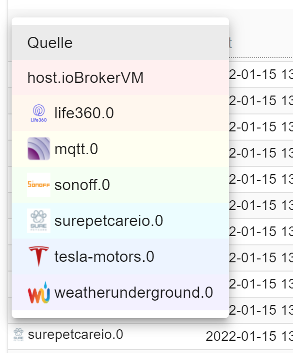

                  • Glasfaser
                    Auch nicht unter dem Host (Ausser, dass der Neustart angefordert wurde)
                    ??? Wer fordert was

                      • ChrisPrefect
                        ChrisPrefect @Glasfaser last edited by

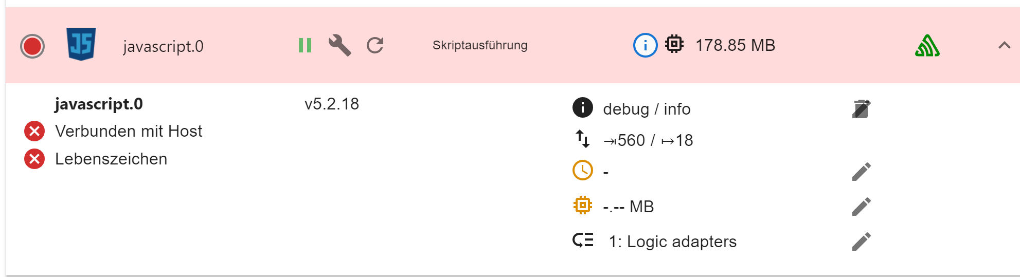

                        @glasfaser OK ist umgestellt bei der Instanz:

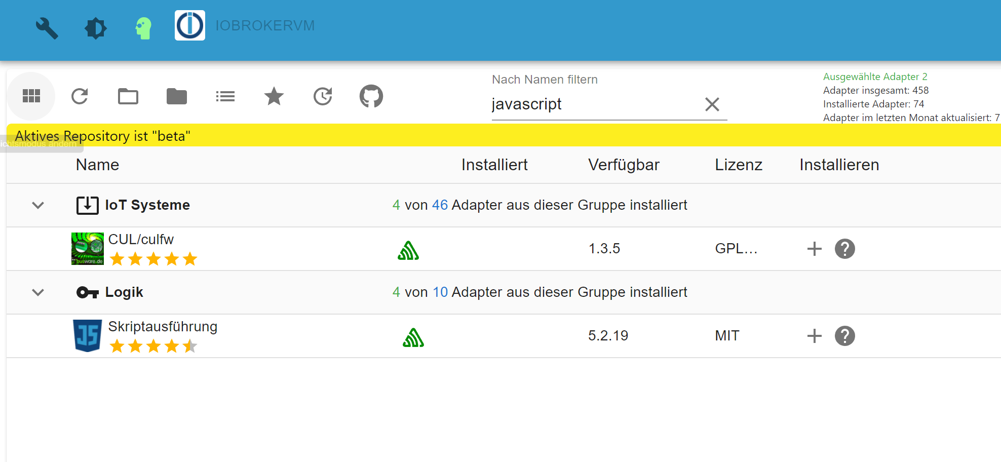

                          @homoran Ich sehe die Version .19 in der Adapter-Liste, da gibt es aber keinen Update-Button. Ich kann nur eine neue Instanz hinzufügen.
                          • Glasfaser
                            Glasfaser @Glasfaser last edited by Glasfaser
                            @ChrisPrefect
                            @glasfaser sagte in Javascript Adapter rot:
                            @chrisprefect
                            Zeige mal
                            iobroker update -i
                            das ist immer noch die INFO

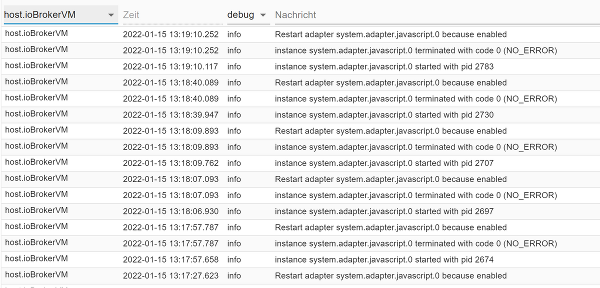

                              @glasfaser Also der Restart des Adapters wird angefordert, weil der Adapter enabled ist:
                              Im Log:
                              host.ioBrokerVM 2022-01-15 13:22:33.067	info	Restart adapter system.adapter.javascript.0 because enabled
