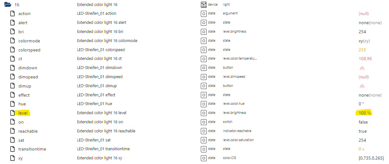

      Per Phoscon lassen sich Helligkeit, Sättigung und Farbe steuern. Das klappt auch. Im ioBroker finde ich für die Helligkeit den Wert level mit der Spanne 0-100. Das klappt auch in ioBroker.
      Allerdings finde ich die entsprechenden Informationen für Farbe und Sättigung. Kann mir da jemand weiter helfen?

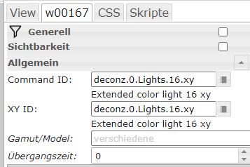

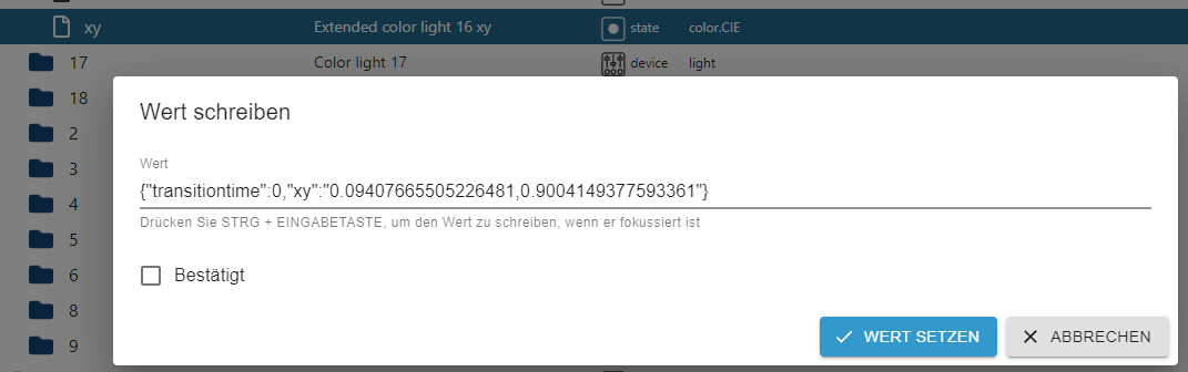

        Ich habe nun den HUE color picker eingerichtet:
        beba10c7-04ca-4446-9167-b8d441f666e9-image.png mit diesen Einstellungen a21381de-9926-4263-864b-acd646f062f0-image.png
        Das führt dazu, dass der Wert durch das Widget gesetzt wird, und zwar folgendermaßen:
        Das ist gar nicht mal so falsch. Allerdings muss ich scheinbar die ersten 26 Zeichen durch ein "[" ersetzen und die letzten 2 durch ein "]".
        Jetzt sehe ich am Widget einen Reiter "Skripte". Kann/Muss man das dort ändern? Kann mir jemand helfen, dieses Skript zu erstellen, da ich nahezu keine Kenntnisse in Programmierung habe. Ich kann maximal Codeschnipsel für mich anpassen... 😇 😁

            die Datei "colorpicker.html" in einem Editor öffnen. Dort muss die Zeile 483 geändert werden:
            von
            "var cmd = '{"transitiontime":' + data.transitionTime + ',"xy":"' + picker.xy[0] + ',' + picker.xy[1] + '",' + '"level":' + Math.round(picker.xy[2] * 100) + '}';"
            in
            "var cmd = '[' + picker.xy[0] + ',' + picker.xy[1] + ']';"
            Datei Speichern und den iobroker neu starten (Nur Vis neu starten sollte eigentlich auch reichen, hat bei mir aber nicht funktioniert).
            Danach in Vis den "Hue XY-Picker" auswählen und sowohl bei "Command ID" als auch bei "XY ID" den XY-Datenpunkt Deiner Lampe auswählen.
