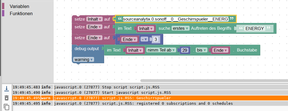

      wie kann ich in einem Blockly aus einem Text der in einer Variablen vorhanden ist einen Teil herausnehmen:
      z.B. bräuchte ich aus dem wert
      sourceanalytix.0.sonoff__0__Kuehlschrank__ENERGY_Power.currentYear.consumed.01_previousDay
      das Wort "Kuehlschrank"
      oder z.B. aus
      sourceanalytix.0.sonoff__0__Geschirrspueler__ENERGY_Power.currentYear.consumed.01_previousDay
      das Wort "Geschirrspueler"
      DANKE!
        Homoran Global Moderator Administrators @ManfredHi last edited by Homoran
        @manfredh-1 sagte in Teil aus einer Variablen auslesen:
        **sourceanalytix.0.sonoff__0__**Kuehlschrank__ENERGY_Power.currentYear.consumed.01_previousDay
        unter der Voraussetzung, dass der erste Teil fix ist:
        Die Variable Inhalt ist nur damit ich deinen Text habe
        EDIT
        es muss Ende= Ende - 3 heißen, da war ja noch ein Unterstrich
        Dann auch mal direkt mit dem Geschirrspüler getestet

              ManfredHi @Homoran last edited by
              Vielen Dank, hat super funktioniert.
              Habe mich am Anfang nicht ganz ausgekannt wie das mit der Liste gemeint ist, hab mich damit mal genauer beschäftgt und funktioniert ebenfalls. Danke.
