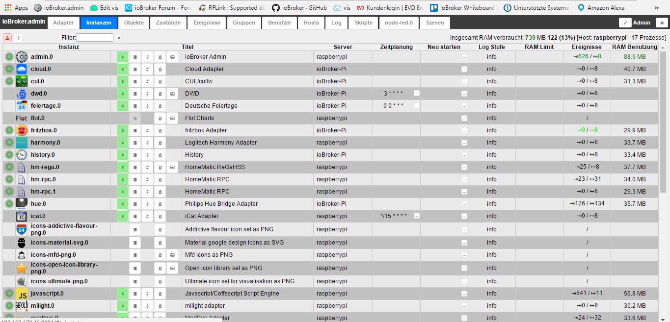

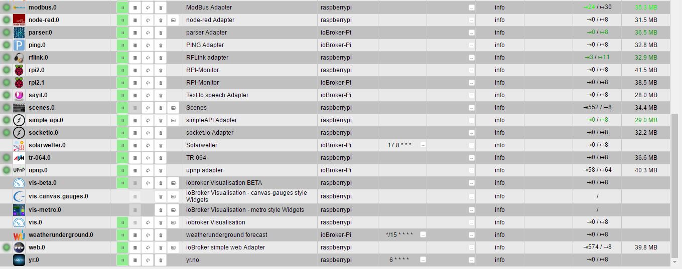

                        Ich sehe nur, dass Hue 4 Ereignisse pro Sekunde generiert und vis muss schon 20 Ereignisse pro Sekunde verdauen. Es ist nicht viel, aber wer weiß.

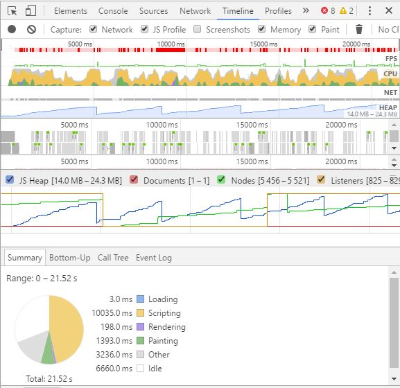

                                gibt es schon neue Erkenntnisse woran das liegen könnte? Wie hoch sind von euch die Auflösungen, die ihr in VIS-Edit angelegt habt?
                                721_timeline.jpg 20 Sekunden aufgenommen und 10 Sekunden davon mit Scripting beschäftigt.

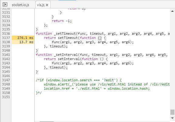

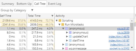

                                721_heavy.jpg Das wäre der längste Haltepunkt.
