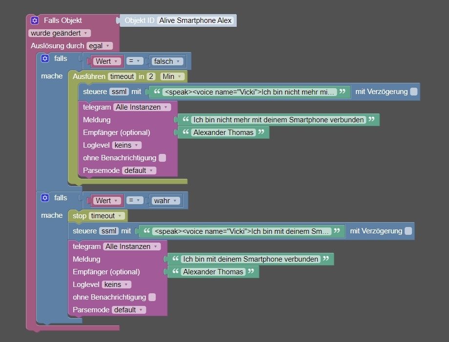

      Hey Community,
      ich versuche mich zur Zeit an meinen ersten Blockly Scripten und stoße aktuell vor einem kleineren Problem.
      Und zwar habe ich vor, dass sobald meine Tochter in WLAN Reichweite ist mein Echo mir dies mitteilt und ich ebenfalls eine Telegram Nachricht erhalte. Das selbe wenn sie das WLAN Netzwerk verlässt.
      Klappt soweit auch prima. Allerdings ist mir aufgefallen, dass ich in etwa alle 15 Minuten eine Falschmeldung erhalte, da ihr Handy bei Nichtbenutzung sich immer wieder aus dem WLAN ausklingt und kurz darauf wieder einklinkt. Oft sind da nur wenige Sekunden zwischen. Das nervt schnell.
      Mir ist klar, dass man den Energiesparmodus am Smartphone auch umstellen kann. Trotzdem würde ich das Problem gerne seitens ioBroker lösen, da ich ähnliche Scripte auch für Besucher erstellen möchte und nicht von jedem Verlangen kann bloß für mich, seine WLAN Einstellungen zu ändern.
      Außerdem möchte ich das Script noch soweit erweitern, dass sich die Lichter zuhause ausschalten, wenn meine Tochter die Wohnung verlässt und sich direkt einschalten sobald sie zuhause ankommt. Da ist es natürlich auch kontraproduktiv wenn die WLAN Verbindung zwischendurch immer mal kurz verschwindet.
      Meine Idee wäre, dass wenn der Wert "Alive Smartphone Paula" sich ändert, nicht direkt die Befehle gestartet werden, sondern nochmal gegen geprüft wird.
      Das Smartphone klingt sich aus dem WLAN aus.
      "Alive Smartphone Paula" springt auf "false"
      Nun soll das Script nach z.B. 2 Minuten nochmal prüfen ob der Wert sich noch immer auf "false" befindet und erst dann die Befehle ausführen.
      Bei "Alive Smartphone Paula" = "True" soll es sich ähnlich verhalten. Aber da wäre es super, wenn die Befehle sofort gestartet werden würden, damit sie zuhause nicht erst noch 2 Minuten im dunkeln steht. Soll aber auch keinen Fehlalarm auslösen, weil der Wert kurzzeitig auf "false" gesprungen ist.
      So sieht mein Script aktuell aus:
      (Befehle für Lichter sind da noch nicht enthalten)
      Hoffe ihr habt ein paar gute Lösungsvorschläge für mich.

        @athomic_arts Ich verhindere das - in dem ich bei false einfach 10 Minuten warte bis, ich das als bestätigt annehme.
        Also mach einfach einen Timer in Deinen false Ast. Den Timer löscht Du im True Ast, sodass kein falscher Alarm gesendet wird.
        Kannst natürlich auch 2 Min nehmen - letztlich ist das egal wie lange Du den Timer einstellst - hängt halt davon ab, wieviel Fehlalarme Du hast.
        Also den ganzen falsch Ast führst Du erst nach einem Timeout aus.
        Im True Ast löscht Du den Timer wieder - so dass die fehlerhafte Meldung unterbleibt und dieser auch weiterhin sofort reagiert:
        Im Prinzip funktioniert es also so, dass man nach 2 Minuten nicht nochmals überprüft, sondern wenn innerhalb dieser Zeit sich das Telefon wieder meldet unterbleibt die Abwesensheitsmeldung.

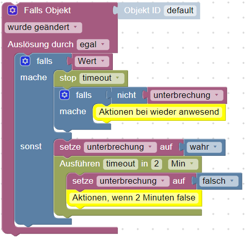

              paul53 @AlyxAbyss last edited by
              @athomic_arts sagte: prüfen ob der Wert "false" nur kurzzeitig gesetzt war

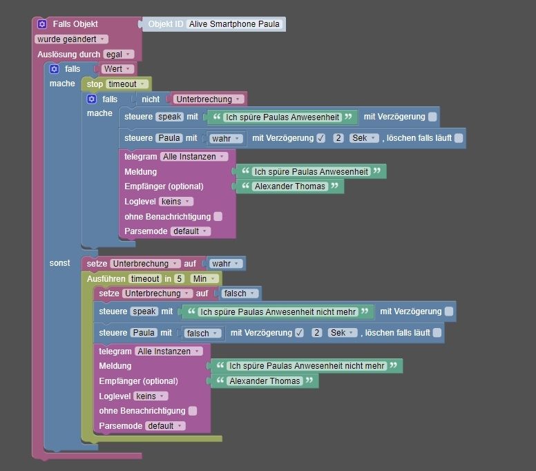

                @paul53 Hat prima funktioniert. Dankeschön 🙂
                Das Script sieht nun so aus:
                Jetzt habe ich noch einige manuelle Datenpunkte erstellt. Der Wert wird bei der jeweiligen Person auf True gestellt, wenn diese Zuhause ist. Das klappt auch.

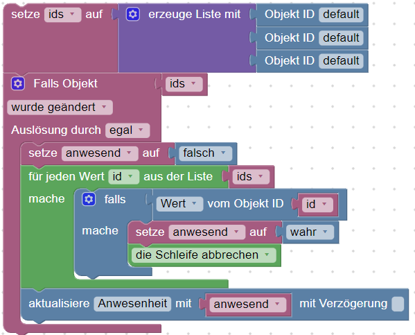

                  Schlumpf @AlyxAbyss last edited by
                  @alyxabyss
                  Hy, denke das du nach so langer Zeit schon eine entsprechende Lösung gefunden hast aber da ich grade erst diesen Beitrag gesehen habe (habe mal ganz dreißt dein Skript kopiert 😄 ) dachte ich schreib mal wie ich das gelöst habe:
                  Als erstes habe ich, ähnlich wie du, allen ein eigenes Objekt gegeben (Anwesenheit XX: true/false) welches ich durch mehrere Skripte steuere (Ping, Kamera usw.). Durch diese Objekte werden wiederum andere Skripte gesteuert für die einzelnen Dinge die passieren sollen wenn XX anwesend ist.
                  Zusätzlich habe ich zwei allgemeines Objekte: "Status" und "Status manuell". Hier wird (bei "Status"), wenn mindestens eine Person anwesend ist "Zuhause" eingetragen, wenn alle weg sind "Abwesend". Gesteuert durch ein separates Skript, welches sich auf die "Anwesenheit" Objekte bezieht.
                  Das Objekt "Status manuell" ist für die Visualisierung gedacht, damit hier eben "manuell" zumindest die allgemeine Anwesenheit/Abwesenheit angeklickt werden kann. Ein Skript wiederum überträgt das auf den normalen "Status".
                  Das Skript zum Abfragen der "Anwesenheit" und Eintragung vom "Status" lauf über mehrere ODER-Verknüpfungen und beinhaltet noch Dinge wie Telegram-Nachricht bzgl. "Status" und die Urlaubsmeldung.
                  Jan
                    Schlumpf @Schlumpf last edited by
                    An alle die Ahnung haben: Würde das in diesem Beispiel nicht auch funktionieren? Ich weiß das hierbei nur eins der Objekte sich ändern muss um den Trigger zu triggern. Würde aber die Abfrage nach dem Wert auch beinhalten das nur eins der Objekte Wahr sein müsste?
                    Ist jetzt nur so dahin "geschmiert", daher keine Eintragungen, geht hier nur darum das ihr versteht was ich meine.
                    Antwort wäre schön, könnte das durchaus auch in anderen Bereichen einsetzen wenn es so funktioniert.
                      paul53 @Schlumpf last edited by paul53
                      @schlumpf sagte: Würde aber die Abfrage nach dem Wert auch beinhalten das nur eins der Objekte Wahr sein müsste?
                      Nein, es muss eine ODER-Verknüpfung aller Werte erfolgen, wenn man erfassen will, dass kein Wert wahr ist. Bei so vielen Datenpunkten verwendet man besser eine Schleife über eine Liste, ähnlich wie hier.
                        Schlumpf @paul53 last edited by
                        Ok, wenn ich das richtig verstehe funktioniert das nicht weil er nicht alle zusammen abfragt sondern jedes einzeln.
                        Das was du geschrieben hast hatte ich mir auch schon angeguckt und versucht nachzubauen, hab es aber nicht hinbekommen. Ich denke das liegt daran, dass, wenn ich es richtig verstanden habe, die Aufzählungen abgefragt werden. Diese nutze ich allerdings nicht, daher scheint es bei mir nicht zu funktionieren.
                        Könnte man sowas nicht auch mit einer Liste oder Änlichem bewerkstellen?
                          @schlumpf sagte: Könnte man sowas nicht auch mit einer Liste oder Änlichem bewerkstellen?
                            WOW, so einfach? Oh mann!!! 😄
                            Also, ich habe zwar noch nicht ganz verstand "warum" aber es funktioniert!
                            Vielen Dank Paul, du bist der Beste!

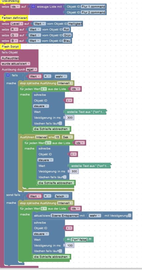

                              Hallo Paul, ich schon wieder. 😞
                              Habe versucht das Blockly oben für ein anderes Projekt umzubauen, komme aber grade nicht weiter und hoffe du bist so geduldig und hilfst mir nochmal.
                              Eigentlich wollte ich einfach nur 2 Lampen in vorher über mein VIS zu definierenden Farbein blinken lassen. Soweit so gut, hat eigentlich auch alles soweit funktioniert. Ich habe mir ein Skript geschrieben, welches die Werte aus 4 Benutzerdefinierten Objekten nimmt und sie zu einem Comando für die beiden Hue-Lampen umwandelt und mit dem "alert:lselect" zum Blinken bringt. Hier habe ich 2 Skripte zusammen gebaut.
                              In der Theorie (nach ein paar Versuchen) klappt es auch, nur leider nur mit einer Lampe anstatt beiden. Sicher einfach nur ein dummer denkfehler oder fehlendes Wissen, aber ich komme einfach nicht drauf.
                                @schlumpf sagte: leider nur mit einer Lampe anstatt beiden.
                                Nimm die Blöcke "die Schleife abbrechen" raus.
                                  Oh.....
                                  Ja, jetzt klappt es. 😄
                                  Wie immer vielen Dank Paul.
