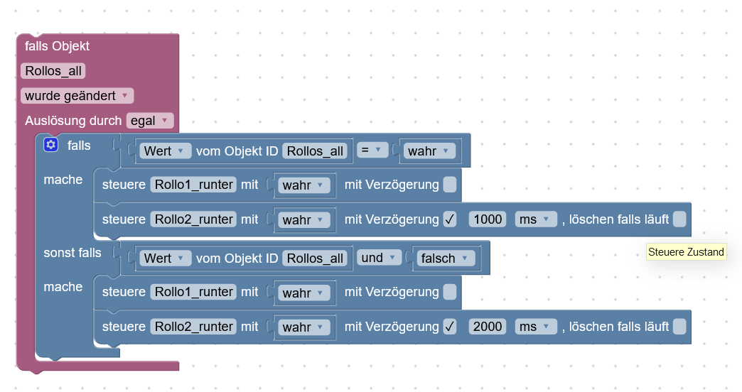

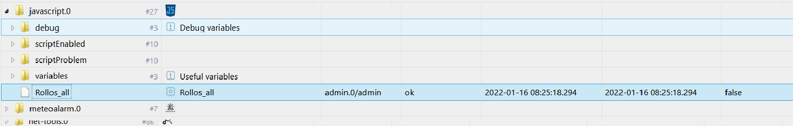

      Nun möchte ich in meine Vis einen Schalter einbauen der alle Rolls gleichzeitig steuert. Dafür muß ich, so hab ich das hier gelesen, ein Objekt in javascript.0 anlegen. Habe ich gemacht.
      Dann ein Script erstellen, habe ich auch gemacht.
      Runter funktioniert das ja auch. Aber die Dinger wollen ums verrecken nicht wieder nach oben. Dabei ist es egal, ob ich den Wert auf wahr oder falsch setze. Wenn ich das Objekt "Rollos_all" in javascript.0 per hand ändere, fahren sie auch runter, aber eben nicht wieder nach oben. Was mache ich da falsch?

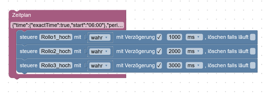

      Das sie hoch fahren weiß ich aber. Ich habe ein anderes Script laufen, dass sie morgens 6 Uhr hoch fahren sollen und das läuft bestens.

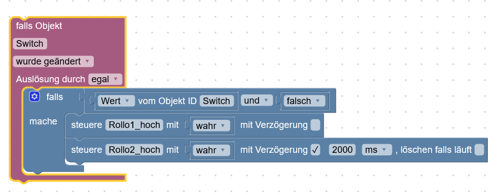

      Das selbe Problem habe ich ich übrigens auch mit meinem Sonnensensor (Sascha vielen Dank für diese Arbeit). Wird der durch die Sonne angeschaltet, fahren sie runter und alles ist schön. Aber auch hier wollen sie, wenn die Sonne weg ist nicht wieder hoch. Geschaltet wird der über ein Shelly 1.

        Homoran Global Moderator Administrators @RaiBia last edited by Homoran
        @raibia sagte in Alle Rollos steuern:
        was soll das und im sonstfalls?
        da gehört auch ein = hin
        R 2 Replies Last reply Reply Quote 1
          RaiBia @Homoran last edited by
          Manchmal sind es die Kleinigkeiten, die man nicht ieht. Vielen lieben Dank.
