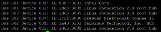

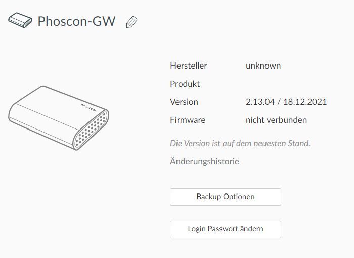

      ich hoffe, hier einen Tipp zu bekommen:
      Seit gestern kann ich meine Zigbee-Komponenten nicht mehr bedienen, in der Deconz-App kommt der Hinweis "Firmware nicht verbunden". Habe darauf hin ein Update laufen lassen und neu gestartet, dennoch die Meldung. Der Stick ist mit Verlängerung an USB angeschlossen, wird scheinbar auch mit lsusb erkannt.

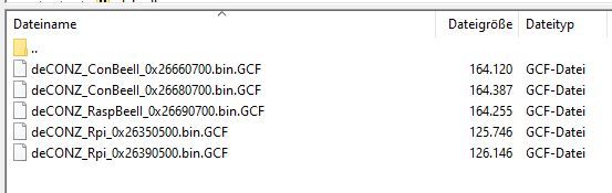

              Zumindest per Filezilla kann ich die Datei sehen

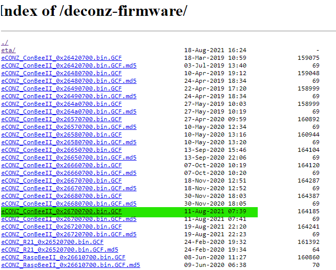

                @flkontakt Du kannst die von der Seite herunterladen: http://deconz.dresden-elektronik.de/deconz-firmware/?C=M;O=D
                Mit der etwas neueren Version hatte ich irgendwie Schwierigkeiten beim Pairen - deswegen habe ich die markierte im Einsatz.
                Lade die einfach runter und speichere sie dort wo Du Zugriff hast und dort halt dann genau den Pfad angeben.

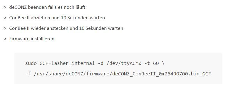

                    @flkontakt
                    Hinweis am Rande: Die \ in den Befehlen auf der Phoscon-Seite sind lediglich Zeichen für einen Zeilensprung und müssen/sollen/dürfen nicht eingegeben werden. Ich weiß auch nicht warum die das nicht in einer Zeile angeben. Das verwirrt nur unnötig.
                    flkontakt 1 Reply Last reply Reply Quote 0
                    • flkontakt
                      flkontakt @Thomas Braun last edited by
                      @thomas-braun Danke für diesen Hinweis, du meinst diesen Befehl?
                      sudo GCFFlasher_internal -d /dev/ttyACM0 -t 60
                      -f /usr/share/deCONZ/firmware/deCONZ_ConBeeII_0x26490700.bin.GCF
                      Wie sollte der dann korrekt aussehen? Sorry für die blöde Frage, bin hier leider blutiger Anfänger...
                      mickym Thomas Braun 2 Replies Last reply Reply Quote 0
                      • mickym
                        mickym Most Active @flkontakt last edited by
                        @flkontakt sagte in Conbee II, Firmware nicht verbunden:
                        Einfach in eine Zeile
                         sudo GCFFlasher_internal -d /dev/ttyACM0 -t 60 -f /usr/share/deCONZ/firmware/deCONZ_ConBeeII_0x26490700.bin.GCF

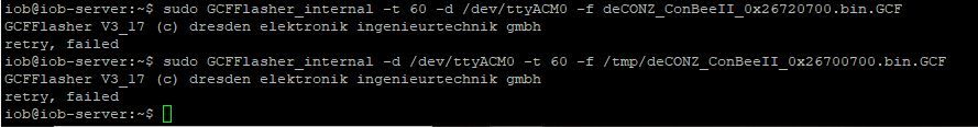

                                    @mickym leider bekomme ich hier nach kurze Zeit die Fehlermeldung failed

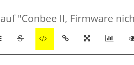

                                      Thomas Braun Most Active @flkontakt last edited by
                                      @flkontakt
                                      Bitte sowas in CodeTages Posten, nicht als nervige Screenshots.

                                      • flkontakt
                                        @thomas-braun bin alle Schritte der Anleitung durchgegangen, leider auch hier am Ende die Fehlermeldung failed
