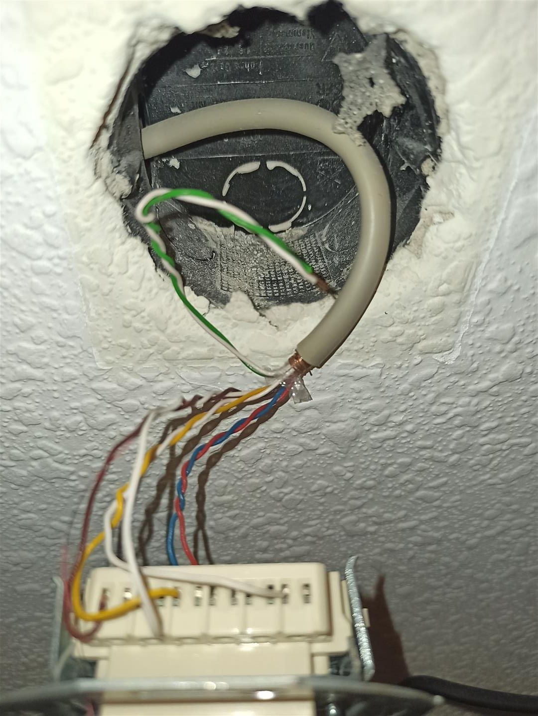

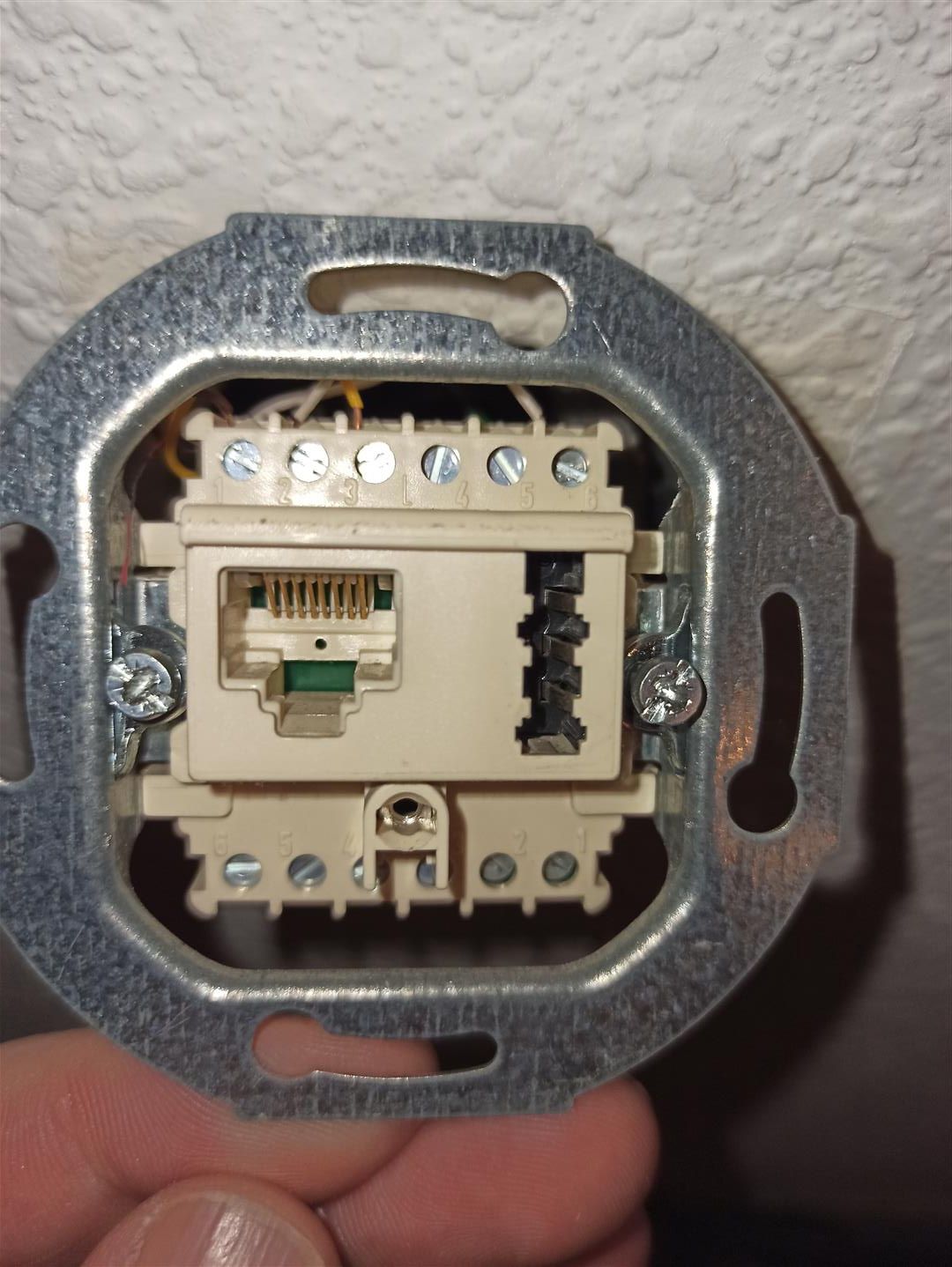

        Danke für eure Hilfe, ich werde mal Testweise ohne Dose einfach einen Stecker auf beiden Seiten crimpen und schauen was dabei raus kommt. So ein Set habe ich glücklicherweise bereits hier schon liegen, habe mich nur nicht getraut zu experimentieren.
        Ich weiß nicht wie erfahren Du damit bist. Es handelt sich bei deinem Kabel um Verlegekabel d.h. starre Adern. Es gibt Crimpstecker die sind ok dafür und andere nutzt man mit beiden Augen zugedrückt. Aus eigener Erfahrung kann ich nur sagen, dass Crimpstecker mit zu weichen Kontakten auf Verlegekabel richtig nerven können und Du Effekte daraein bekommst die man nicht braucht. Selbst einfache LED Messgeräte die nur den Durchgang prüfen, zeigen dann teils komische Ergebnisse (2 LEDs gehen an etc.).
        Deswegen vermeide ich es wo es geht solche Stecker selber zu crimpen. Wenn Du jedoch Netzwerkdosen oder ähnliches mit einer LSA Leiste und einem Auflegewerkzeug verwendest, finde ich das ziemlich ok/einfach und Fehler durch Kontaktprobleme etc. lassen sich erheblich reduzieren und somit auch Zeit und Nerven schonen..... wenn man erstmal 10 Stecker neu crimpen mußte und nen Nachmittag Fehlersuche betrieben hat wird man da etwas sensibel 🙂
        Und wenn Du doch crimpen möchtest. Die Einführhilfen helfen extrem bei der Fummellei 🙂
        Andere Option wäre werkzeugfreie Stecker aber auch hier gibt es gute und eher wenige gute Typen.
          Homoran Global Moderator Administrators @Dieter_P last edited by
          @dieter_p sagte in Dünne Netzwerkkabel? Flache Kabel "anflicken"?:
          Adlerauge!
          ich hatte danach gesucht, aber nur unscharfe Stellen auf dem rechten Bild gesehen.
          im Linken Bild an Klemme 3 ist es eindeutig!

              @watcherkb sagte in Dünne Netzwerkkabel? Flache Kabel "anflicken"?:
              Und die Dose im Bild, ist die denn dafür geeignet?
              deswegen hatte ich auf Jysty und Telefon getippt.
              Dem schließe ich mich an. Die Verdrillung ist nachträglich gemacht und im Kabel sieht es für mich nicht so aus wie Netzwerkkabel die paarweise verdrillt sind. Ebenso zB die ganzen braunen Adern. Davon ist im Netzwerkkabel normal nur eine Ader drin und alles ist eineindeutig. Rot im Netzwerkkabel auch eher selten und in Telefon normal.
              Habe persönlich schon 10MBit über Telefonkabel als Notleitung genutzt aber Du fragst nach 1GBit. Das macht es kritischer...

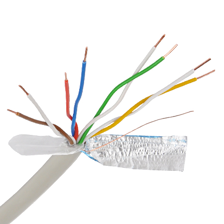

                  Also grün/weiß, gelb/weis, braun/weis und rot/weiß habe ich schon mal gesehen bei Datenkabeln.
                  rot/blau irritiert mich auch.
                  Und die ganzen braunen habe ich als Schatten identifiziert ...
                    Dieter_P @BananaJoe last edited by
                    @bananajoe
                    Zähl mal durch. Ich komme auf 6x2x0,6mm J-Y(ST) Y
                      @bananajoe
                      mhh ich bin mir sicher das es 4 Doppeladern sind nachdem ich mir das Bild nochmal bei 100% angesehen habe.
                      Aber die "Schirmung" ist vermutlich nur der innenliegende Kupferdraht der umwickelt wurde, demnach könnte es doch ein Telefonkabel sein.
                      So eines vermutlich:
                      https://www.kabelscheune.de/J-Y-ST-Y-Telefonkabel/Telefonkabel-J-Y-St-Y-Telefonleitung-4x2x0-6.html
                      Ob das nun verdrillt ist oder nicht - keine Ahnung, Das aus dem Link wäre Verseilung: Adern zu Paaren, Paare in Lagen Plastfolie, Beidraht
                      Trotzdem würde ich sagen da geht was. Im Idealfall halt Laptop an das eine Ende und Managebarer Switch auf die andere Seite und dann mal ordentlich Daten pumpen und schauen was der Fehlerzähler sagt.
                      D Homoran 2 Replies Last reply Reply Quote 0
                        @bananajoe said in Dünne Netzwerkkabel? Flache Kabel "anflicken"?:
                        Gute Augen 👍 und üble Schatten 🙂 sind nur 8 Adern. jetzt seh ichs auch.
                        MichMein 1 Reply Last reply Reply Quote 0
                          Homoran Global Moderator Administrators @BananaJoe last edited by
                          @bananajoe sagte in Dünne Netzwerkkabel? Flache Kabel "anflicken"?:
                          ist es. Genau wie auf dem Foto. Hab ich hier (in der Werkstatt) liegen in 0,8mm

                                    Ja wie es aussieht sind es tatsächlich Verlegekabel. Und es gibt auch keine Adernpaare. Habe die Ummantelung weiter aufgemacht und dann sieht man dass die Kabelpaare nachträglich verdrillt wurden. Lohnt sich trotzdem der Aufwand oder kann man jetzt schon sagen dass es mehr Fehler geben wird als ich einen Nutzen daraus bekomme?
                                    Jetzt habe ich ja einen weiteren Aufwand mit 3 weißen Kabeln die ich richtig zuordnen muss.
