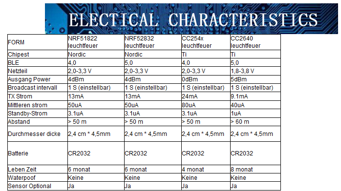

            Bei den Beacons gibt es "die günstigen" bei Ali-Express und hier scheint eine Batterielebenszeit von wenigen Monaten oder sogar 1 Monat normal. Dann finden sich sich die Beacon basierend auf einem Chip von Nordic Semiconductor wo durchaus 6 Monate bis 1 Jahr möglich sein soll. Da warte ich gerade auf die Lierung. Besonders interessiert mich hier, dass es eine kleine App fürs Handy gibt und hier kann man den Chip von Nordic Semiconductor einstellen/konfigurieren. Hierbei auch das Sendeintervall 80ms bis ein 10s Sekunden. So weniger oft gesendet wird umso länger hält die Batterie. Auch die Sendeleistung ist konfigurierbar. Diese Flexibilität klingt super für mich.
            Ansonsten fällt mir bei Deinem Vorhaben nur ein, dass Du von Fahrzeugen sprichst. Fahrzeuge = Metall und die BLE Detektierung funktioniert nicht so weit. Würde auf jeden Fall eine kleine Testinstallationen machen bevor Du groß loslegst.
            Edit: Bzgl. der Beacons macht es durchaus Sinn sich die Typen genau anzusehen und die Chipsätze bieten unterschiedliche Features insbesondere auch im Punkt Strombedarf. Hier sieht man schön die Unterschiede der Nordic Semiconductor Chipsätze und der von Texas Instruments:
            Bzgl. Strombedarf und Effizienz ist natürlich der Chipsatz nicht alles und eine schlechte Wahl/Umsetzung im Design der Stromversorgung kann dies erheblich vermasseln. Deswegen wenige Prozent Unterschied sagen noch wenig. Interessant scheint auch der Chip von Dialog Semiconductor DA15431 und hier wird mit einer Laufzeit von 5 Jahren geworben (größere Batterie, geringere Sendeleistung und 13s Intervall).

                Nordic Semiconductor nRF52832
                Texas Instruments CC2640
                Dialog Semiconductor DA1431
                Was die oft genannten Gigaset G-Tags für einen Chip haben. Konnte ich noch nicht finden, vermute aber etwas älteres da sie früher auf dem Markt erschienen sind als ein Teil der Chipsätze hier drüber.

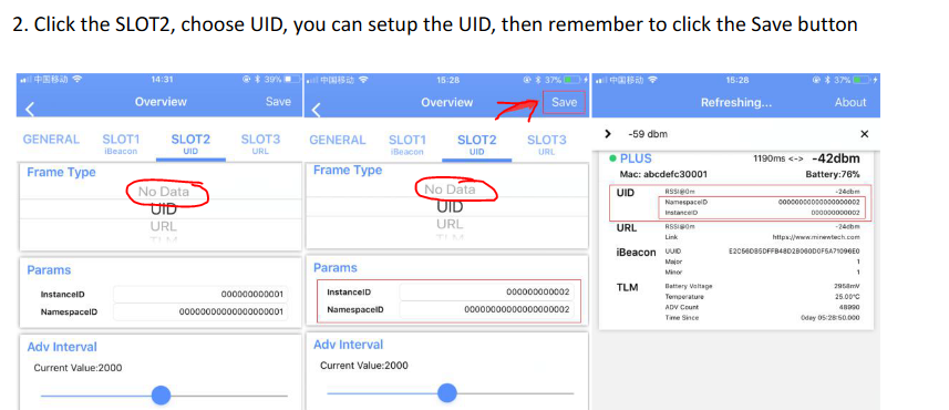

                            Vermute im Slot bei frametype "No data" einstellen und speichern. Damit ist der Slot deaktiviert:
                              mguenther @Dieter_P last edited by mguenther
                              @dieter_p
                              ja, das wollte er gestern nicht 🙂
                              Beim Speichern kam bei NO DATA immer ne Fehlermeldung. Andere Dinge konnte ich einstellen. Ich teste weiter...
                              EDIT - hat genau so heute funktioniert. Die APP ist aber etwas "instabil". Geht aber mit Geduld 🙂

                                Das scheint eindeutig der Schwachpunkt der Beacons zu sein.
                                Meine Beacons mit nrF52810 Chipsatz sind heute angekommen. Funktionieren und sind recht kompakt, aber die App läuft nicht auf meinem Google Pixel mit Android 12 bzw. die Beacons werden nicht gefunden.
                                Erste Suchergebnisse zeigen, dass es mit Android 12 da wohl Änderungen gegeben hat und diese sind in China beim App Programmierer noch nicht umgesetzt worden.
                                Ich war in dem Glauben mit den vielen Apps von Nordic Semiconductor dann arbeiten zu können. Diese laufen auch und finden die Beacons aber ein Einloggen per Passwort auf die Herstellerfirmware ist nicht möglich.
                                Somit derzeit nur Standardsettings und mal gucken ob ich irgendwelche alten Geräte kurz vorm Elektroschrott wieder ertüchtigen kann um die App zu nutzen 😞
