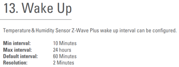

          paul53 @AlCalzone last edited by paul53
          @alcalzone sagte: Was genau meinst du damit?
          Ich kenne mich mit Z-Wave nicht aus, da ich es nicht verwende. Meine Anmerkung bezieht sich auf die Doku von Eurotronic, in der "Wake Up" als konfigurierbar angegeben ist.
          Wenn es nicht in der Config-Datei angegeben wird, sollte das JSON vollständig sein?

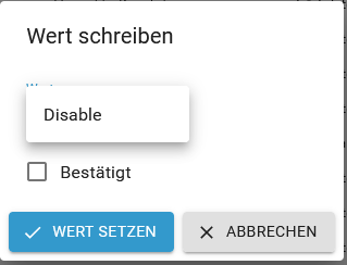

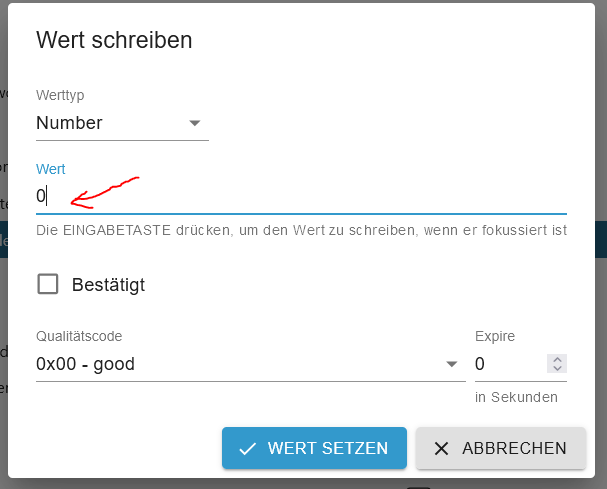

                    @paul53 @AlCalzone ich habe mir die 2.4.3 nun installiert, aber da scheint was nicht so ganz zu stimmen:
                    ich kann keinen Wert eintippen oder auswählen für den Humidity reporting schwellwert, sondern lediglich "disable" auswählen:

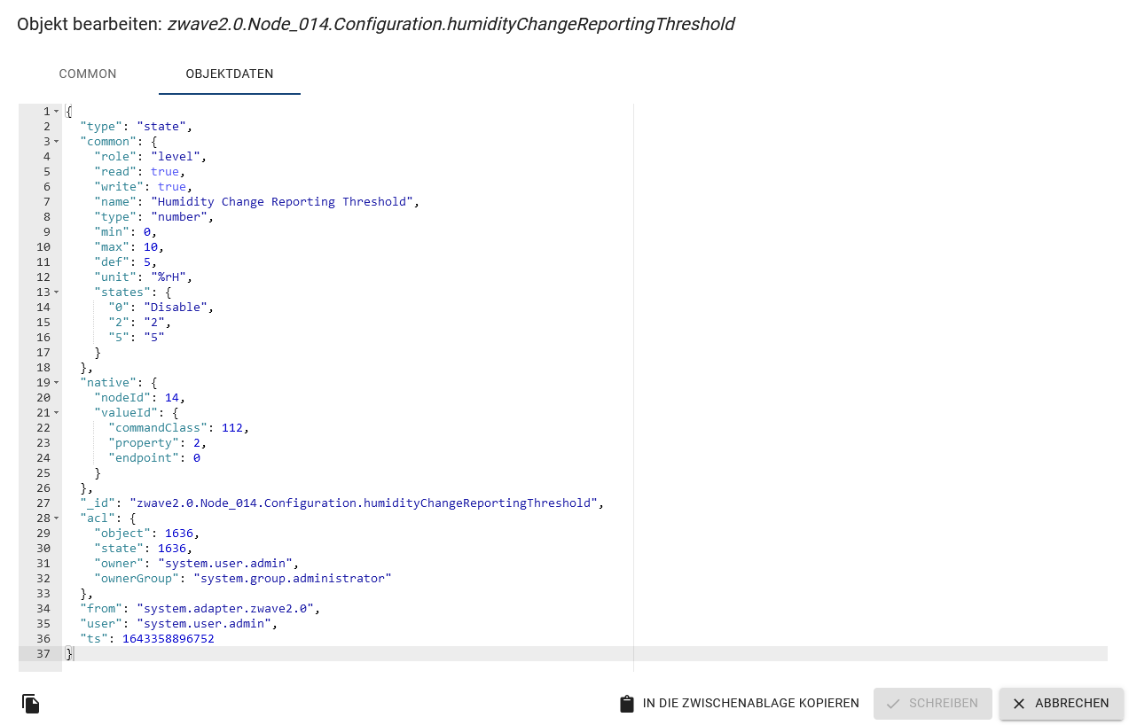

                    im iobroker sehe ich auch was anderes als im obigen JSON:
                    "type": "state",
                      "common": {
                        "role": "level",
                        "read": true,
                        "write": true,
                        "name": "Humidity Change Reporting Threshold",
                        "type": "number",
                        "min": 0,
                        "max": 10,
                        "def": 5,
                        "unit": "%rH",
                        "states": {
                          "0": "Disable"
                    habe ich da was übersehen?
                      paul53 @chris299 last edited by paul53
                      @chris299 sagte in: lediglich "disable" auswählen:
                      Lösche das raus:
                          "states": {
                            "0": "Disable"
                      oder erweitere es um die Werte "1" bis "10".
                        arteck Developer Most Active @paul53 last edited by
                        @paul53 nicht löschen..bringt nix
                        @chris299 stelle den wert von Werttyp State auf Number dann kannst du einen Valieden wert eingeben..wenn der ok ist wird dieser auch Bestätigt
                        es gibt ein issue dafür von mir auf GIT
                        • C

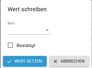

                          chris299 @arteck last edited by
                          @arteck auf "number" umstellen hat nicht funktioniert, da konnte ich dann garnichts mehr eingeben.
                          ich habe nun die states um die notwendigen Werte erweitert. das scheint zu funktionieren....
                          • AlCalzone
                            AlCalzone Developer @chris299 last edited by
                            @chris299 Wieso kannst du dann gar nix eintragen?
                            • C

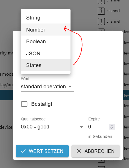

                              chris299 @AlCalzone last edited by chris299
                              @alcalzone ich habe da nicht so eine Auswahl wie in Deinem Screenshot (siehe mein Screenshot oben).... ich konnte das nur in der Object config auf "number" ändern, wo jetzt wieder "state" steht:
                              edit: jetzt habe ich es gefunden: Deinen Dialog bekommt man im "Expertenmodus" dort geht das dann auch...
                              • AlCalzone
                                @chris299 sagte in Erfahrungen mit dem Z-Wave Temperatursensor von Eurotronic?:
                                Ok das ist dann ungünstig versteckt...
