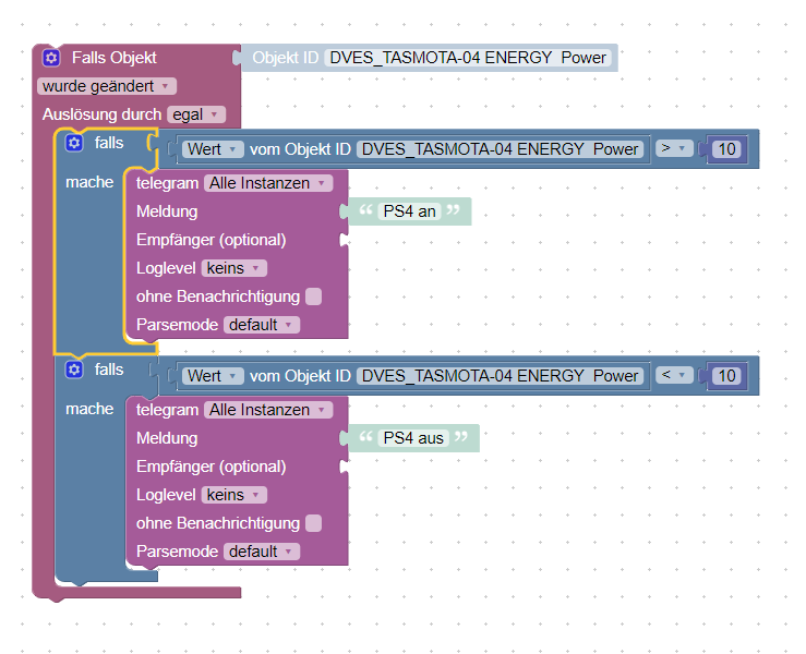

      Hi zusammen,
      ich habe ein Blockly, dass mir melden soll, sobald das Gerät an einer Gosund Steckdose angeschaltet wurde. Nur leider sendet es alle 30 sek eine Nachricht per Telegram. Senden soll es aber nur die beiden verschiedenen Zustände, größer 10W, oder kleiner als 10W.
      Wie bekomme ich das hin?
      Blockly als Bild

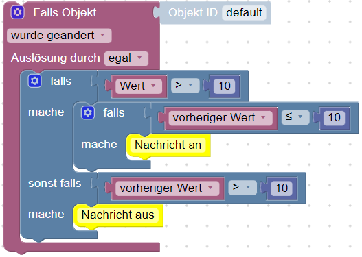

        @axelf1977 sagte in Blockly nur einmal ausführen:
        also nicht wenn es 11 - 12 - 15 - 11 schaltet jedesmal?
        Dann ist ja >10 und geändert
        Das wird dann einiges komplexer.
        Du musst mit >10 und letzter Wert <10 filtern
        entsprechend umgekehrt beim zweiten falls.
        Nimm dazu den kleinen Pulldown-Block aus der Gruppe Trigger, der dort mit Object ID steht, und stelle ihn auf Wert bzw. letzter Wert
        Falls Wert > 10 und letzter Wert <10
