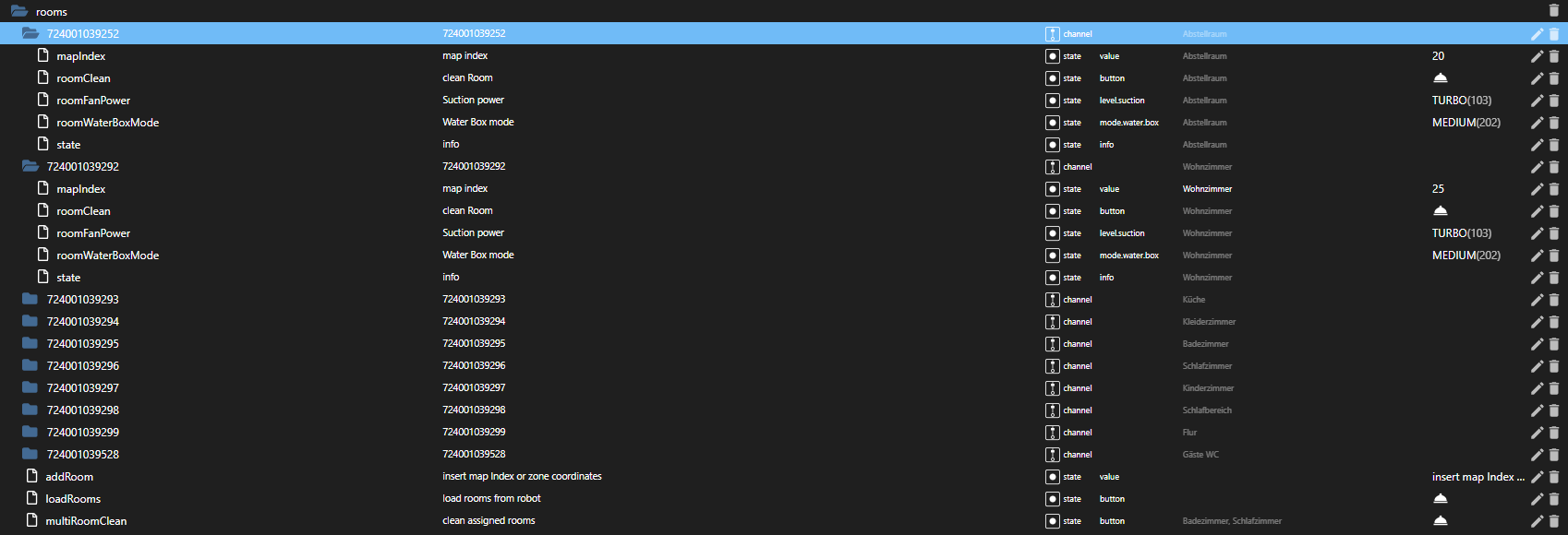

      ich arbeite daran die Steuerung meines Staubsauger Roboters in meine eigens kreirte VIS zu integrieren. Hierzu möchte ich gerne per Checkbox die zu säubernden Räume auswählen und den Roboter starten.
      Soweit habe ich schon die ausgewählten Räume als Datenpunkte aus der VIS ausgelesen und in Datenpunkte (boolean) geschrieben (z.B. cb_wohnzimmer = true und cb_schlafzimmer = false; im Falle dass die Checkbox Wohnzimmer ausgewählt ist).
      Nun muss ich die Summe der ausgewählten Räume in das folgende Objekt bekommen, wobei die Raumzuordnung für den Roboter über die Raumzuordnung (enum) im entsprechenden Datenpunkt gesteuert wird (siehe eingekreister Bereich).
      Ich habe bereits etwas gegoogelt und wohl verstanden, dass es nur über eine JS Funktion klappen wird (setObject ?!), aber so wirklich hat mir das nicht geholfen.

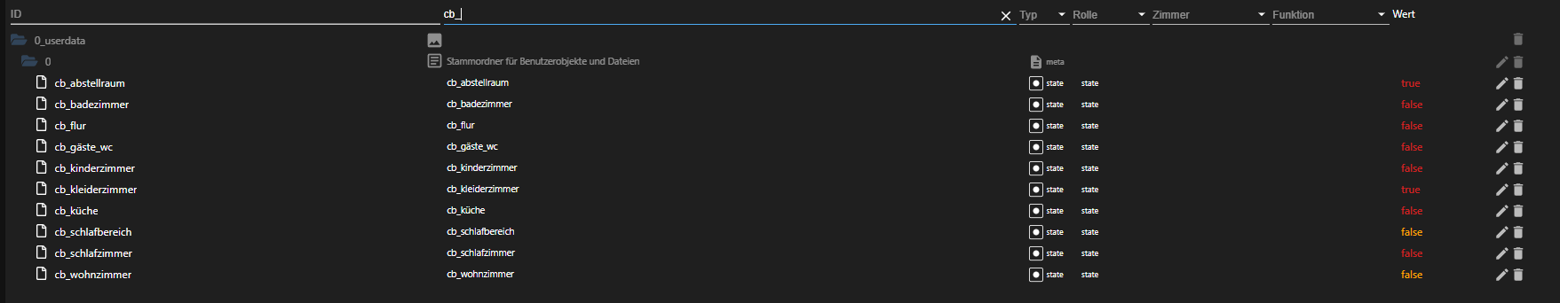

        @timo-2 sagte: cb_wohnzimmer
        Komplette ID?
          Timo 2 @paul53 last edited by

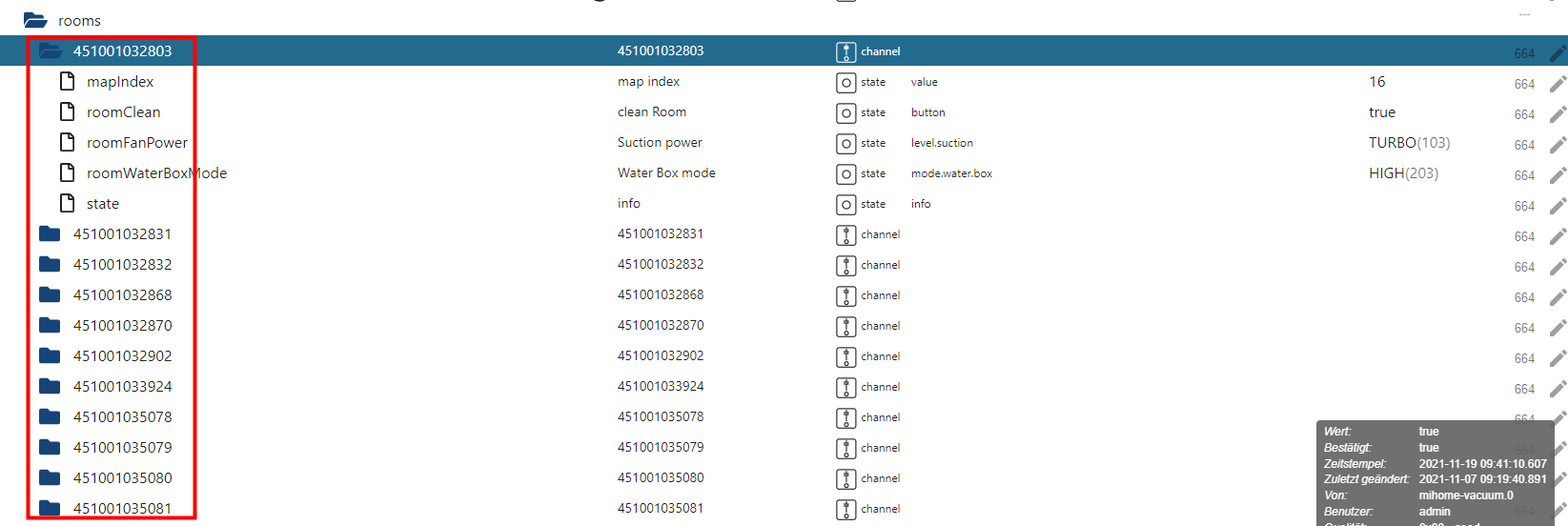

            Ich glaube du hast die falsche Vorgehensweise !
            Die Räume sind doch angelegt.
            Und dort schreibt du in die Räume die du reinigen willst in den DP ".roomclean" ein true.
            Der xiaomi fährt dann die Räume nacheinander an.
            Fazit:
            • Räume durch den Xiaomi anlegen lassen
            • rausfinden welche Nr. welcher Raum ist.
            • und dann ein true in die DP schreiben.
            mfg

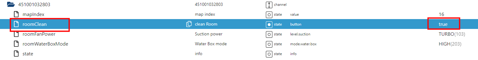

                  @bahnuhr Die Räume sind da. Du hast recht. Ich seh bei mir nur das "true" nicht direkt (s. Screenshot oben), sondern dieses Button Symbol. Ich habe jetzt aber testweise mal zwei Räume getriggert. Mal schauen, was passiert, wenn er den ersten fertig hat. Wenn das dann funktioniert hast du Recht und das wäre dann die Lösung.
                  Danke schonmal
                  • bahnuhr
                    bahnuhr Forum Testing Most Active @Timo 2 last edited by bahnuhr
                    @timo-2 sagte in Raumzuordnung in Skript:
                    Ich habe eigentlich deutlich geschrieben.
                    Du musst true in den DP ".roomclean" schreiben.
                    In dienem Screenshot sieht man sowas nicht !!!
                      Timo 2 @bahnuhr last edited by
                      @bahnuhr Verstanden. Sorry hab da etwas wirr geschrieben. Ist schon spät 🙈
                      Danke für den Ansatz. Sollte es so hinbekommen. Danke

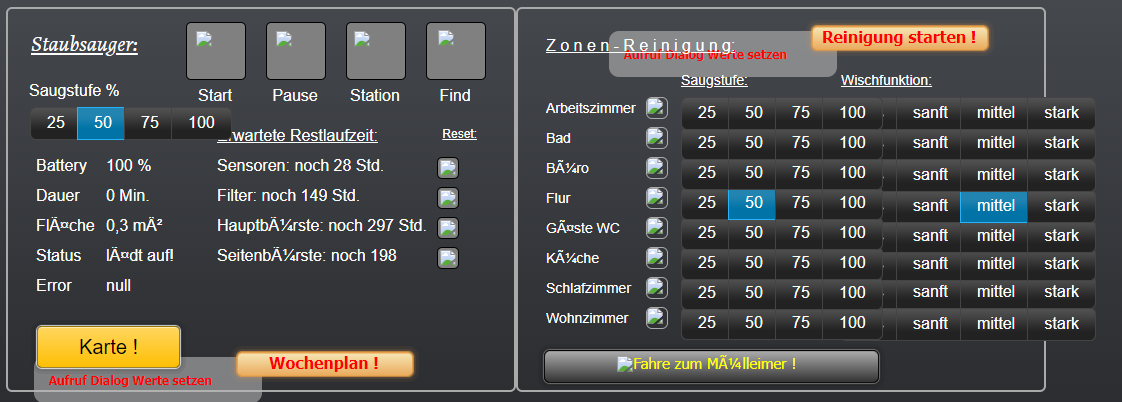

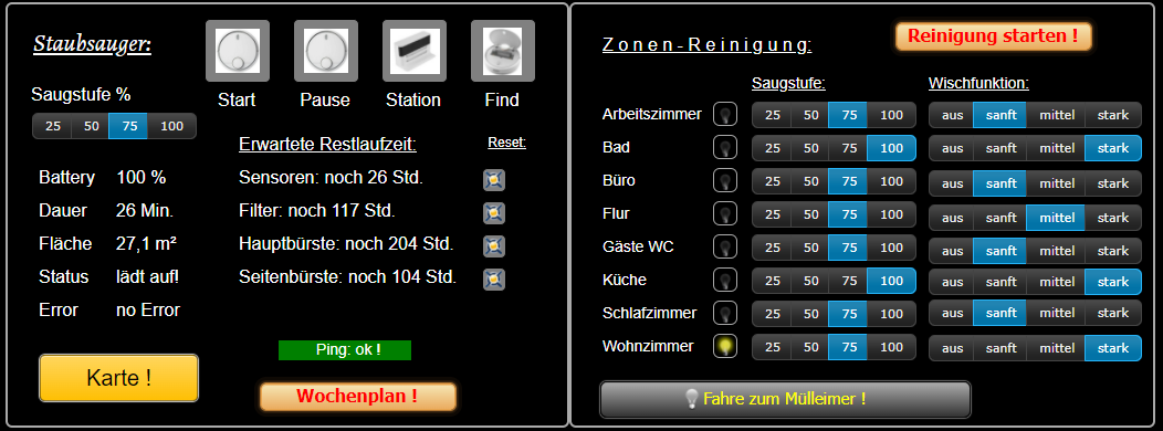

                              Anbei mein Staubsauger Script.
                              Bist doch auch js affin.
                              Vielleicht kannst du es ja gebrauchen.

                              In vis sieht es dann bei mir so aus:
                              wendy2702 1 Reply Last reply Reply Quote 1

                                Du verwendest für dein VIS ein ähnliches Design wie ich, ob du mir einen Export vom View bereitstellen würdest?
