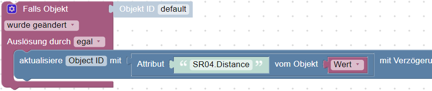

      Mich Interessiert nur der Wehrt Distance, was ich aber nicht so unter dem ioBroker in der Vis auswählen kann.
      Ich fürchte , das ich das irgendwie über Blockly regeln muss, mit einem gesonderten Datenpunkt.
      Nun weiss ich nicht wie ich das über Blockly anzupacken habe um nur den einen Wehrt zu separieren oder in einen neuen Datenpunkt anlege?

        paul53 @Brainjourney last edited by
        @brainjourney sagte: über Blockly regeln muss, mit einem gesonderten Datenpunkt.
          Brainjourney @paul53 last edited by
          Danke für deine Info, habe es getestet und Funktioniert so.
